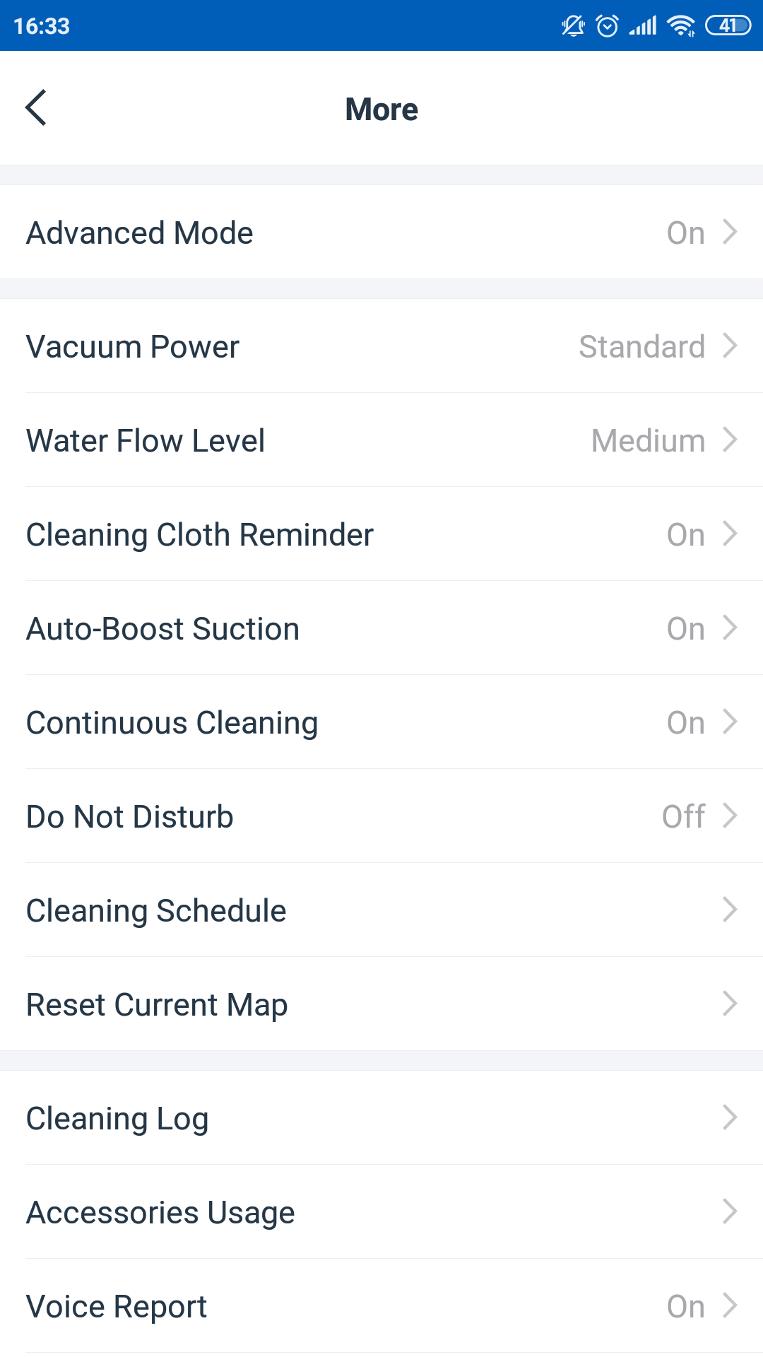

Enter robot - sağ üstteki üç nokta, reset current map
Silmek istediğinizden emin misiniz diye soruyor. Kayıtlı haritayıda silebilir tekrar uyarıyorum :) mantıken günceli silip kayıtlıya dokunmaması lazım ama denemediğim için ne desem yalan.

Hocam kayıtlı haritayı siliyor kesin bilgi ona göre resetleyin.
Alıntıları Göster
o zaman boşuna denemeyelim :)
