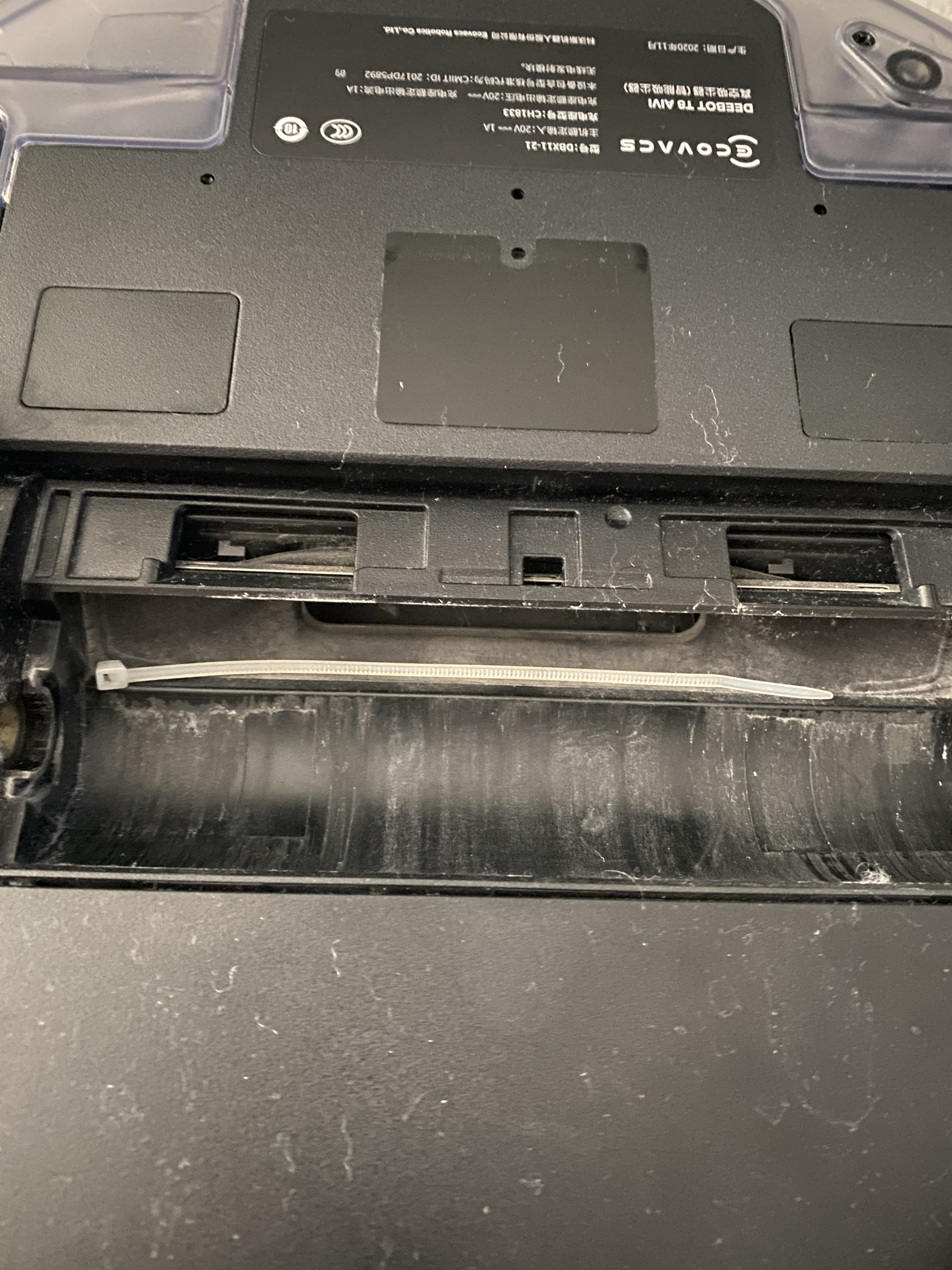

Ali Abi, robotun geçen fırçalarını ve ön lastiğini çıkarıp tekrar taktım. İki gündür başlarken takır tukur takır tukur ses geliyor sonra kesiliyor. Neden olabilir?
Edit: Şimdilik geçti.
Edit: yine. Yaptı.

Fırçaları söktüm denedim ses devam etti sanırsam bi sıkıntı var.

Bu ana fırça.
Ses oradan geliyor gibi.
Sorunu bulmadan kullanmaya devam etmeyin, başka yerleri de bozabilirsiniz.
Robotu ters çevirip fırçayı elinizle döndürmeye çalışın nazikçe, takılıyor mu bakalım?

Allah razı olsun abi sayende buldum aklıma hiç fırça gelmedi,içine plastik kelepçe kaçmış.
