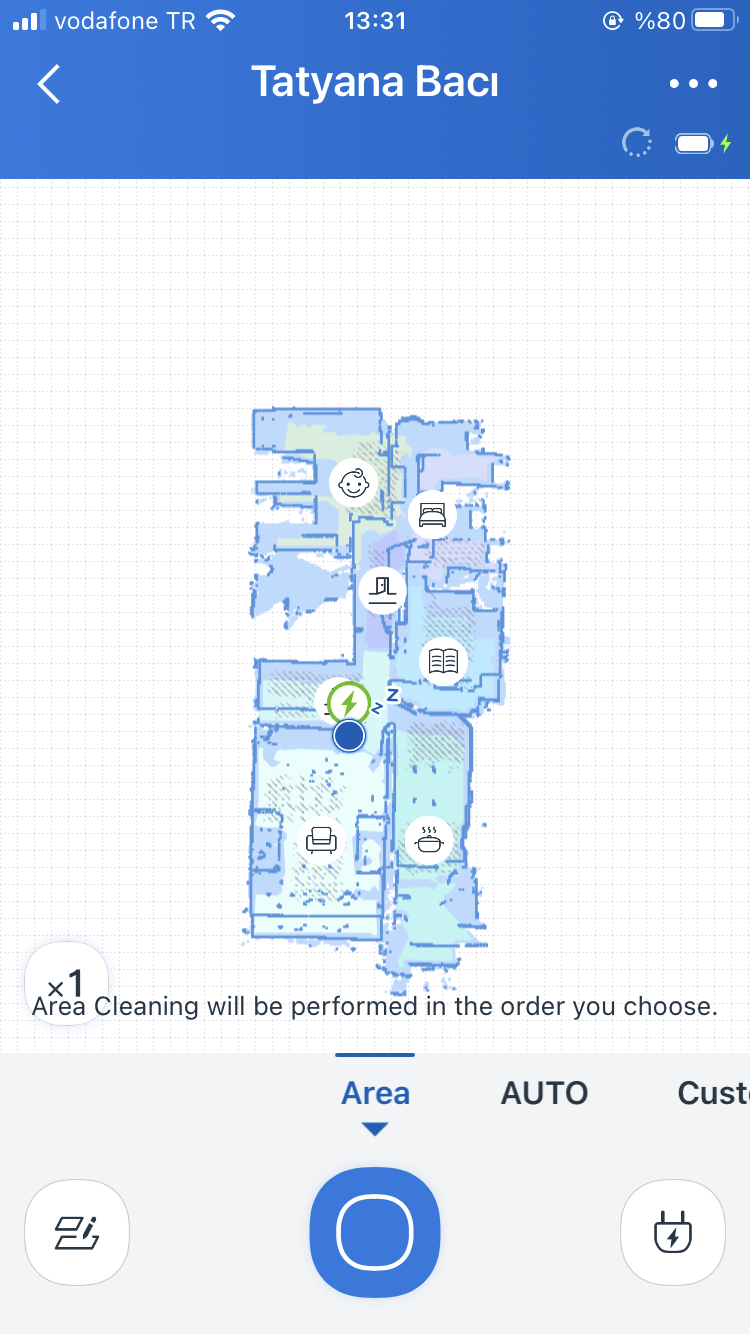

Birkaç area seçimi yaptıktan sonra harita eksenel şekilde kayma oldu.Bu kaymadan dolayı odalar birbirine girdi bir kısmı.Hol bölümü seçince bir kısmını yapmadan dönüyor.Çünkü haritada o kısım çocuk odasında gözüküyor. Custom seçince sorunsuz gidiyor.Eski haritam gözükmüyor bu kaymalı olan haritam çıkıyor sürekli.Güncelleme olmadı.Dock ünitesini kayma olmasın diye çift taraflı bant ile sabitledim.Fikriniz nedir? Clear cache yaptığımda harita siliniyor mu?

Ürün ozmo 950 hocam.Kayma sorunu çözebilirsem tamam.Ürünü kapatıp 1m karşısında docka gönderdim eski haritamı bulmadı.Lidar sıkışmasında harita yön değiştiriyor onu öğrendim.Ama bu farklı eksen kayması yada nirvanaya ulaştım lidar sıkıştı ve harita aynı yerinde kaydı.

Acaba lidar bir an kapanıp mesafeleri mi ölçemiyor ki. Benimde 950 ne kayma ne farklı Bi harta problemi olmadı. Tahtaya vurayım
