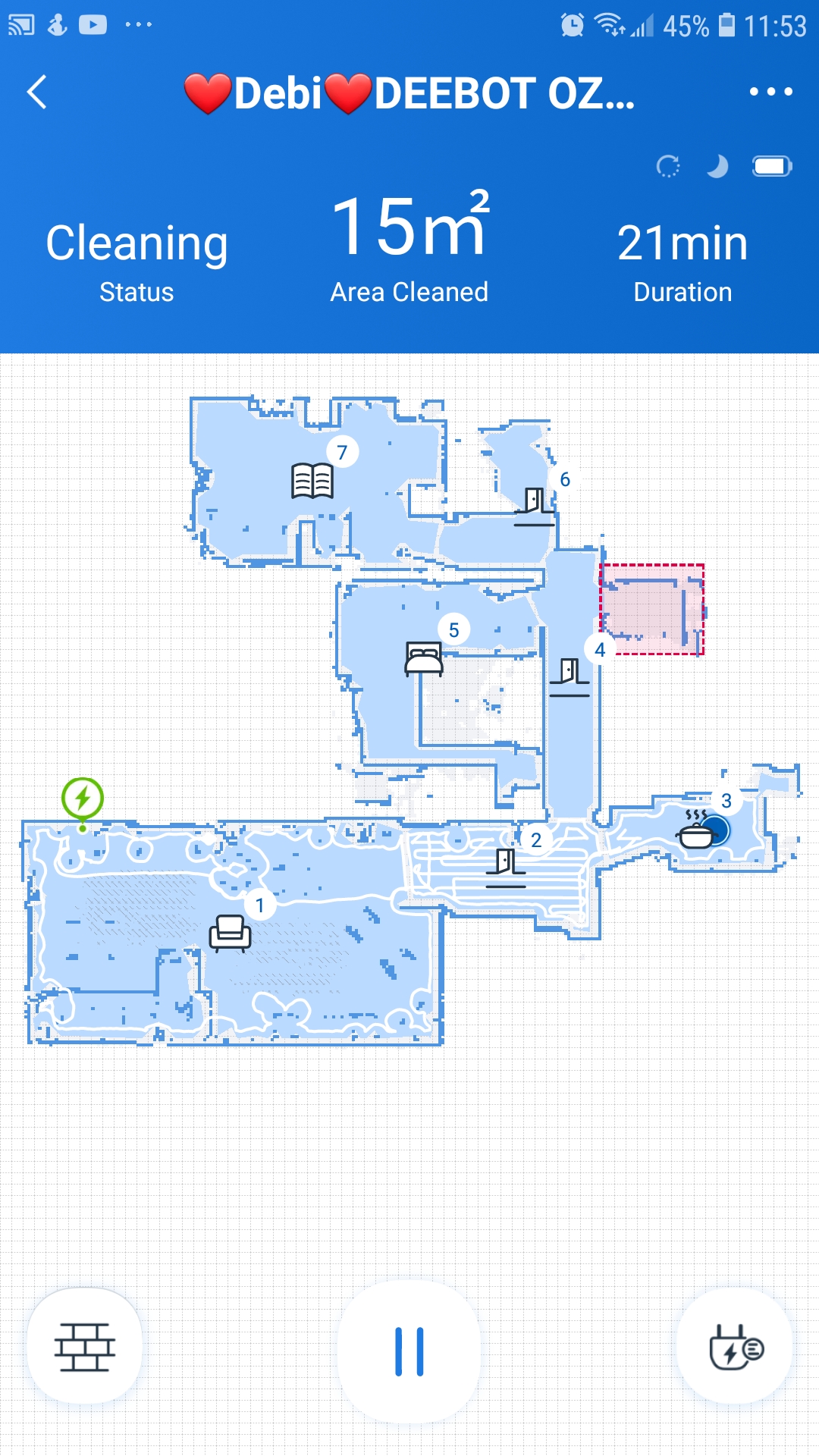

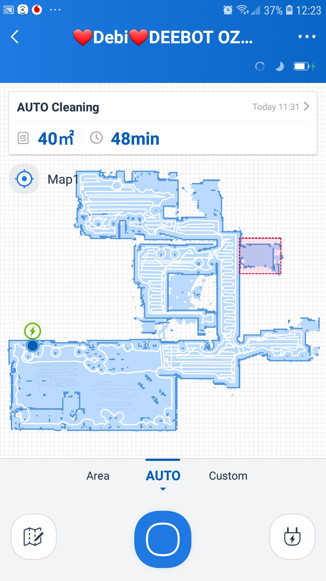

Ustada ve diger arkadaslara sormak istiyorum.Bakiniz area modunda odalari numaralandirarak temizlige baslattim (alttaki goruntude )temizlik ortası bu goruntuyu cektim salonu es gecip diger odalara gecti sonrada 45.dk da temizlik bitti diye sarj unitesine döndü(ikinci foto) ama salonu temizlemedi.Bu hatayi neden yapmis olabilir?

Bir de sadece salonu seçip deneyin bazen sapıtabiliyor.

sadece salonu secme olayini, sarj istasyonu donunce zaten yaptırdim ama komplike olarak tum evi bi seferde yapmis olmuyor?bu hata uygulamadan kaynaklimi yoksa robotda boyle bi sorun mu var bunun cevabini almam lazim..

Benzer bir olayda ben anlatayım daha önce söylemiştim aletin mantığını anlamak adına günlük alan temizliği yaptırıyorum. Aşağıdaki resimlerde aynı bölgenin 2 ayrı gündeki temizlik görüntüsü var. Bir gün önce problemsiz temizlediği alanı ertesi gün 2 kere denememe rağmen yarısından dönüp temizliği bitirdi. Resimde sağ tarafta blokeli olan odalara girmesini engellemek için koyduğum sanal bariyerden dolayı mı yoksa başka birşeyden mi bilmiyorum bende aynı problemi yaşadım sonra haritayı silip tekrar temizlik yaptırdım şimdilik problem yok. Aynı dili konuşuncaya kadar huyunu suyunu öğrenmeye çalışacağız yapacak birşey yok. İlave olarak her gün dile getirmekten gurur duyduğum şeyi birkez daha söyleyeyim bu alet 1 haftadır evi temizliyor hala evden çıkan kiri görünce inanamıyorum. Kendi adıma söylüyorum verilen her kuruş para helal olsun. İcat eden ve bu cihazı almamda yardımcı olan herkese bir kez daha teşekkür ederim. İyi günler.

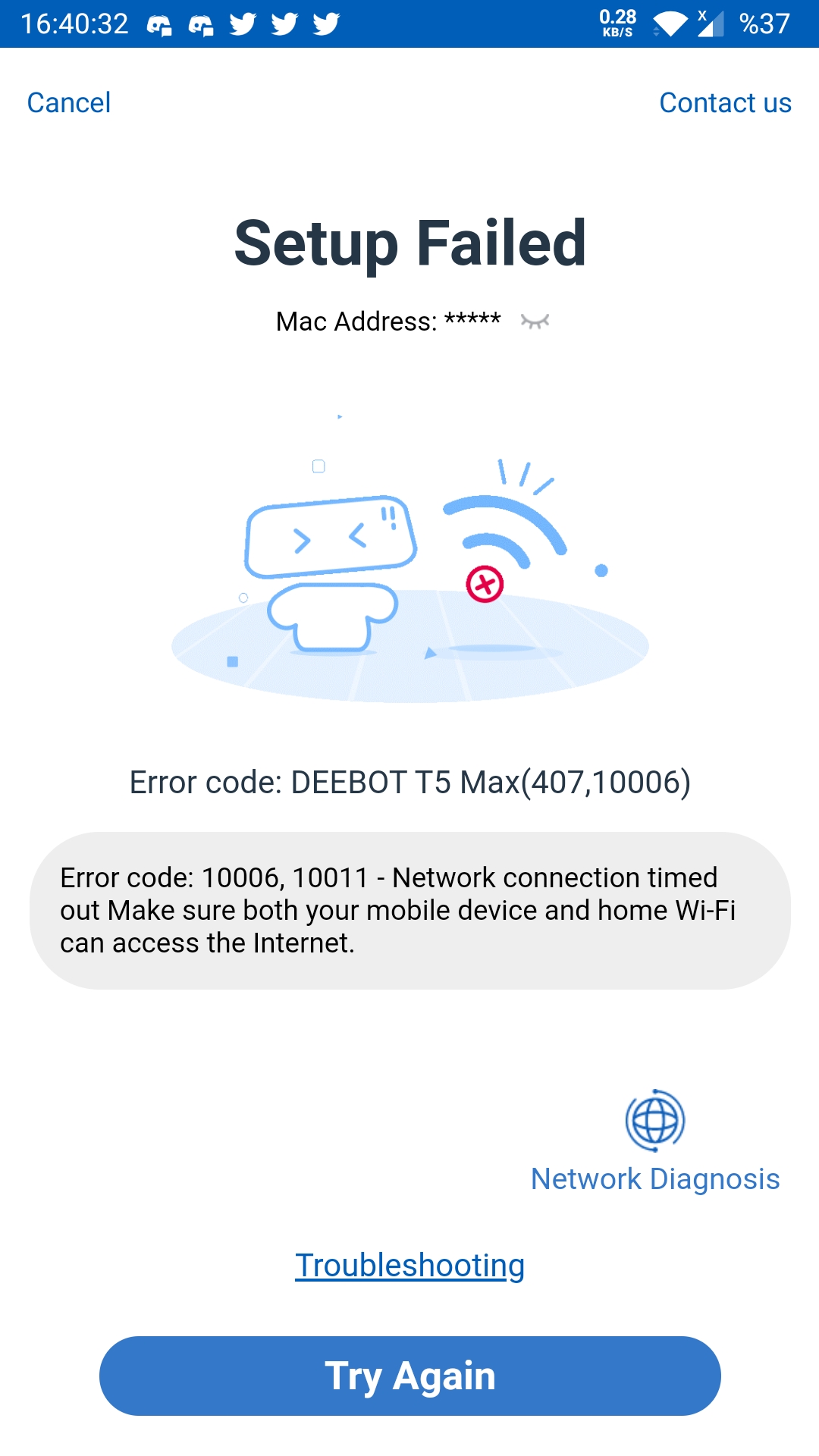

Arkadaşlar merhaba, ecovacs uygulamasını kaldırıp tekrar kurdum robotu tekrar tanıtmamı istedi ama tanıtamıyorum resimdeki hatayı alıyorum. Bu problemi yaşayan var mı? < Resime gitmek için tıklayın >

Bende holde ufak bir paspas var ilk haritada onu ksldırmıştım muhtemelen ona bazen takılıyor ilk geçişte sabit olmadığı için o zaman bir sorun yaşıyor. Çünkü şimdi ilk haritalamada kaldırdığım iki shaggy halıyı süpürsün diye bıraktım uğraştı uğraştı engel var dedi tam bitirmeden döndü. Área olduğu için harita güncellemedi. Auto deyip tekrar taratmalı

4 yıl
Qr kod ile deneyin en sıkıntısız tanıtma şekli sanırım
