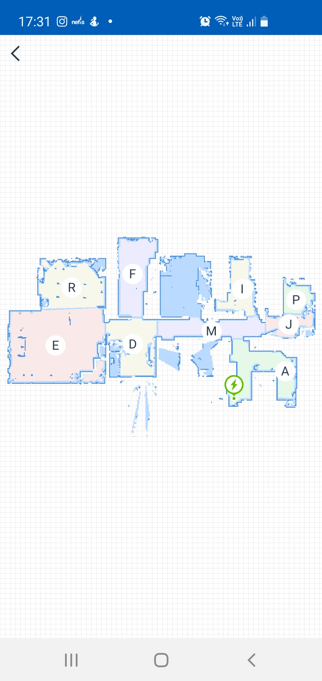

Ben şimdiye kadar hiç rutin görev atamadığım için şu an bunu farkediyorum, haftaya çocukların en azından belli günler okulu başlıyor bu açıdan aynı saatte kendi başlasın temizliğe istedim ancak odanın biri mavi renkte görünüyor bu haritada. Normal haritada o odayı işaretleyebiliyorum. Bu neden? Bir süre sonra tekrar deneyeceğim bakalım değişecek mi?
Hocam bu kadar harfi kim verdi ve niye harf sırasını takip etmiyor?
