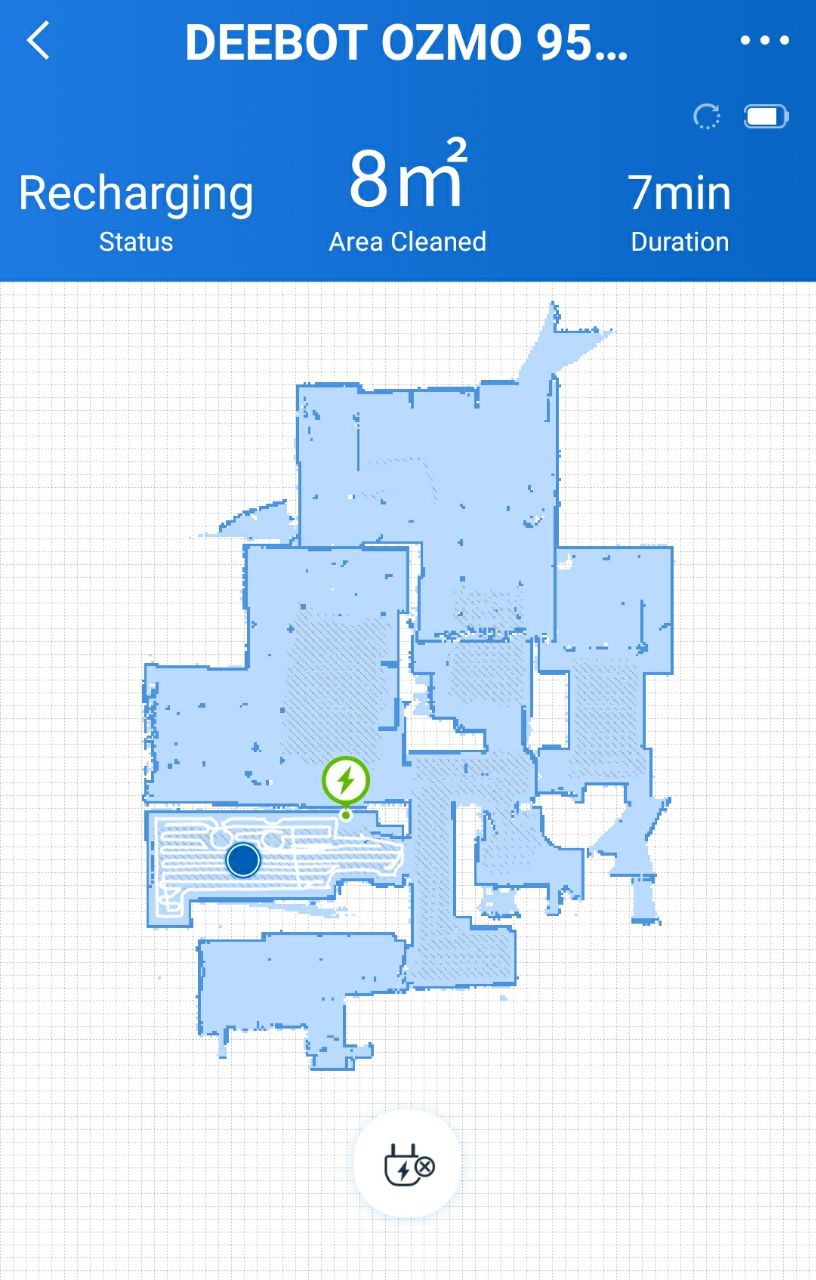

Ozmo 950 süpürgemde çözemediğim bir sorun oluştu.
cihaz mutfakta uygulamadan salonu süpürmesi için gönderme yapıyorum. Cihaz docktan çıkıyor bir iki mutfak içinde gezip temizlik tamamlandı diyor. Herhangi bir engel haritalamada sıkıntı yok.
The area bloceked gibi uyarı çıkıyor ama öyle bir engelleme yapmadık.
sütlü kahve rengi. Şimdi mutfağı süpürüyor. Sorun yok
Ancak yan odaya göndermek istediğimde gitmiyor.
Mutfakta bir iki tur atıp bırakıyor
Yan oda dediğiniz mutfağın altındaki mi? Harita üzerinde kapı kapalı görünüyor. Şu anda öyle olmasa bile en son temizlik sırasında kapalıymış ve hafızasında kapalı kaldığından area blocked diyor. Önce holü temizliğe gönderin, kapının açık olduğunu canlı olarak haritada düzelttiğini görün, sonra yan odaya da gönderebilirsiniz.

Mutfağın üstündeki oda. Kapı açık kapalı olayına dikkat ettim. Ama bir daha deneyeceğim. Olmadı evi baştan haritalama yaptıracağım. Yine olmazsa tekrardan yazarım. Teşekkür ederim hızlı cevabınız için.

Haritanızda oda etiketleri görünmüyor ama server iletişim sıkıntısından mı?
Bu mesajda bahsedilenler: @bireysel.emeklilik
Oda isimleri Area seçince çıkıyor. Auto da yazmıyor.
Bu mesajda bahsedilenler: @sirphoenixx
T8’de her iki durumda da çıkıyor, ben de T8 ile arasında fark yoktur diye haritada etiketler olmayınca robotun çalışma algoritması üzerinden fikir yürütmüştüm.
