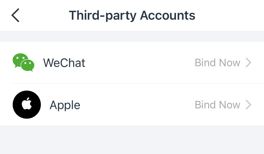

Uygulamada aşağıdaki gibi bir bölüm var.
Apple ile yeni bir kimlik oluşturmak marc ın verdiği kullanıcı adından bizi kurtarır mı acaba?
Ben bunu sanki var olan bir Ecovacs hesabını Apple hesabı ile bağlama olarak anladığımdan (bind) yapmamıştım. Yani sıfırdan bir hesap oluşturmuyor size, yanlış mı yorum yapıyorum?
Bu mesajda bahsedilenler: @arifay1980
Bende bilmiyorum belki bilen arkadaşlar yardımcı olabilir.
