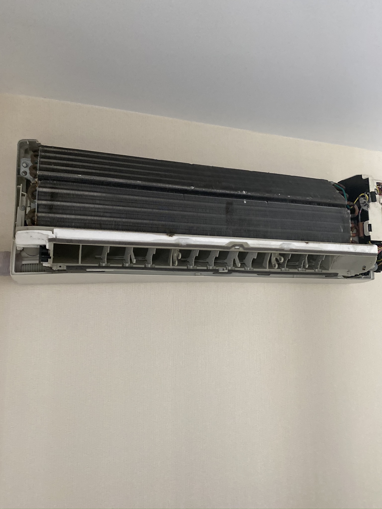

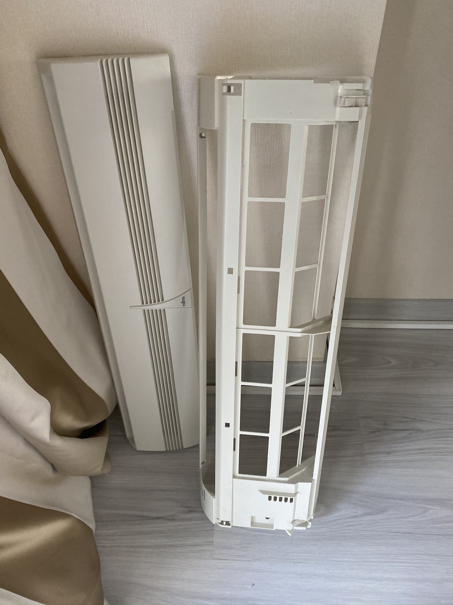

Filtrelerin değişme süresi nedir? Havalı tabancayla temizlemek mantıklı mı ya da süpürgeyle çekmek? Yedek parça olarak olmazsa olmazlarımız nedir? Eminim yedek parça sipariş etsem makineden önce gelir:) Gaza gelip makineye dalmam inşallah. Bu yaz tüm klimaları ve dış üniteleri söküp ilaçla temizlemiştim.
