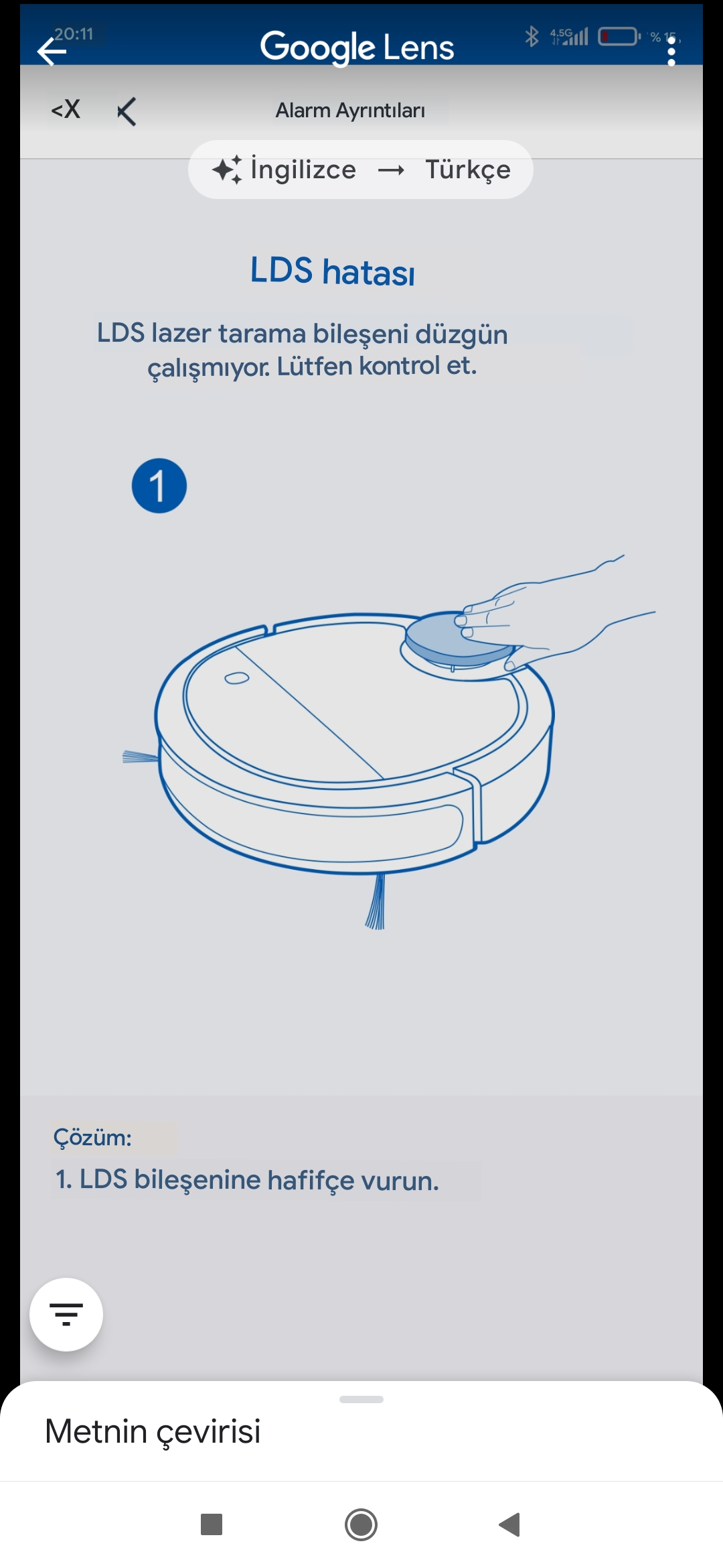

Arkadaşlar bugün ilk defa cihazı kullandım. Yani haritalama yaptırmıştım ama normal kullanıma ilk kez başladım diyebilirim. Neyse süpürme bittikten sonra odaları gezerken murfakta bir bölgenin hiç süpürülmediğini farkettim. Tekrar gönderdim yine süpürmedi. Gittim cihazı süpürmediği noktaya koydum elle, doğal olarak yeni bir harita çıkardı ama o bölgeye girmedi yine. Bölgesel süpürme yaptırdım yine gitmedi. Sonra multifloor map bölümünden evin haritasını açtım. Sol tarafta router işareti var, ona tıkladım ne göreyim, haritanın neresinde internet var neresinde yok gösteriyormuş. Ve tabi ki o mutfakta inatla süpürmediği bölge bağlantının olmadığı bölgeymiş.
Şaşırtıcı olan nokta ise şu, router zaten tam mutfağın karşısında ve evin içinde routera en yakın oda mutfak... Şu anda ne yapacağıma karar vermedim. Bakacağız
Bende olmadı şimdiye kadar. Robotun lidarına herhangi darbe geldi mi? Üzerine bir şey döküldü mü? Lidar kulesi herhangi bir mobilyanın altına girdiğinde sıkıştı mı?
Önerdiği üzere LDS'ye hafifçe tıkladığınızda uyarı geçti mi?

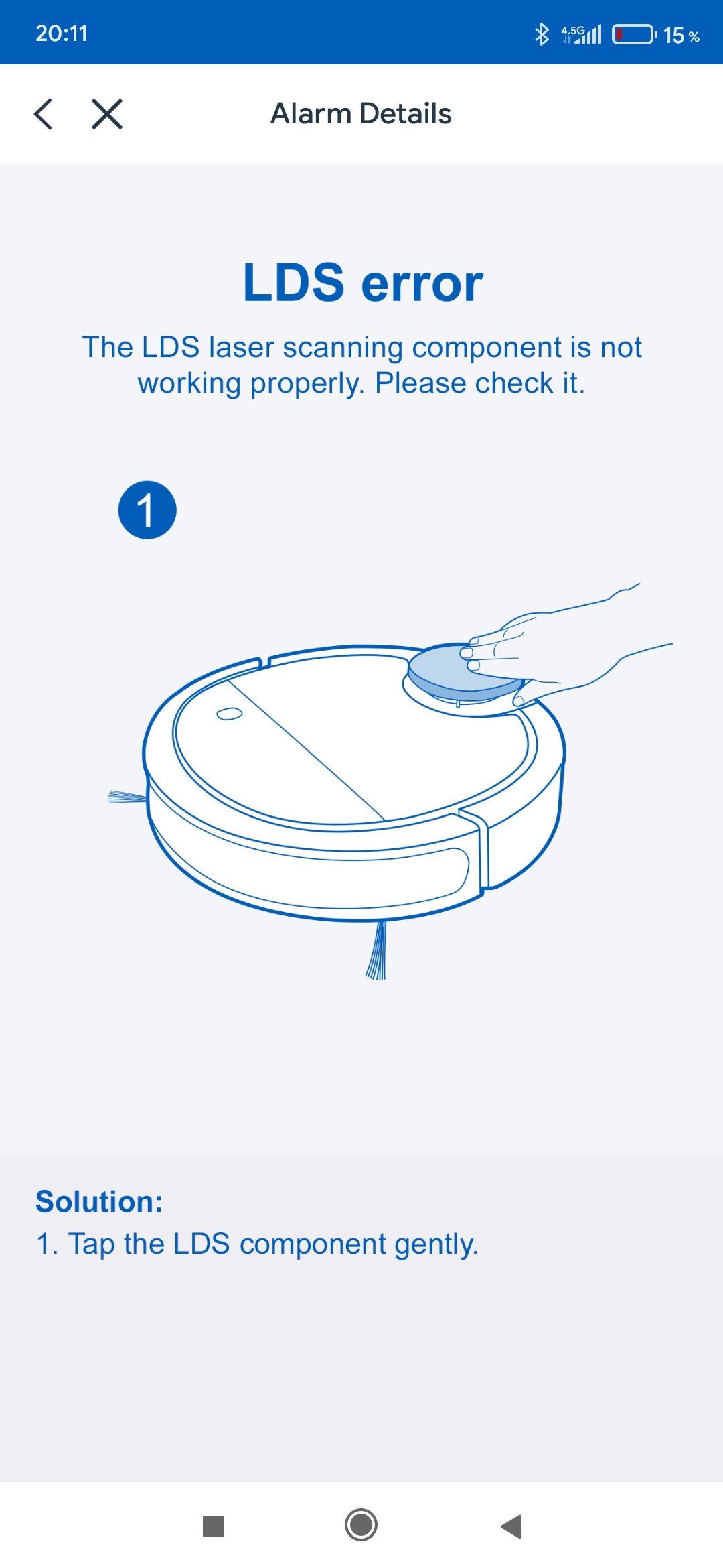

Açık ürün gelmesi, 3 gün sonra böyle bir hatanin çıkması iyice killandirdi, eğer bu ürünü(ozmo 950) kullananlardan bu hatayı alan olmadiysa iade etmeyi düşünüyorum kullananlar ve Ali hocam yorumlarını esirgemezlerse sevinirim. < Resime gitmek için tıklayın >
< Bu mesaj bu kişi tarafından değiştirildi myctapha -- 15 Aralık 2020; 22:10:49 >
Çalıştırma tuşuna basınca lütfen lidarın dönüp dönmediğini kontrol eder misiniz? Dönmüyorsa lenslere dokunmadan hafifçe dürtebilir misiniz saat yönünde?
Bu mesajda bahsedilenler: @myctapha
Hafifçe dokununca sorun duzeldi normal çalışmaya başladı ama aynı sorunu tekrar yaparmi bu neden olur, arıza sinyallerimi ? Eğer sorun cikartacaksa baştan iade etmek en iyisi!!!
