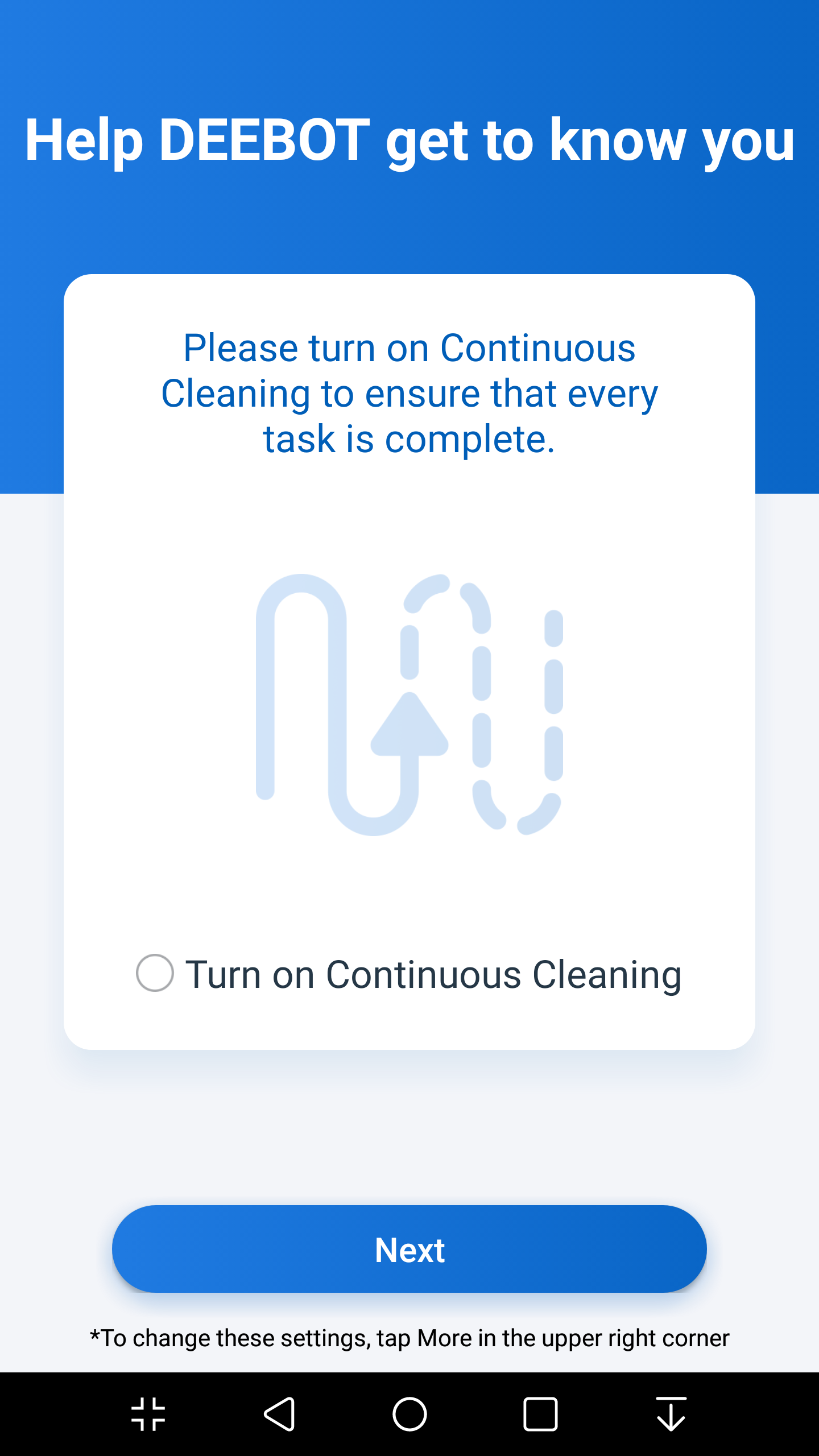

Arkadaşlar deebot 950 ilk haritalama yapacak , uygulamayi indirdim şu kısımda ne seçmem daha uygun turn on continuous cleaning seçeyim mi? Ne işe yarıyor anlatabilir misiniz continuous cleaning?
Bir de ilk haritalama işini gündüz yapsak daha mı iyi olur yoksa gece de olsa sorun değil mi?
Indirdiğim ecovacs uygulamasının görünüşü resimde ekledim
Gece yada gunduz yapman bir seyi degistirmez. O secenegi aktif etmen iyi olur. Kaldigi yerden devam eder
Bu mesajda bahsedilenler: @pudinkk
Forumun ilk mesajını okuyun. Orada her şey yazıyor.
