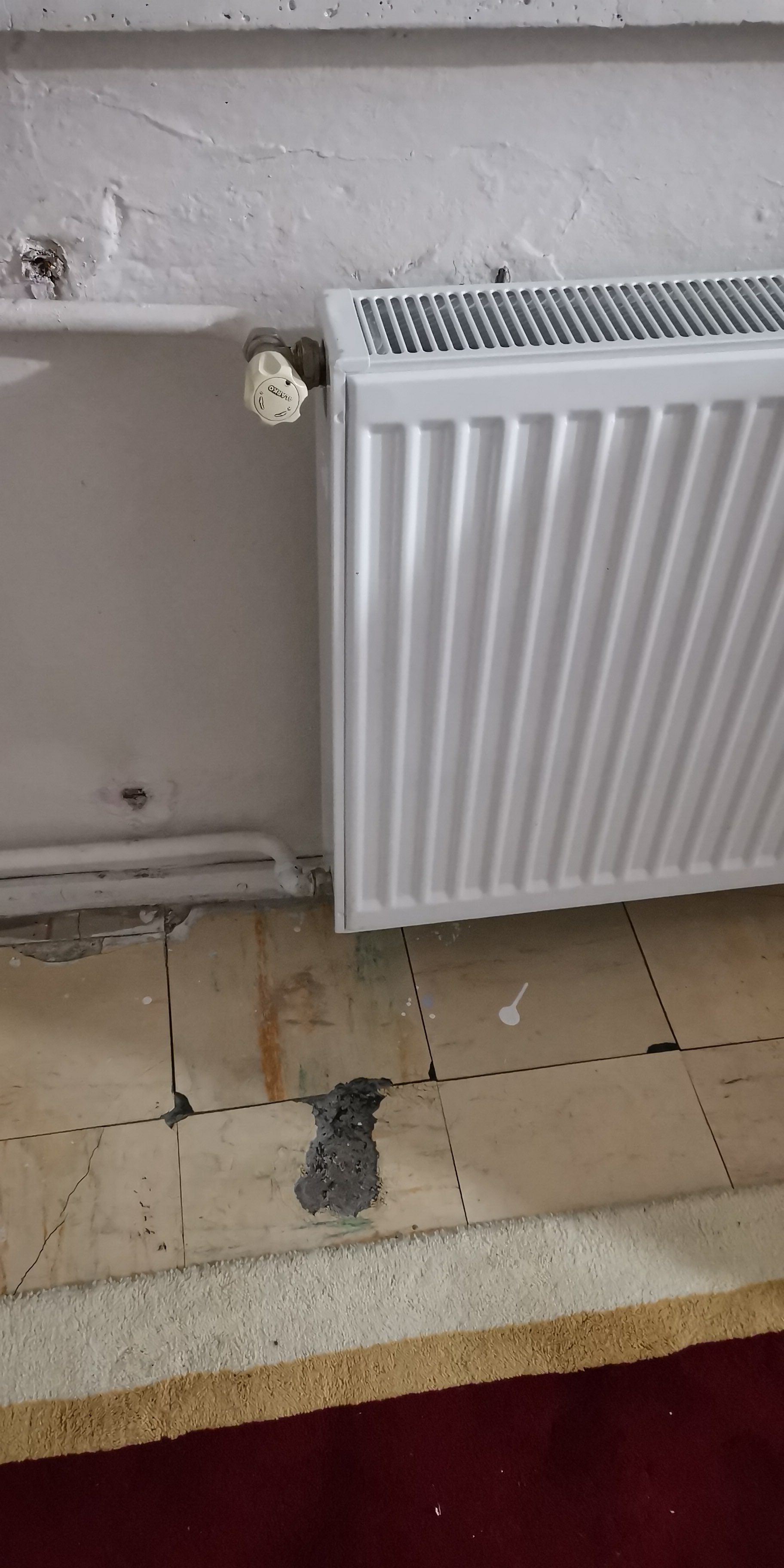

Merhabalar. Eski döküm peteğini yeni nesil petek ile değiştirip büyüttüm. Merkezi Kalorifer sistemi ile ısınıyoruz. Problem şu ki tek vana var ve üst girişte. Üst girişteki boru ılık alt çıkış borusu çok sıcak. Tam tersi olması gerekmiyor mu ? Giriş ve çıkış aynı hizada. Ama petek borular kadar sıcak değil aksine yarısı soğuk. Havasını aldım ama yine olmadı. Evim en son yani 5. Katta. Benim anlamadığım çıkış borusu giriş borusundan nasıl daha sıcak olur. Cevaplarsanız sevinirim hayırlı akşamlar < Resime gitmek için tıklayın >

Öndeden de orda petek varken aynı sorun yine vardır yeni petek takıldıktan sonra sorun oluşmuşsa durum garip.
sizin bağlantı tipinde sıcak yukarda olmalıydı.
ya da Çapraz bağlantıda sıcak yukarda,dönüş diğer tarafta alt kısımda olmalıydı.
Ya da her ikisi de alt alt olmalıydı.
Taktırdığınız ustayı çağırmanız gerekecek.

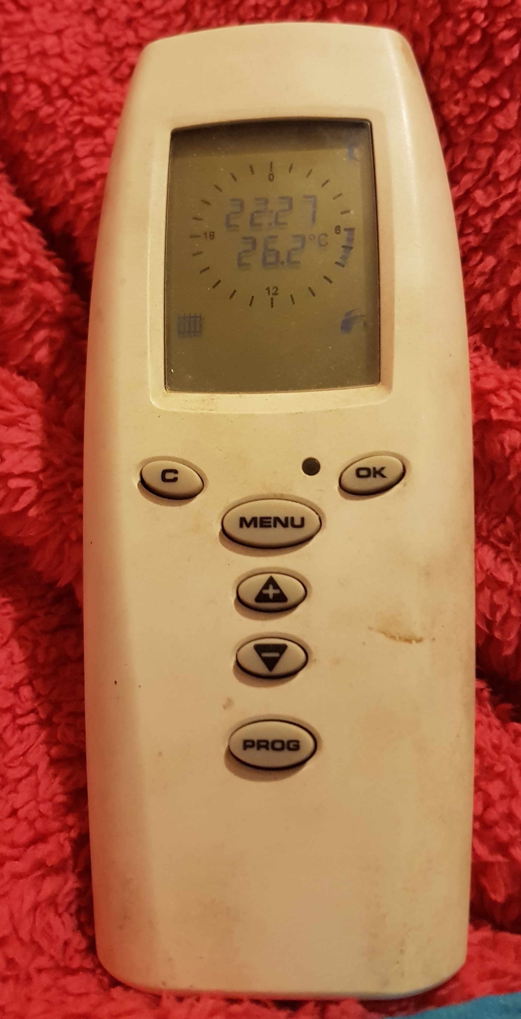

kombi aldığından beri bu kumandayı hiç kullanmadım
bu kumandanın amacı sadece oda ve su sıcaklığını ayarlamak mı
benim istediğim sabaha karşı 06:00 06.300arasi yarım saat kaloriferleri yanması...
bu mümkün mü
