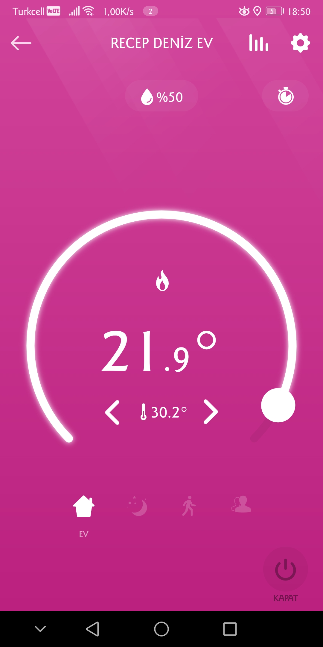

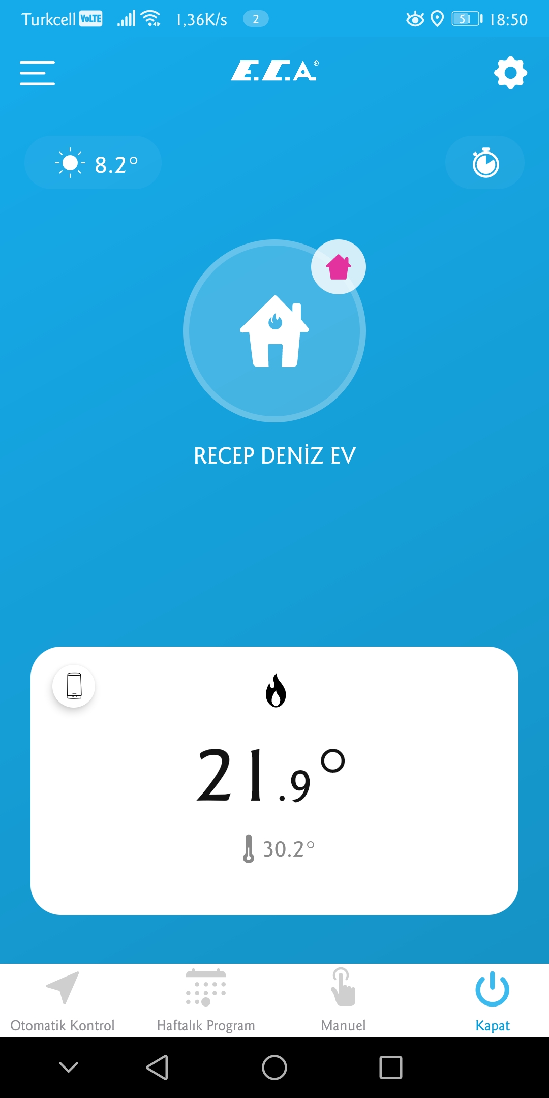

Merhaba. ECA akıllı oda termostatı kullanıyorum.
Eca android uygulamasını kullanıyorum ve termostat ve kombi arası kablo+yazılımsal bağlantı ve eşleştirmeler yapıldı.
Fakat uygulama içerisinde sıcaklık artışı veya düşürmesi komutumu kombi yerine getirmiyor.
Sadece kapatma komutunu uyguluyor.
Bunu nasıl düzelteceğimi öğrenmek istiyorum.
(Kullandığım kombi Ariston Clas One 24)

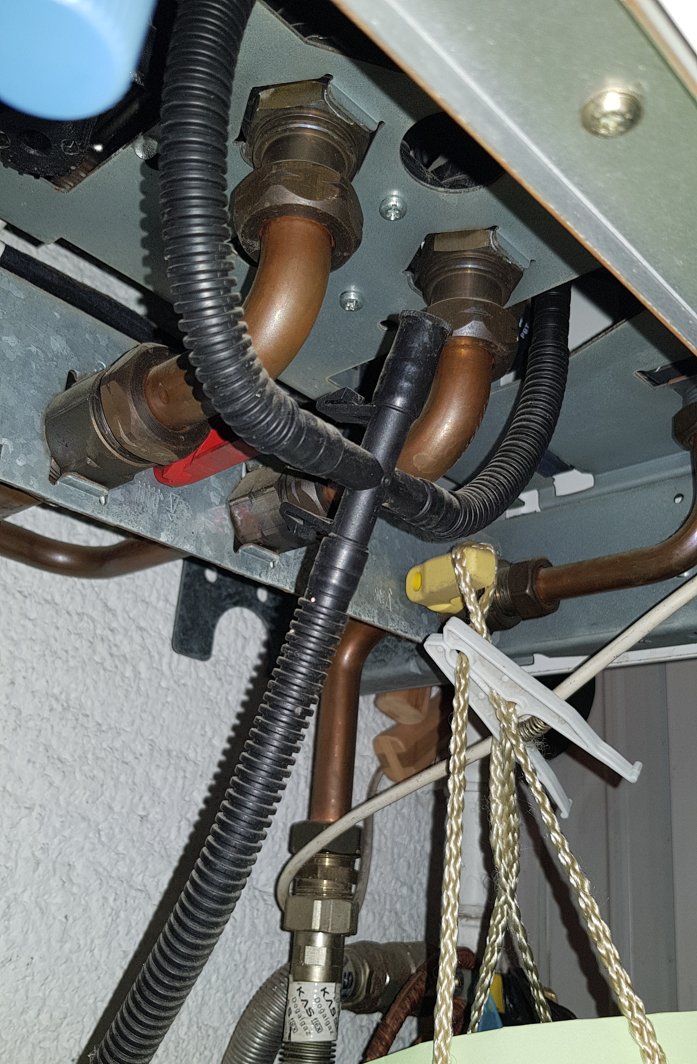

bugün ilk defa kaloriferi yaktım hiçbir sorun yok tu taki sıcak suyu açana kadar

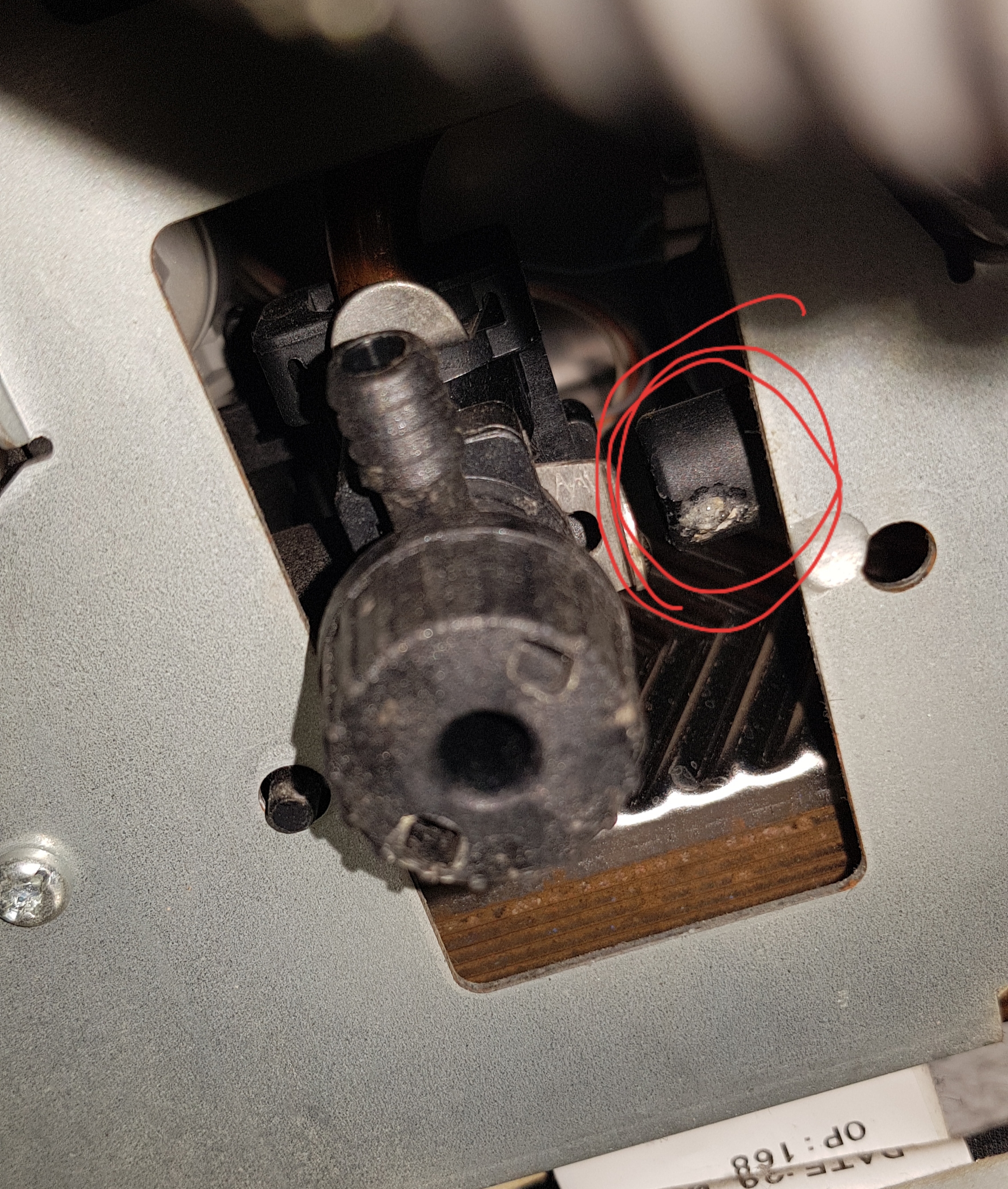

şu kırmızıyla işaretlediğim yerden su damlıyor neden neden acaba?
altıda şu şekilde, şuradaki 3lü boru ne anlamadım ortadaki orada hep oylemiydi yoksa bi yerlere mi takiliydi hatırlamıyorum, damlayan yere bakıyorum orayada takılacak gibi değil

bu kombi eca değil, demirdöküm uzaktan kumandalı isofast, soldan gelen 3 bar emniyet ventili için, doğru yere bağlı, sağdan gelen 7-10 bar şebeke emniyet ventili(ısıtıcılı olduğundan dolayı) doğru yere bağlı. o su kaçıran yer ya sol-sağ bloktanta çatlak var yada geçme yerlerinde yada ya kombinin daha iç kısımlarında sıkıntı var oraya doğru yol bulmuş akıyor, durum servislik

normalda su damlayan kısımda düşük basınç var, patlamaması lazım, suyun rengine bakarsanda temiz suya benziyor(yüksek basınçlı kısım) kapak açılınca belli olur

hocam su icerden veya çatlak bir yerden gelmiyor
kırmızıyla işaretlediğim yerde yatay silindir ince boru var onun içinden damlıyor
kalorifer düğmesine basınca (veya sıcak suyu açınca) sanki basınç artıyor basınç artıncada oradan su damlamaya başlıyor

3 yollu vana motorunun mili oraya kadar uzanır, o çıkıntı mile yataklık yapar ama orda tapa falan varmı bilmiyorum. Normalde orası basıncın az olduğu kısım. Su kaçırdığına göre 3 yollu vananın milinin açık yatağı var, bu kombi yaygın olmadığından tamir takımı varmı bilmiyorum, şeklinide bilmiyorum, daha önce hiç dikkat etmedim oraya.3 yollu konum değiştirince su kaçırıyorsa büyük ihtimal mil için bi yatak var. Eğer o yatak tamir edilemezse sağ blok komple değişecek, yada komple körlenecek

kombinin basıncını 1.5 altına düşürünce su akmasını kesti(kaloriferlerin havasını aldım)
benzer sorunu yaşayan arkadaş olursa diye yazdım
sanırım sorun şu 3 bar emniyet ventili denen zımbırtıda

Merhaba. İlk aldığım alet bozuk çıktı, wifi bağlantısı olmuyordu. Eca servisi ücretsiz değişim verdi garantiden. İkinci verdikleri alet de kullanılmış bir alete benziyordu ama sağlam çıktı. Şu an memnunum , telefondan uzaktan bağlantıyla kombiyi açıp kapatabiliyor sıcaklık ayarı yapabiliyorum.
