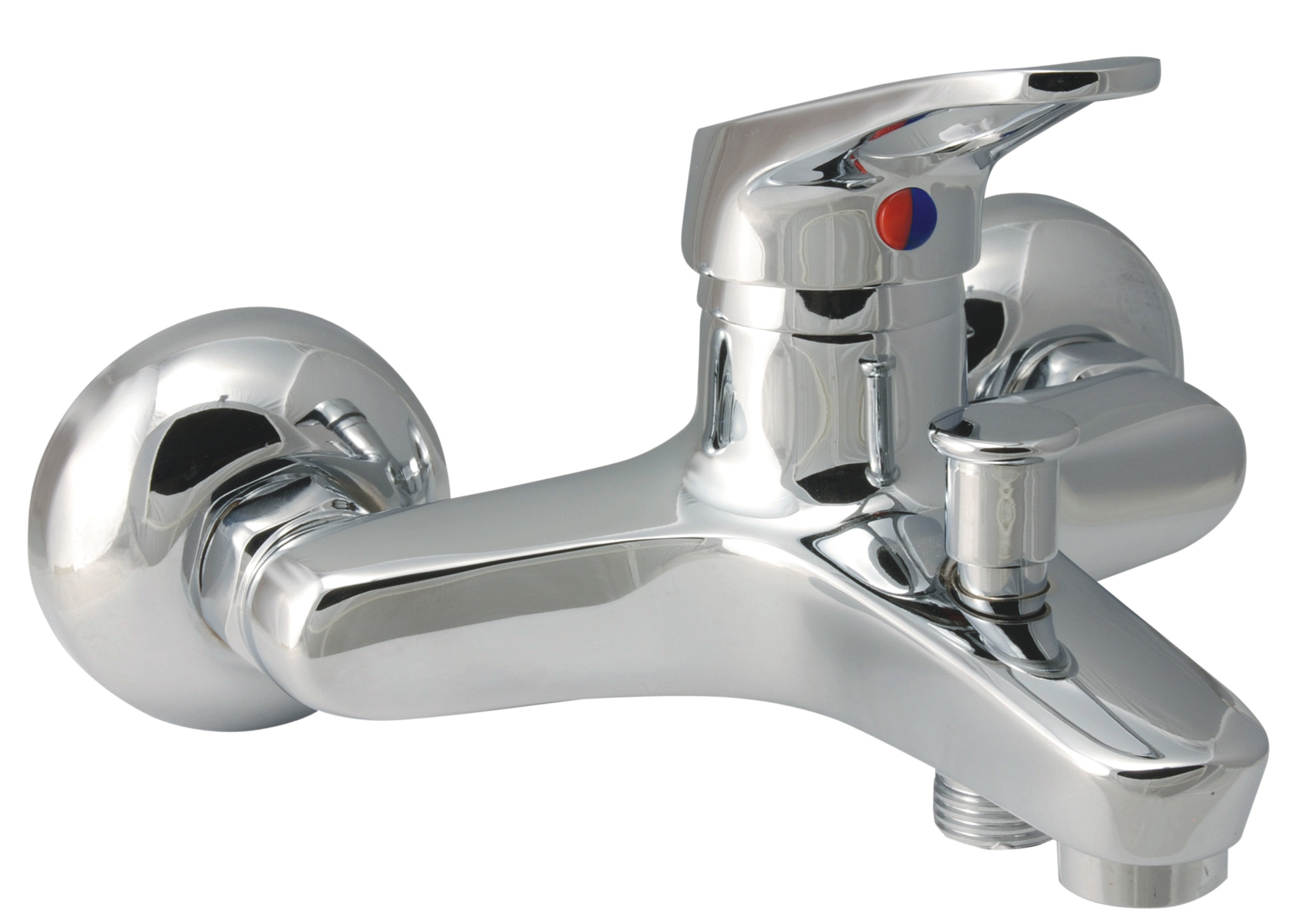

ACİIIL CEVAP! !
Merhaba. Resimde olduğu gibi bir banyo muslugumuz var. Fakat o fiskiyeye suyu veren mandal bozuldu. Suyu şu an ne aşağı musluga ne de yukarı fiskiyeye veriyor. Her ikisinden de su akıyor. Mandali hareket ettirmemiz bir işe yaramiyor. Mandal boşta gibi. Bunun tamiri mümkün mü acabba ?

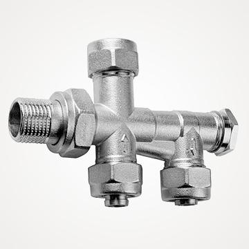

eca confeo var bendede sorun petektemi bu resimdeki vanadamı kombidemi anlayamadım benim büyük peteğim baş tarafı yaklaşık 10 cm yeri soldan sağa ısınıyor birde peteğin en üst çizgisi diğer yer altı yan tarafı komple soğuk bu vana ya by pass vana deniyomuş bu ne işe yarıyo ayar yeri var yanında acaba ayarımı kısık anlamadım yardımcı olursanız sevinirim peteğin havası alındığı halde bu halde :(
