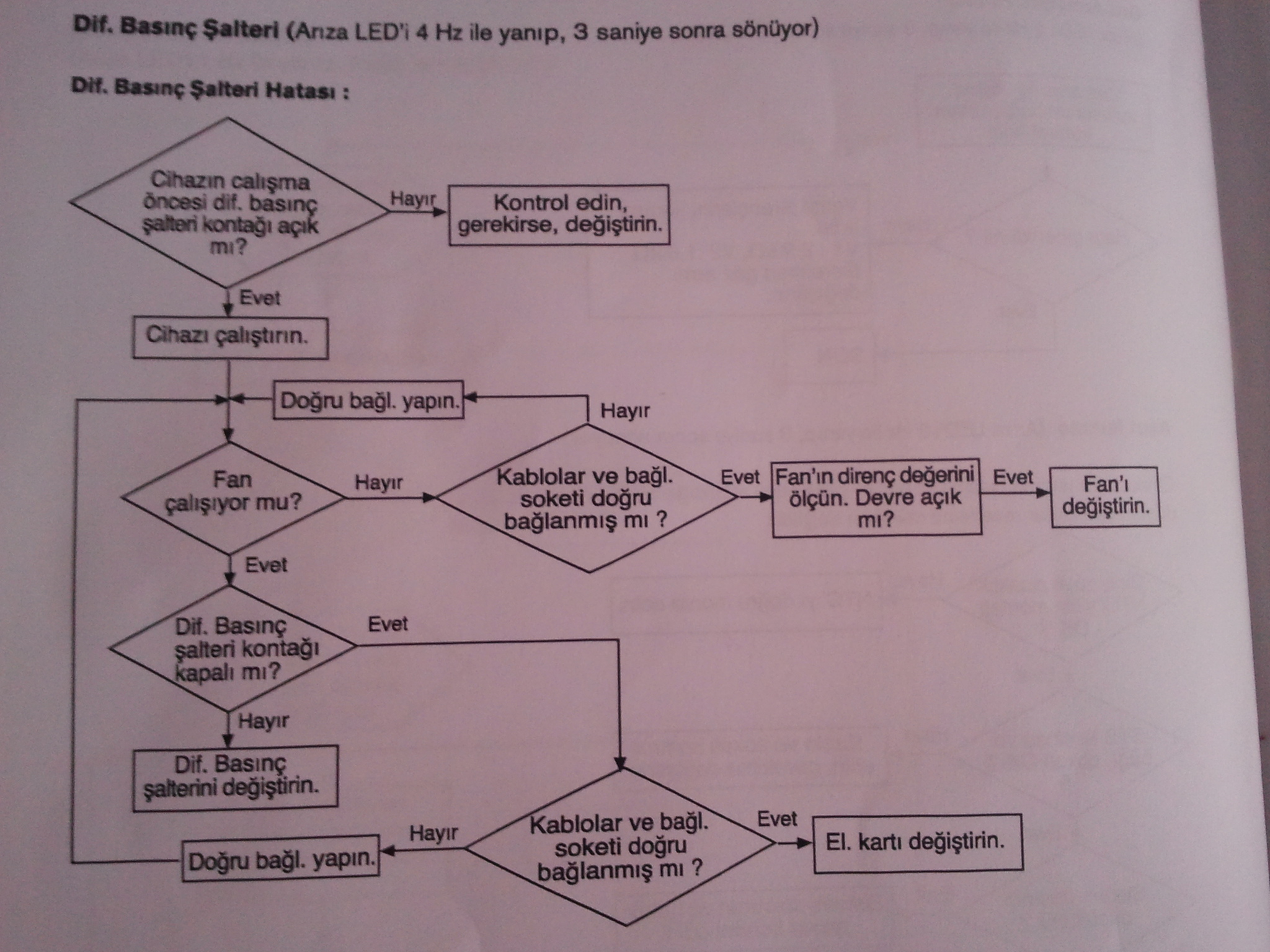

Hocam kullanma kılavuzunda şöyle yazıyor.
Bu mesajda bahsedilenler: @ecaservisi
12 yıl (27674 mesaj)
başlıycam kombisinede gazına valla sinir oldum bu sene
resetleme butonu çalışmıyormuş ondan resetleyemedim. servis elemanı geldi halletti.

12 yıl (496 mesaj)
Merhaba Bay Ultraslansnm cihazınız diferansiyel şalter arızası vermektedir resetlenmesine rağmen arıza devam ediyorsa 444 0 322 nolu E.C.A müşteri hizmetleri aracılığı ile servis talebinde bulunmanız gerekmektedir.
Bu mesajda bahsedilenler: @Ultraslansnm
