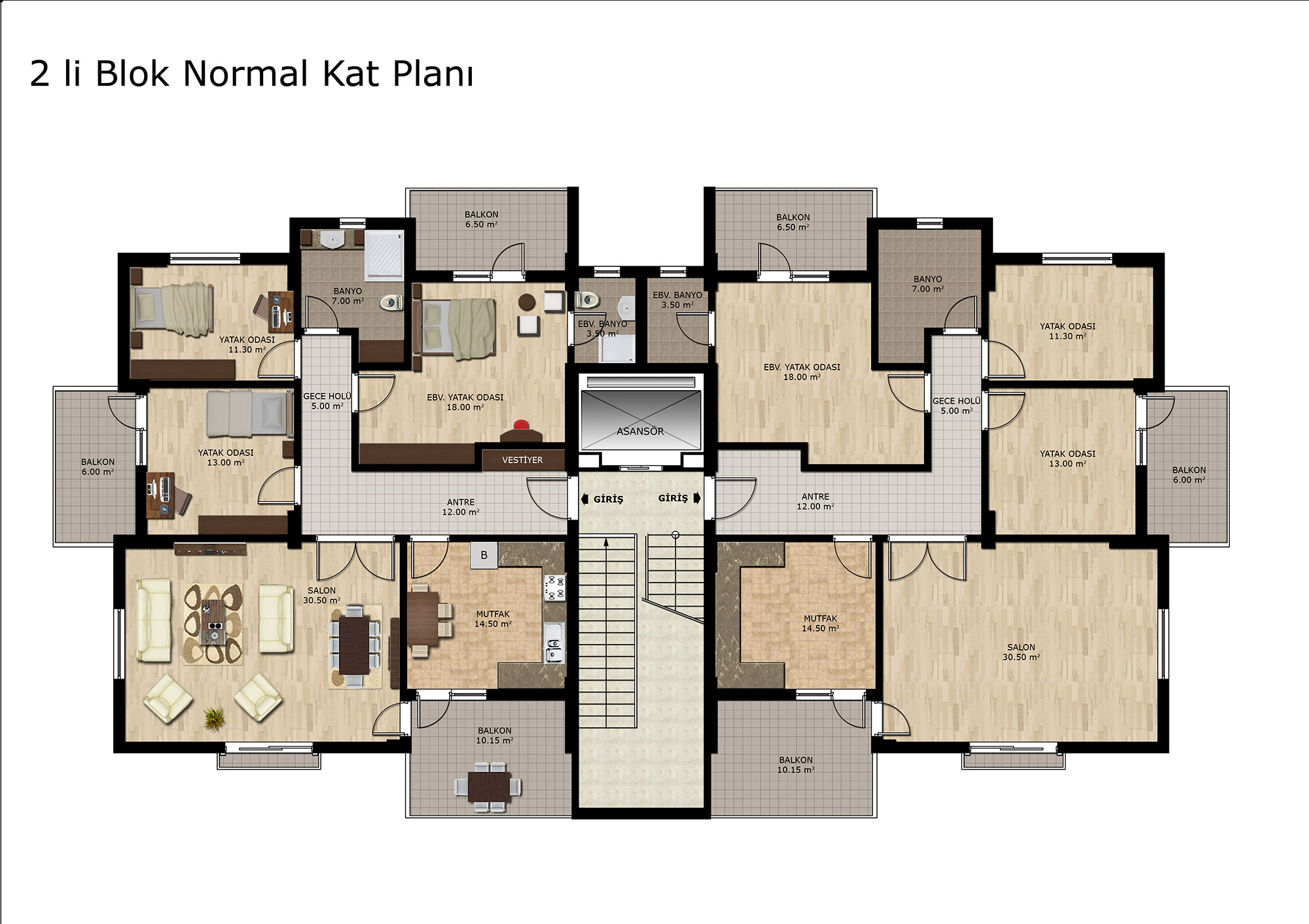

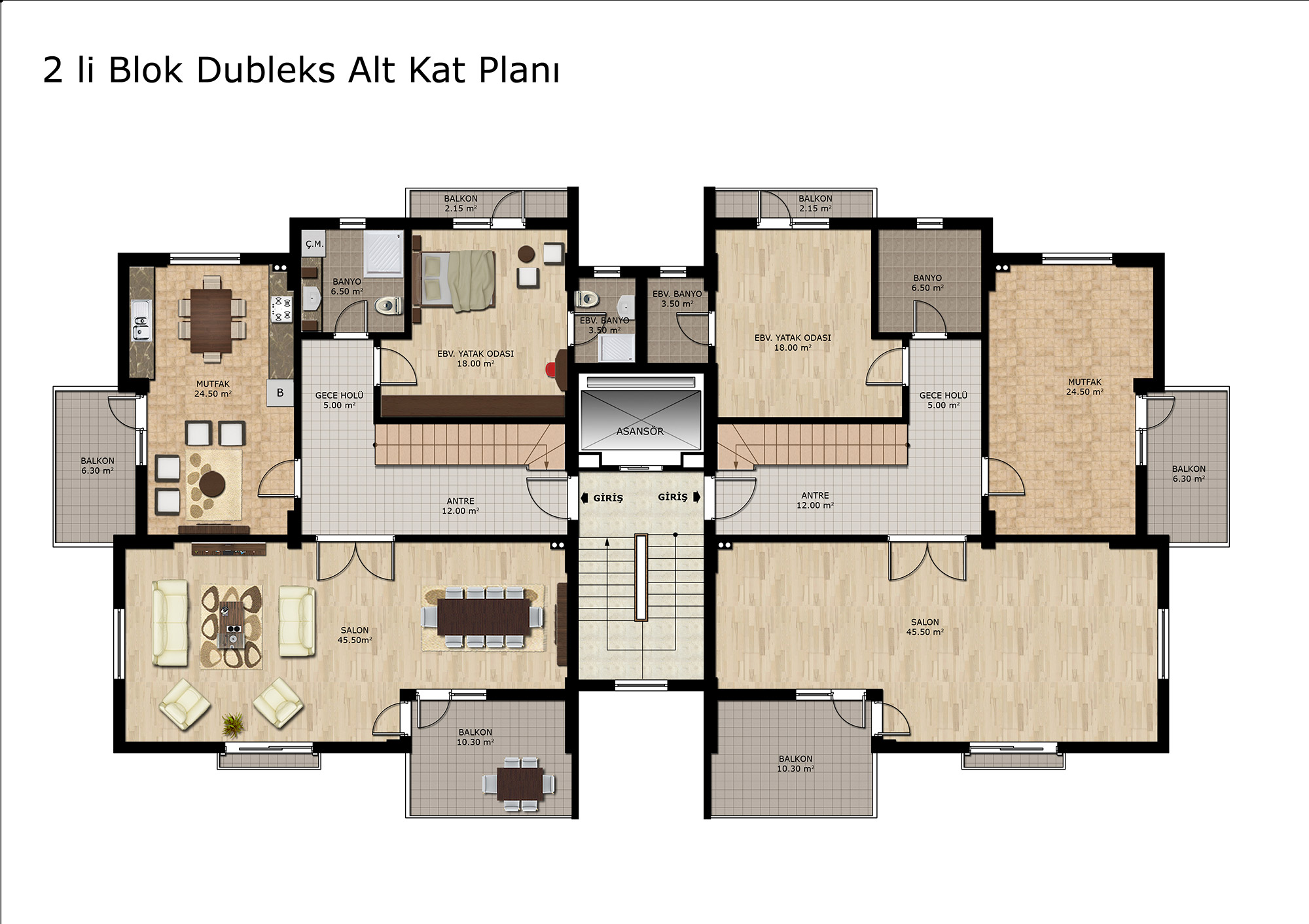

Arkadaşlar tavsiyenize uyarak ve içime sinerek ECA Confeo Premix 24Kw S siparişi verdim. Şimdi termostat vana mı yoksa modülasyonlu termostat mı işine girdim :) Evin planı bu ve 10.30'luk balkona kombi konacak. Ne düşünüyorsunuz ??
Termostatta lago fb'nin , general'in çok farklı fiyatları var, garip geldi.
Evin cephesi doğu-güney-batı ve şehir Bursa.. Manto 3cm'lik neotherm
Balkon kapatılmamışsa yakıt tüketimini olumsuz yönde etkileyecektir.
Oda termostatı ve termo vana birlikte de kullanılabilir. Hatta kullanılmalıdır. İzmir Gaz'ın aşağıdaki linkinin 36. maddesi açıklamasında da belirtilmiştir. ""Oda termostatı; ekstra yakıt tasarrufu sağlayarak hem ekonomik, hem de konforlu ısınmanızı sağlar. Böylece, daire içinde kontrollü, konforlu ve maksimum yakıt tasarrufu ısınma sağlamış olursunuz. İlave olarak radyatörlerde termostatik vana kullanmak yakıt tasarrufu için çok önemlidir.""
http://www.izmirgaz.com.tr/files/kombikullanimrehberi.pdf
İzmir gibi ılıman kentlerde oda termostatı çok işe yarar, hatta tasarruf için şarttır. EV içi ısı istenilen düzeye geldiğinde kombiyi kapatır. Oysa ki termo vana sadece o odadaki ısı istenilene geldiğinde sıcak suyun diğer oransal soğuk odalara yönlenmesine yardımcı olur, kombi çalışmaya devam eder. Az kullanılan yada cepheden-konumundan oransal sıcak olan odalara veya bölümlere oda termostatına ek termo vana koyabilirsiniz. Yada radyatör üst vanasını tam kapatıp yarım yada 1 tur açarsınız. 3-4 radyatör tam açık olmalıdır.
Confeo Premix S ile General keyif vermez. Modülasyonlu kombi alıp, modülasyonsuz oda termostatı ile kullanmamalısınız. "Ben böyle seviyorum" diyorsanız, hiç olmazsa hassasiyeti yüksek Siemens REV17 alınız. Modülasyonlu oda termostatı ile kombi iletişim kurar. Oda istenilen ısıya yaklaşıldığında alev boyutunu kısar. Böylece extra tasarruf sağlamış olursunuz.
Düzeltme: Profilinizde İzmir göründüğü için söylemiştim. Bursa da ısı yalıtımında 2. Bölgede olduğundan modülasyonlu oda termostatı tasarruflu kullanım için bence şarttır. Aksi halde (aç-kapa-kıs şeklinde) kalorifercilik oynarsınız.

merhaba bay cinego35 şahsi fikrim eviniz büyük olduğu için termostatik radyatör valfi almanız yönünde eviniz büyük ve bir kaç oda kullanım dışı olacak lakin danfoss firması ile alakalı ne bir teknik personel tanıdım (bir çok firmanın teknik servisinde birebir görüşme sağladığım kişiler mevcut) ne de firmanın ürünlerini gördüm genel olarak E.C.A termostatik radyatör valfleri tercih ediliyor ürün alırken yedek parça ve servis kalitesini ön planda tutmanızı tavsiye ederim şimdi gidip kasıtlı eskitme yaptığını düşündüğüm bir firma ve satış sonrasına güveneceğiniz bir firma var karar sizin kendiniz ve ilerisi için en iyi sonuçları verecek şekilde düşünmenizi dilerim.
Evet modülasyonlu termostattan valfe kayıyor düşüncem. Dediğiniz gibi salon misafir gelmediği sürece kapalı kalacak ki o da 30 metre. Ancak diğer odalar açık olur. Arkadaşın tavsiye ettiği ürün gaz veya destekli. Herhalde o yüzden tercih ediliyor. Yoksa o ana kadar bende valf olarak ECA ya bakmıştım.

Evet İzmir'den ayrıldım. İzmir'de olsam herhalde böyle bir kombi de almazdım :) Çünkü İzmir'deki evde Eca Confeo Plus var ve çok da memnunuz. Lago FB'de anlayamadığım aynı üründe neden o kadar çok fiyat var. Takliti falan mı var acaba ? Çünkü bazılarının üzerinde ECA yazar iken bazılarında yok.

İlk olarak "oda termostatı takılırsa termo vana takılmaz" gibi bir yanlışa düşmeyin. Her ikisi de kullanılır ve akılcı bir davranış olur.
Open therm'i destekleyen oda termostatında 150 TL makul fiyattır.
