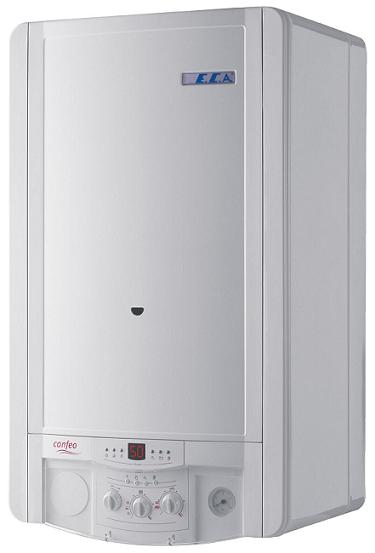

Selamlar
Bayram üzeri ECA confeo da e3 hatası veriyor cihaz kapanıyor;
öncesinde
petekler ısınıyor kullanma suyu nu açtığımızda su geliyor fakat
su ısınmıyor cihaz da yanma olmuyordu arıza da vermıyordu
biz de öylece bekliyorduk ki kendine gelecek de bize su verecek
lakın bugün E3 arızaası ile cihazi kapattık sorun nedir
bize kaça patlar ilginiz için şimdiden teşşekürler
