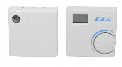

Merhaba disintegration hocam. eca scot kombi ile on-off kablosuz oda termostatı kullanıyorum. scot kombiye dış hava sensörü takılabildiğini okumuştum.
on-off o.t. ile dış hava sensörü kullanabilir miyim?? yoksa dış hava sensörü için modülasyonlu o.t. mi gereklidir?

kullanabilirsin ben evimde eca proteus plus blue, dış hava sensörü+on off oda termostatı ile beraber kullanıyorum
yalnız on off oda termostatını açma kapama düğmesinden değil artı ve eksi tuşlarıyla kombiyi kapatabilirsin.bende öyle.tabi modelden modele değişebilir.servise sorman lazım

kullandığım o.t. bu
kombiyi o.t.'den değil de kendi üzerinden kapatıyorum. peki eca'nın kendi hava sensörünü mü kullanıyorsun yoksa ntc mi taktın?

kendi dış hava sensörü servis getirip taktı
