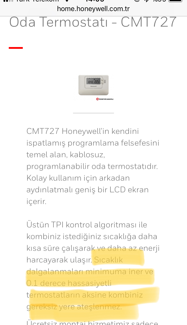

Sizinki 1 derece hassasiyetle çalışıyor. 0,5 veya 0,1 olarak ayarlanan bir termostatınız olsaydı istediğiniz gibi çalışırdı. Servis söylemediğine göre sizin termostatın öyle bir kabiliyeti yok demek ki. 1 derece yukarı 1 derece aşağı oynuyorsa çok değişir ısı. Ben 23 olunca fark ediyorum. Farklı parametreleri vardır. Onları değiştirmeyi deneyin. Çalışma zamanı ve süresi gibi.
Bu mesajda bahsedilenler: @TürkünYıldızı
7 yıl
Cihazın ölçüm hassasiyeti 0.1 derece sıcaklık ayarlama hassasiyeti 0.5 derece. Yani sıkıntımız onlardan kaynaklı değil, sadece istediğimiz ısıya geldikten sonra da durmuyor ara ara çalışmaya devam ediyor. Saatte 6 kere çalışma gibi bir parametresi var ama sonuçta istediğimiz sıcaklığa geldikten sonra komple kapatması gerekiyor. Çözemedik ya hayırlısı. Belki aynı sorunu yaşayıpta çözen birileri çıkar karşımıza =)
Bu mesajda bahsedilenler: @l.a.c.i.w.e.r.t
7 yıl
EVwt cihazınız 0,1 derece hassasiyetle ölçüyor ve 0,5 derecelik adımlarla ayarlanabiliyor. Sizin probleminiz bu değil zaten. Sizin probleminiz set edilen değerde hangi hassasiyetle çalışacağını seçemiyorsunuz. Şu an bu değer 1 derece. Kendi sitesinde de bunu bir avantaj olarak anlatmış. Yani oda istediğiniz ısının 0,1 derece altına inince hemen gereksiz devreye gitmez demiş. O zaman orada bahsettiği TPI ayarları neyse onlarla oynayarak belki birşeyler yapılabilir
7 yıl
Kombi ve termostata reset attık sorun çözüldü hocam artık ne ayarlarsak o derecede duruyor. İlginiz için teşekkürler
