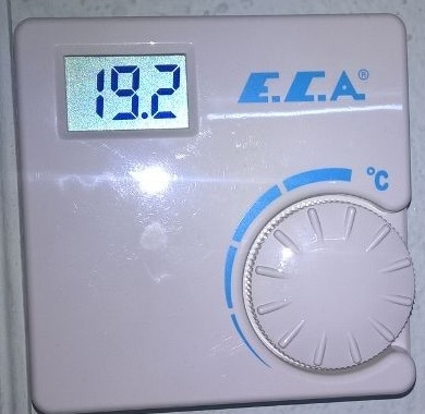

Kombi balkonda olduğu için ve gündüz gece farkından dolayı "ECA Kablolu 7006907519 Oda Termostadı" aldım. Kullanma kılavuzunda ve sizin anlattığınız şekilde montajını kendim yaptım. Fakat Sağ taraftaki (turuncu kablolu campırlı olan) kılamense Oda Term. gelen ucları bağlayıp sol taraftaki kılamense (beyaz kablolu campırlı olan) hiç ellemedim. Bu şekilde Oda termostadım kombiyle birlikte çalışmıyor. Sizce neyi atlıyorum veya yanlış yapıyorum. Yardımcı olursanız çok memnun olurum.
Bu mesajda bahsedilenler: @disintegration
8 yıl
Moderatör
kombiyi kapalı konumdan alın çalıştırın,sonra oda termostatını ayarlayın,kombi çalışır durumdayken oda termostatı devreye girer ve set edilen derecede kombiyi susturur

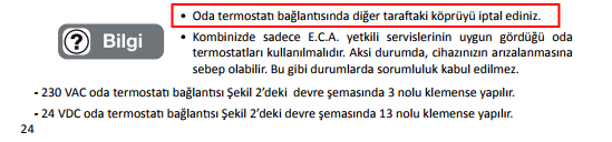

8 yıl
Slm arkadaşlar,
Daha önce iki mesajımda montajda sıkıntı olduğu için yazmıştım Sorunu hallettim sizlerle paylaşmak istedim.
Kullanma kılavuzunda sayfa 24'de fark ettiğim ibareden sonra -ODA TERMOSTATI BAĞLANTISINDA DİĞER TARAFTAKİ KÖPRÜYÜ İPTAL EDİNİZ- (resimde kare içine aldım) dış tarafta beyaz köprülü olan kısmı ayırıp kombiyi devreye alında Oda Termostadı (7006907519) çalışmaya başladı.
Oda termostadı gerçekten kullanışlı birşeymiş faydalarını şimdiden görmeye başladım Tavsiye ederim;
- Kombinin sikülasyon pompası sürekli çalışıyordu elk. tasarruf edeceğim ayrıca gece sessizliğinde uğutlu oluyordu bundan kurtuldum,< Resime gitmek için tıklayın >
- Kombi dönüş su sıcaklığına göre çalıştığı için gündüz güneş çıktığında ev aşırı ısınıyordu balkona çıkıp kombiyi kısmamız gerekiyordu bu esnada evi soğutmuş oluyorduk bundan da kurtulup gazdan tasarruf etmiş oldum,
Bu bilgileri sizlere Yardımcı olacağını düşündüğüm için paylaştım art bir niyetim yoktu saygılar.< Resime gitmek için tıklayın >

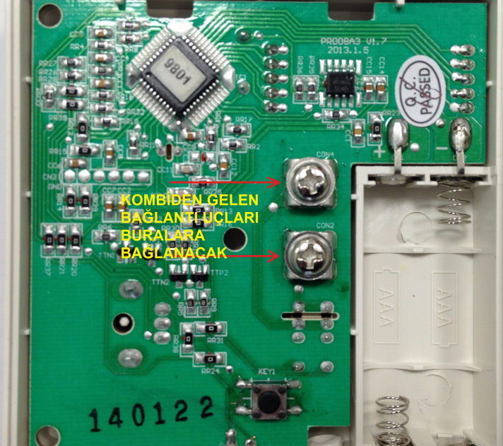

Arkadaşlar bende scot kombi aldım oda termostatı olarak da aşağidaki ürünü aldım kombiye bağlanti konusun da yardım istiyorum
< Resime gitmek için tıklayın >cevaplar için şimdi den teşekkürler
8 yıl
Moderatör
Merhaba bu konuda ilk sayfada scot un anakartında oda termostatı bağlantı resmi var oda termostatının uçlarını resimdeki klemenslere bağlanacak.bu işlemde kombinin sigortası kapalı olmalı.eca servisi başka marka oda termostatı takılmasında sorun çıkartıyor haberiniz olsun
