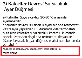

Merhabalar,
Bende kombi arayışındayım şöyle bir bilgi var.
Scot OpenTherm destekli olduğu kullanım kılavuzunda yazıyor.
Honneywell marka Kablosuz Modülasyonlu Termostatı OpenTherm destekli. Bu ürünü kullanabilirsiniz sanırım.

Şu açıklamadan şöyle bir sonuç mu çıkıyor yani ?
Modülasyonlu oda termostatı kullandığımızda EVA Scot’u maksimum kazan suyu sıcaklığına ayarlamak zorundaysak, modülasyonun durumuna göre kazan sıcaklığı 50 dereceyi geçebilecek demektir. Bu da yoğuşmalı kombide tasarruf mantığına ters
ECA Scot’da Modülasyonlu oda termostatı kullandığımızda kazan suyu sıcaklığının üst limitini sabitleyemiyor muyuz ?
Kullananlara sormak daha mantıklı.
Benimde kafama senin sorduğun soru takıldı.
Sonuçta kazan suyu sıcaklığını neden maksimuma ayarlıyoruz.
Honneywelle görüşmek lazım uyumlu mu diye. Yada ECAya sormak lazım.
