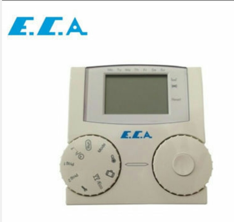

merhaba disintegration.Bende scot taktırmayı düşünüyorum.Fakat oda termostatı konusunda endişelerim var.Siz ısrarla eca lago fb öneriyosunuz.Fakat buradaki servis scot ile uyumlu olmadığını söylüyor.Bunun üzerine merkezi aradığımda aynısını onlarda söylüyor.Ne yapmalıyım?Yardımcı olursanız sevinirim.
Bu mesajda bahsedilenler: @disintegration
8 yıl
Moderatör
merhaba ısrarla eca lago önermiyorum ayrıca eca scot+eca lago kullananlar var forumda
on-off kaliteli bir oda termostatı alabilirsiniz:eca honeywell cm707 vrya cm727

8 yıl
ben modülasyonlu düşünüyorum.Kablosuz modülasyonlu yok heralde.birde wifi diye birşeyden bahsediyorlar.
8 yıl
Moderatör
eca da kablosuz modülasyonlu yok

Merhaba disintegration hocam.
Bende eca scot kombi taktıracağım. Oda termostatı olarak "Honeywell Modülasyonlu Kablolu T87M2036 Oda Termostatı" uyum sağlar mı?
8 yıl
Moderatör
o ürün eca da 1593 olarak geçer yuvarlak küçük oda termostatı uyumlu değil

Sayın disintegration ustam salı günü Allah izin verirse bende eca scot kombi taktıracağım evime formun hepsini okudum fakat yinede size sorayım ben kombime ek olarak eca akıllı kablosuz kitini taktıracam wife ile bağlanmalı bu parça takıldığında kombi modülasyonu yapamayacakmı bu parça sadece aç kapamı yapacak modülasyon yapan termostadlara göre dahamı kullanışsız şimdiden cevap için teşekkürler
8 yıl
Banada servis tarafından uyumlu değil denildi ancak genel merkez oda termostatını alırken uyumlu demişti genel merkeze biraz bastırınca uyumlu olduğunu belirttiler ve servise bağlattılar. Termostattan sadece sıcak su ayarı yapılmıyor diğer ayarlar tam çalışıyor.
