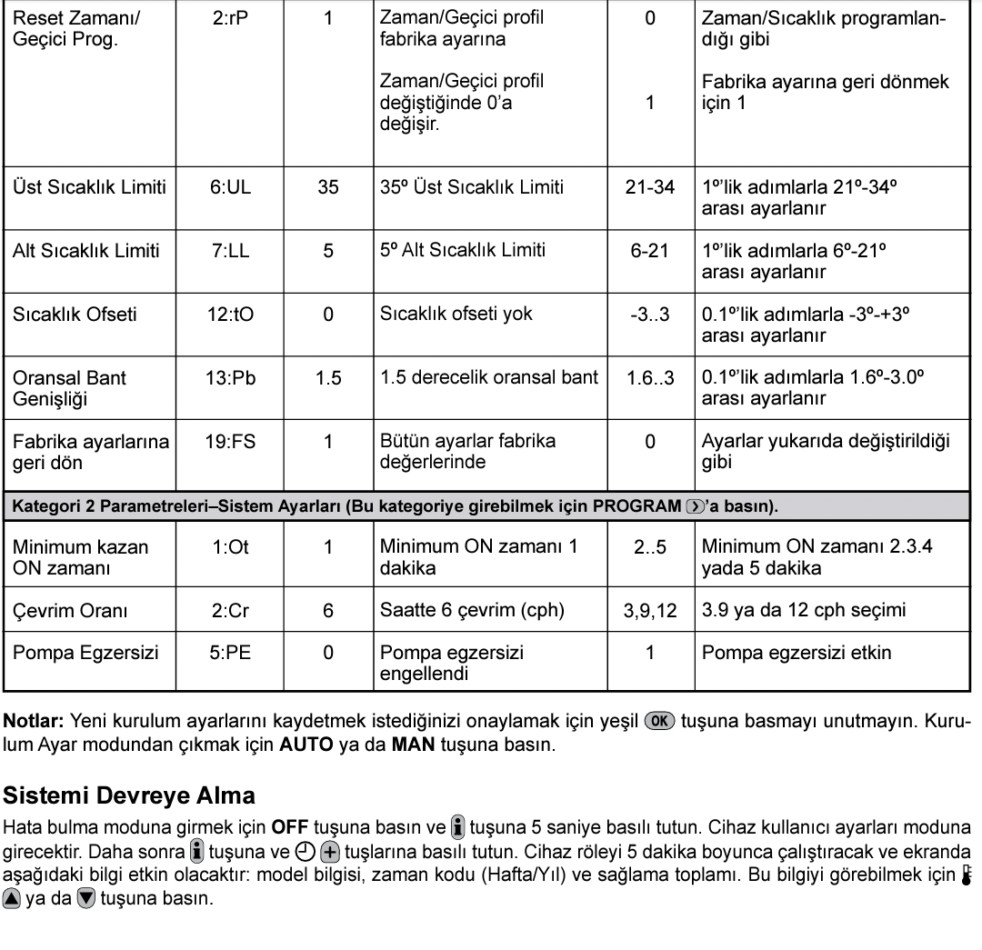

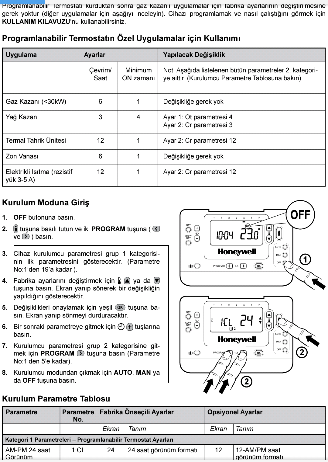

Sıcaklık ofseti parametresi zannımca termostatın bulunduğu yere göre kalibrasyonu için. Aşağıdaki resimlerde tüm parametreleri görebilirsiniz. Gerekmiyorsa bu ayarları değiştirmeyin.
< Bu mesaj bu kişi tarafından değiştirildi szm428 -- 22 Ocak 2017; 13:58:4 >
8 yıl
Hocam @szm428 arkadaşın belirttiği gibi offset ayarı için. Yani doğru ölçmediğini düşünüyorsanız buradan + - ayar yapıyorsunuz.
Çalışma süresi kazan sıcaklığı ile doğru orantılıdır. Bu süre ev m2si ,yalıtım ve dış ortam sıcaklığına göre her evde değişkenlik gösterir.
Bunu siz değişik kazan sıcaklıklarında kendiniz gözlemlemeniz gerekiyor. En az dalgalanma yapan ve az yakıt tüketen ayarı siz deneyerek bulacaksınız.
Ben 53 c de , 15-20 dk çalışma 40-50 dk bekleme olarak kullanıyorum. Ev 160 m2 , çatı yalıtımı yok, 21 c set derecesi. 6-12 m3 arasında dış ortam sıcaklığına göre tüketim oluyor.

s.a buğün oda sıcaklıgını 20c ayrlı bir şekilde 9m petek hepsi açık durumda kombi 45c ayrlı tüketim 12m3 hava sıcaklığı -4 ile -8 arasında değişiklik gösteriyor sizce bu tüketim normalmi bana biraz çok ğeldi kombiyi değişik dercelerde denememe rağmen yakıtta bi değişiklik olmadı saatte 6 dönğü yaptıgı için 10 dakikalık aralıklarla çalışıyor bunun dün 6m petek açıkken 3dk 50sn ye çalışıp 6dk 10sn çalışmıyordu şimdi 9m petek açıkolunca tam tersi oluyor 3dk 50 sn duruyor 6 dk 10 sn çalışıyor yani bir türlü çözemedim ne kombiyi nede termostadı kafayı yiycem kombi ve termostadı daha az yakması için nasıl ayarlamam ğerekiyor yardımcı olursanız sevinirim veya bu yakıt normalmi dogal ğazı ve kombiyi ilk defa kullanıyorum
Bu mesajda bahsedilenler: @Tulpara
8 yıl
tüketim fazla bence yoguşmalı bir kombi için set sıcaklıgını 50 c yapmalısın en az bence ayrıca oda termostatın varken kombi nasıl böyl çalışıyor onuda anlamadım açıkçası.bu kadar kısa sürede ne oda ısınır nede oda sogur
Bu mesajda bahsedilenler: @RAHİİMM
8 yıl
50 dede denedim ama anlayamadığım değişen birşey olmadı termostad bağlantısında bir sıkıntı olabilirmi ben on of olduğu için 230w klemese bagladım bazıları ve servis 230v bağlamadı 24vc klemese bağladı bence termostad sadece alevi açıp kapatıyor oda ısısına önem vermiyor ğibi ğeldi bana kombi 45 c ayarlıyken oda sıcaklıgı 21 dereceye ğeldimi kombi duruyor 3 dk sonra oda sıcaklıgı düştüğünde termostad röleye sinyal ğöderiyor ama kombi çalışmıyor 45c den 36 derceye düşmesini bekliyor o sırada oda dahada çok soğuyor termostad pararmetre ayrlarınde ayar 2 oda birimi senkrezasyonu diye parametre var onu aktif halemi ğetirmem ğerekiyor yardımcı olursanız sevinirim
Bu mesajda bahsedilenler: @aliance21
8 yıl
Hocam siz kazan sıcaklığını 50 ve üzerinde ayarlayın. Termostat devreye girince kombideki -9 kontrolune takılmasın, devreye girsin. Isı dalgalanması azalsın.
Dış ortam soğuk , ısı kaybı hızlı oluyordur. 12 m3 bence kabul edilebilir 9mt petek için.
Kazan ısısı yüksekken tüketimi kontrol edin tekrar.
8 yıl
kazan ısısı yüksek denedim ama mesela dün kazan ısıs 53 ayarlı oda 20.5 ayarlı 4 saatte tüketim 2.30 m3 oldu bu biraz fazla değilmi birde buğün hava çok ğüzel dışarda 3 drece sıcaklık anlayamadığım kombi 45c 0da ısısı 21 dercede ayarlı idi oda ısısı termostadta 21.5 oldu kombi beklemedeyken derece 45c den 36c ye düşünce kombi -9 yaptı ve çalıştı oda ısısı 21.5 daydı niye çalıştı onu anlayamadım termostad röleye sinyal ğödermeden kombi termostada uymadan çalıştı çalışmaması ğerekmiyormuydu anlayamadım bağlantıda sıkıntı olabilirmi yoksa normalmi birde prameter 2de 6sn sistem senkronizasyonu oda birimi satandart işletimi diyo bunu etkin halemi ğetirmem ğerekiyor bu parametre neişe yarıyor bir bilğiniz varmı
