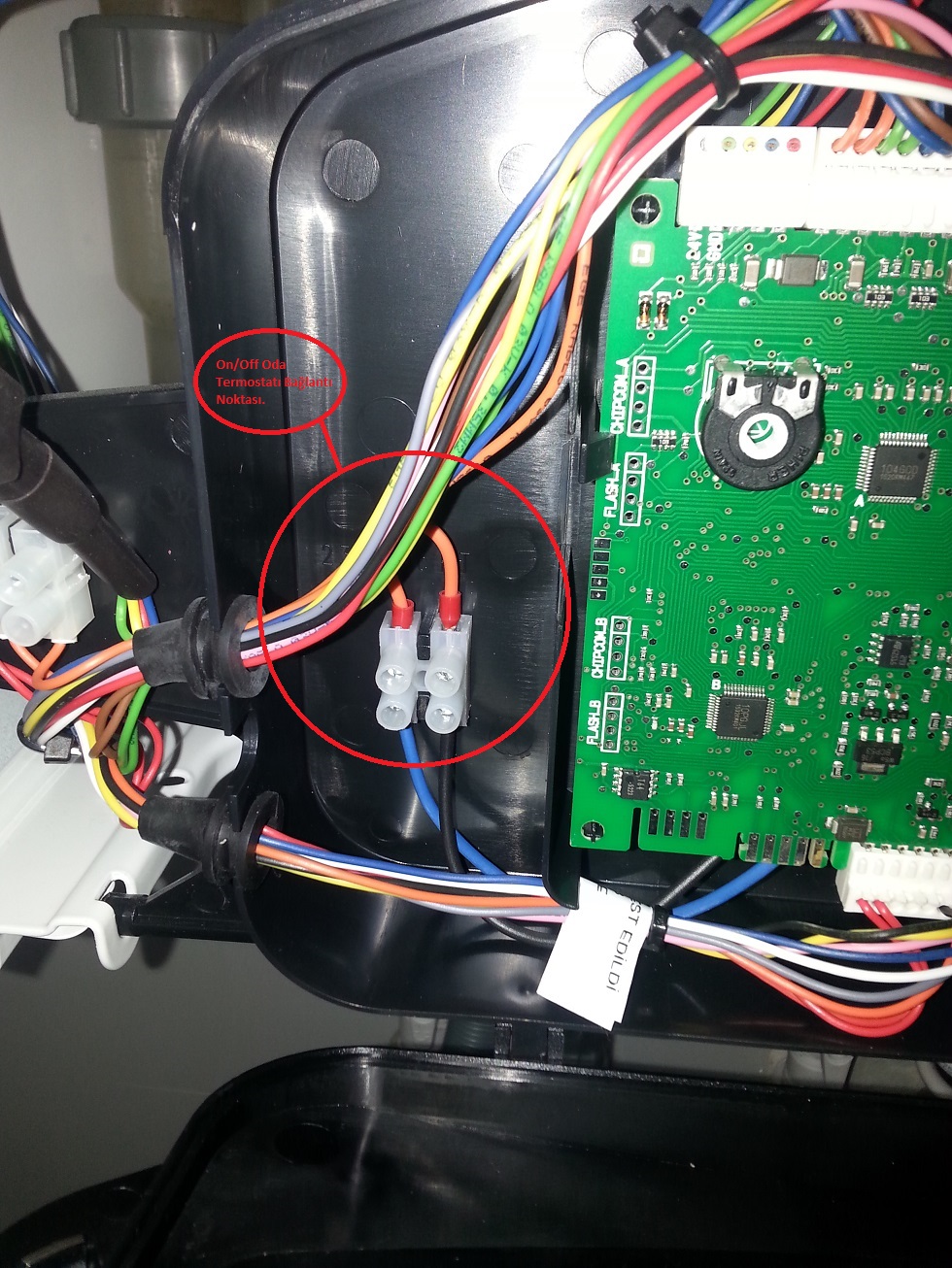

s.a kardeş cm 727 eca oda termostadı aldım ama servis sanırım hatalı bir bağlantı yaptı çünkü termostadı ayarladıgımda ayara hiç uyum sağlamadı bende tekrar kurulum yapmak istedim kullanma kılavuzunda yapılması ğerekenleri yaptım ama kımızı ışık devamlı yanıyor yeşilışıkta 3 saniye arayla yanıp sönüyor kılavuzda bu durum hatalı ve eksik bağlama prosedürü diyor bağlama sırasında oda termostadı hatalı konumdadır diyor bu yanlış bağlamakmı demek yardımcı olusanız memnun olurum

cm727 eca termostad taktırdım ama sıkıntı termostadı 22 ayarlıyorum ama kombi bu ayara uymuyor kendi kafasına ğöre kapanıyor çalışıyor termostadın pillerini söktüm rölö modulüne ğöre kapanıp açılıyor bende yeniden eşleştirme yapıyım dedim rölü düğmesine 15 sn ye basılı tutup hafızyı sıfırladım sonra off düğmesine basıp kılavuzda ğösterdiği ğibi düğmeler bastım ok yeşil düğmeye bastım ama kırmızı ışık devamlı yanıyor üzerindede yeşil ışık yanıp sönüyor bu nedemek kılavuzda hatalı ve eksik baglama prosödürü diyor bağlama sırasında oda termostadı hatalı konumdadır diyor bu ne demek anlayan varsa bi cevap yazsın

Kullandığınız termostatın alıcısının bağlantısı yukarıdaki resimde işaretli olan on/off oda termostatı bağlantı noktasına yapılması gerekiyor. Kontrol edin eksik bağlanmışsa veya diğer modülasyonlu oda termostatı girişine bağlanmışsa düzeltin veya düzelttirin.

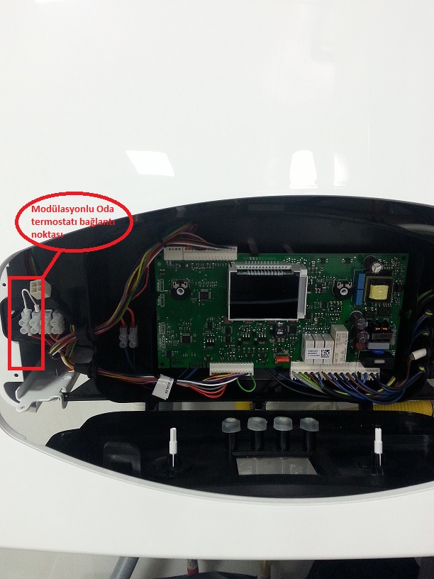

kardeş biraz kafanı ağrıtcam ama idare et şimdi benim servis senin bağlantı resimlerinin tam tersini yaptı modülasyonlu ğibi modülasyonlu bağlantı noktasına bağladı ve öbür taraaftaki köprüyü söktü şimdi başka bi servisle ğörüştüm oda modülasyonlu değil dedi doğru olan hanğisi analayamasdım senin bağladığın ğibi bağladım diğer tarafa körü yapınca eşleşmedi köprüyü sökünce eşleşti servisle ğörüştüm yanlış dedi senin resimlerde molülasyonlu bağlantı noktasına bağlamamı söyledi öbür tarafada körüyü sökmemi siz kime bağlattın dogru olan hanğisi tpı ne demek birde

şimdi kafam karıştı karın kapağını açınca sol yanında ikili klmes 230v var röle bağlantısını burayamı yapcam benim servis kart kapağını açmadan soll tarafta 4lü klems var oraya yaptı baglantıyı kartın içindeki klemesteki köprüyü söktü

Bu oda termostatı on/off olduğu için turuncu kablonun olduğu yere bağlanacak. Diğer beyaz kablonun olduğu yer modülasyonlu oda termostatı bağlantısı. O köprü resimdeki gibi kalacak.
Resimde iki bağlantı yerini de işaretledim.
Beyaz kablo resimdeki gibi köprülü halde çalışmazsa yukarıdaki resimde yani tulpara nın cosa bağlantısı yaparken yaptığı gibi beyaz kablonun bir ucunu çıkarıp o şekilde bırakabilirsiniz veya boş şekilde bırakabilirsiniz.
< Bu mesaj bu kişi tarafından değiştirildi szm428 -- 14 Ocak 2017; 14:45:45 >

Şuan yanlış yerde takılı termostatınız turuncu kablonun olduğu yerde takılı olması gerekiyor. CM727 uygun bir yere konumlandırırsanız TPI teknolojisinden dolayı sıcaklık dalgalanması da yaşatmaz. ECA Scot minimum tüketime odaklandığından; sizde istediğiniz oda sıcaklığına uygun olan ideal kombi sıcaklığını deneme/yanılma yöntemiyle bulursanız modülasyonlu bir termostata gerek kalmaz daha da tasarruflu bir kullanım ortaya çıkar diye düşünüyorum.
