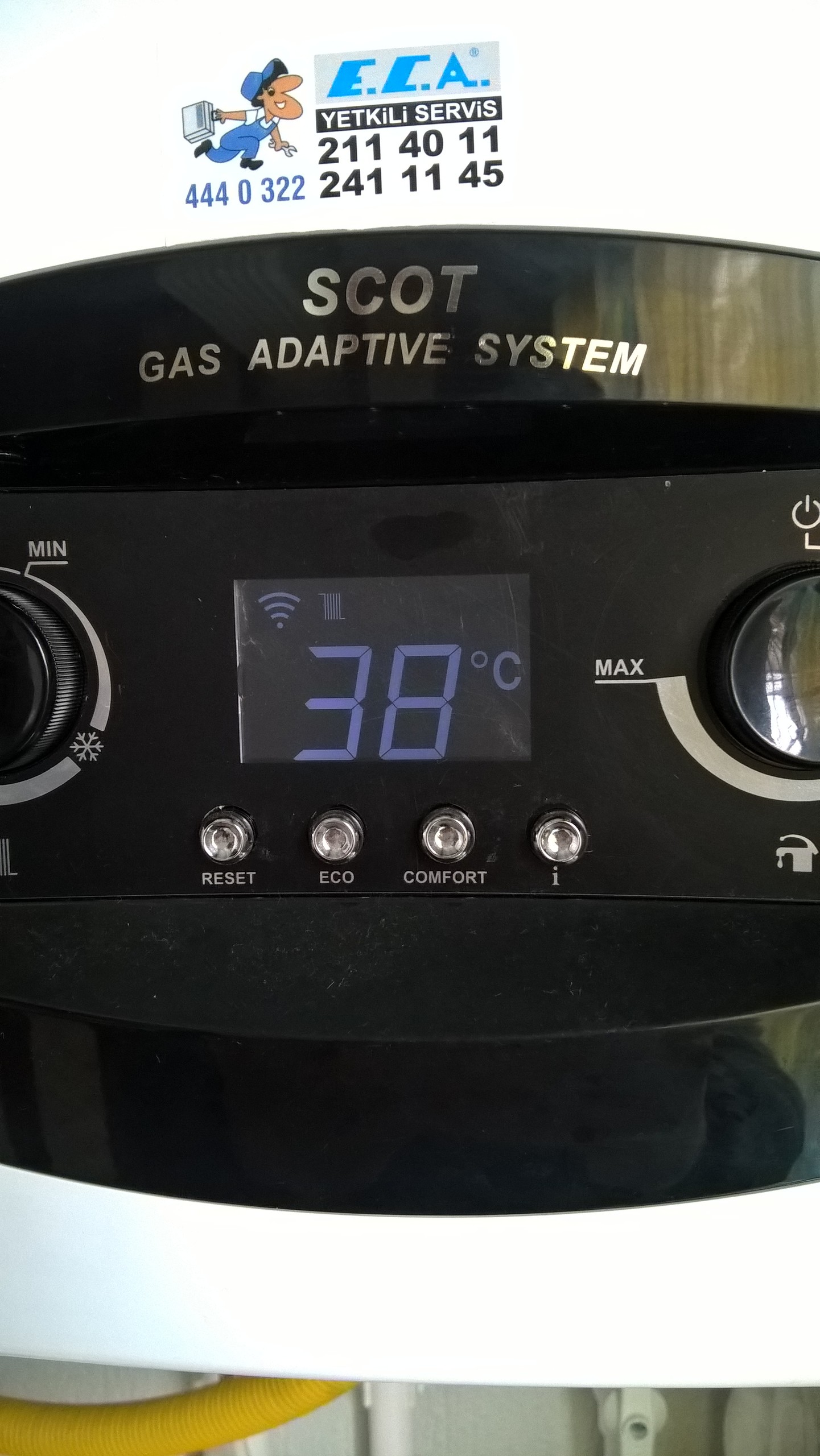

Eca scot u lcd ekrandan izliyorum
Kazan sıcaklığı set edilen derece 55c
Kombi devamlı olarak 43-44c de gezinip modülasyon yapıyor en son 41c ye inip yeniden ısıtma yapıyor
55c den tam 14c iniyor ama bu işlem dakikalarca sürüyor
Evde ısı kaybı az ise tesisattaki suyun soğumasına bağlı olarak geniş aralıkta modülasyon yapıyor

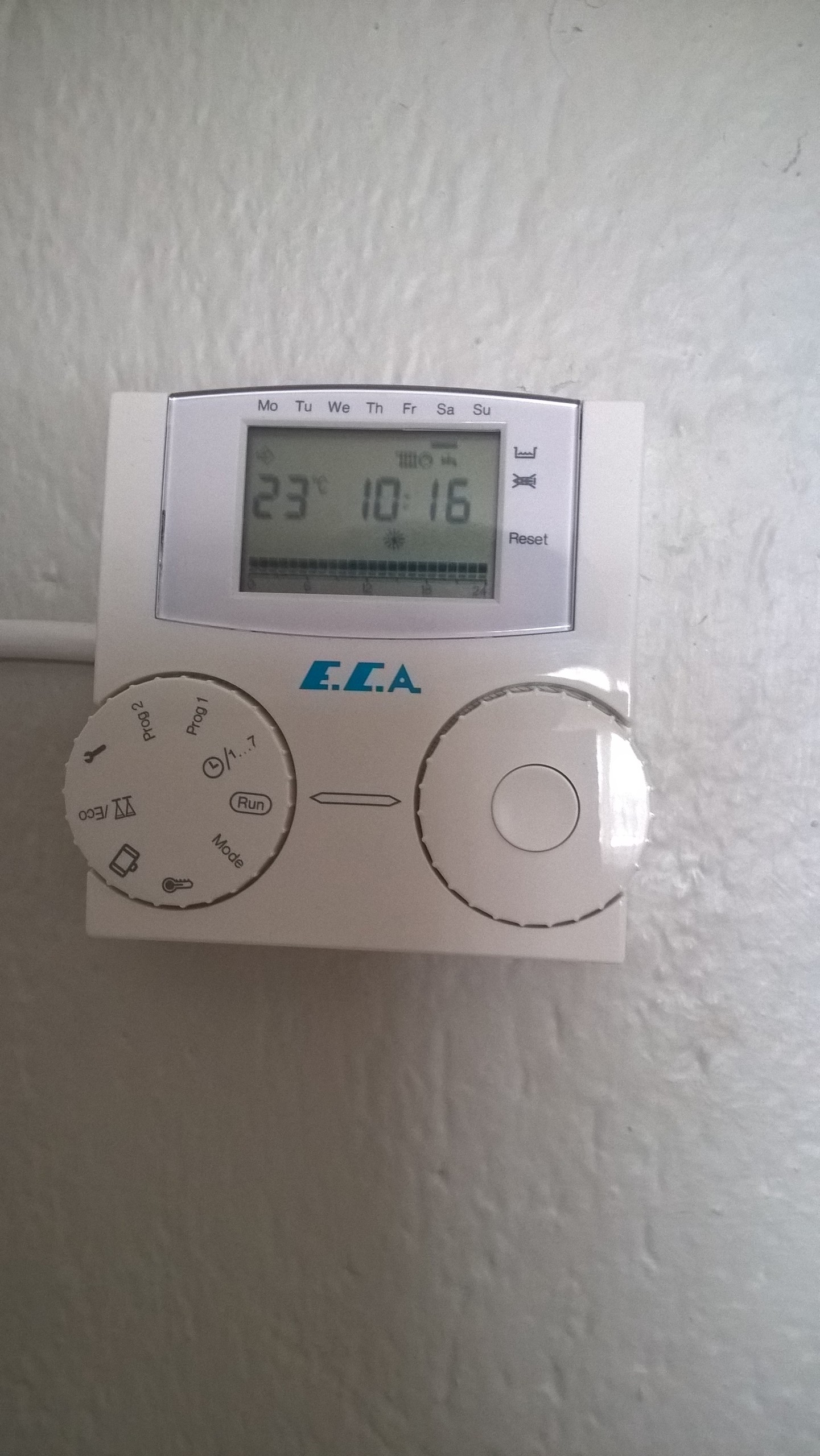

Eca honeywell dt90 programsız on off oda termostatı var. Koridor peteği hariö her petekte danfoss termostatik vanalar var

Şu anda kombinin yanındayım kombi gündüz yaptığı modülasyonu yapmıyor sanırım ısı ihtiyacı arttığı için
Gündüz 55c de ayarlı alev kesip 44c civarında peteklerde suyu dolaştırıyordu ekranın sağ üstünde alev işareti olmadan ve 38c ye kadar indiğini gördüm
Tam tamına 55c den 38c ye düştü
Şu anda 55c den 47c ye düşüp tekrar ısıtma yapıyor ve 61c maksimum oluyor
Kombinin çalışma aralığı kesinlikle sıradışı tamamen tesisattaki suyu ölçüp ona göre modülasyon yapıyor

Moderatör
Demek 80c den 59c ye iniyor sonra da 38c 59c
Bende gündüz 38c ile 55c arasında çalışıyor eco mod ta
Akşam ise daha farklı çalışıyor 38-39c ye inmiyor
Çok ilginç kombinin çalışma aralığı çok değişik

Moderatör
Eca scot sorunlu değil sadece çalışması farklı standart şalt diferansiyel ayarında çalışmıyor
Ben on-off eca honeywell dt90 taktım kombiyi yaşlı insan kullanıyor kullanımı basit diye
Senin de yazdığın gibi sanki modülasyonlu oda termostatı varmış gibi oda sıcaklığına göre modülasyon özelliğindeki gibi tepki gösteriyor
Ama aslında tesisat suyuna göre modülasyon özelliğinde çalışıyor
Evde o anda ısı kaybı az ise ve ev ısınmış ise tesisattaki suyun derecesini ölçüp ona göre modülasyon yapıyor

Moderatör
her kombinin yaptığı tesisat suyuna göre modülasyon özelliğini farklı bir şekilde yapıyor, oda termostatı bağlı olsun olmasın farketmez bu modülasyonu oda termostatından bağımsız şekilde yapıyor
eca confeo premix +9 -9 şeklinde standart şalt diferansiyel ayarında çalışırken eca scot o anda ne kadar ihtiyaç varsa ona göre modülasyon yapıyor,tesisattaki giden ve dönen suyun derecesini ölçüyor
55c de ayarlı kombide hiç ihtiyaç yoksa 43-44c arasında dakikalarca geziniyor yavaş yavaş 38-39c'ye inip tekrar ateşleme yapıyor ve 55c ye çıkartıyor
ama aynı günün akşamında 38c ye kadar (alev simgesi lcd ekranda yok)inmeden 45c civarında geziniyor
yani standart +5 -5 veya +9 -9 bu kombide yok
daha önce karşılaşmadığımız bir durum olduğu için bazen anlatmakta zorlanabiliyoruz bende ilk defa karşılaştım bilmeyen birisi sanki modülasyonlu oda termostatı bağlamışsın da o şekilde çalışıyor sanacak
modülasyonlu oda termostatında kombiden kazan sıcaklığını 60c ayarla kombiyi çalıştır ev ısınsın
eğer o anda evde ısı ihtiyacı yoksa evde de yalıtım iyiyse 1-2saat sonra kombiden kazan sıcaklığı 40c civarında gezinir yani 60c den 40c ye kadar iniyor
aynı şekilde dün 55c den 38c ye indiğini gördüm tabii bu işlemi 10saniyede yapmıyor dakikalar geçiyor 55c ye kadar suyu ısıtıp peteklere pompalıyor ve derecede yavaş yavaş düşüyor dakikalar geçiyor 44-45c civarında geziniyor sonra yine 40c den altına iniyor
bu yazdıklarımı her evde yapmaz o anda ihtiyaç neyse yapıyor
