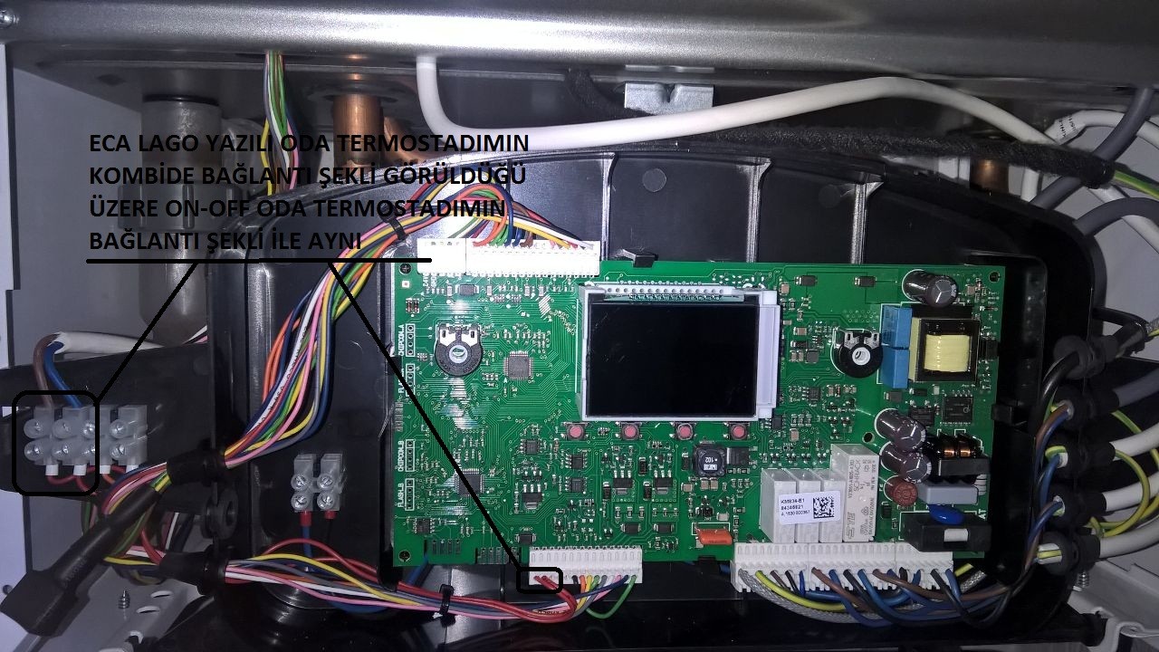

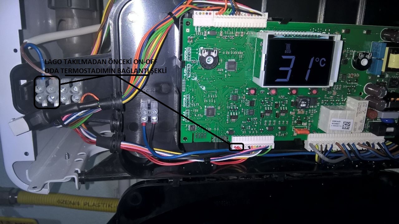

ECA yazılı olan lago ot bağlattım.Bende önceden ECA' nın kablolu on-off termostadı vardı.Bu kablolu on off oda termostadı ve bağlantı şekli resim 1 ve resim 2' dedir. ECA LAGO takıldıktan sonrada görüldüğü gibi resim 3 te belirtilmiştirki bağlantı şekli aynı.
kullanım olayında halen kafa karışıklığı devam etmektedir.YÖNLENDİRİLMEYE AÇIĞIM :D

memnundum aslında ama istenilen oda sıc. gelince durması tamam güzel kombiyi kontrol altında tutuyorsunuz ve 0,2 hassasiyette çok güzeldi ama gel gelelim kombi durunca şu peteklerin hemen soğuması benim hiç hoşuma gitmiyordu.Arkadaşımla bu konuyu açtığımda bu şikayet olayını modülasyonlu ot ile aşacağımı söyledi kapıldık lago rüzgarına.
