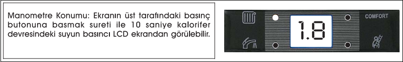

arkadaşlar 40 hatasını bende aldım, 1.5 bar'a kadar su basmam gerekiyormuş, altta 2 vana vardı zaten soldaki dönmedi sağdaki döndü sus sesi geldi kombi çalışmaya başladı ama su bar seviyesini nerden takip edeceğim?

Orijinalden alıntı: Master_Evil
bir de ara ara 10 hatası alıyorum, yanıp sönüyor, cihazı aç kapa yapınca geçiyor
Kullanma kılavuzu:
http://www.elginkan.com.tr/assets/media/mediaFile_5301e39f2dfc3.pdf
10 hatası hakkında bilgim yok, kılavuzda da bilgi verilmemiş.
10 yıl
o düğmeyi hiç farketmemişim, teşekkür ederim. 2.3 çıktı

2.3 fazla, 1.5-2 arası olmalı basınç. Herhangi bir peteğin hava tahliye purjöründen bir miktar su alarak basıncı belirttiğim aralığa düşürebilirsiniz.

aynen öyle yapayım, sağolasın
