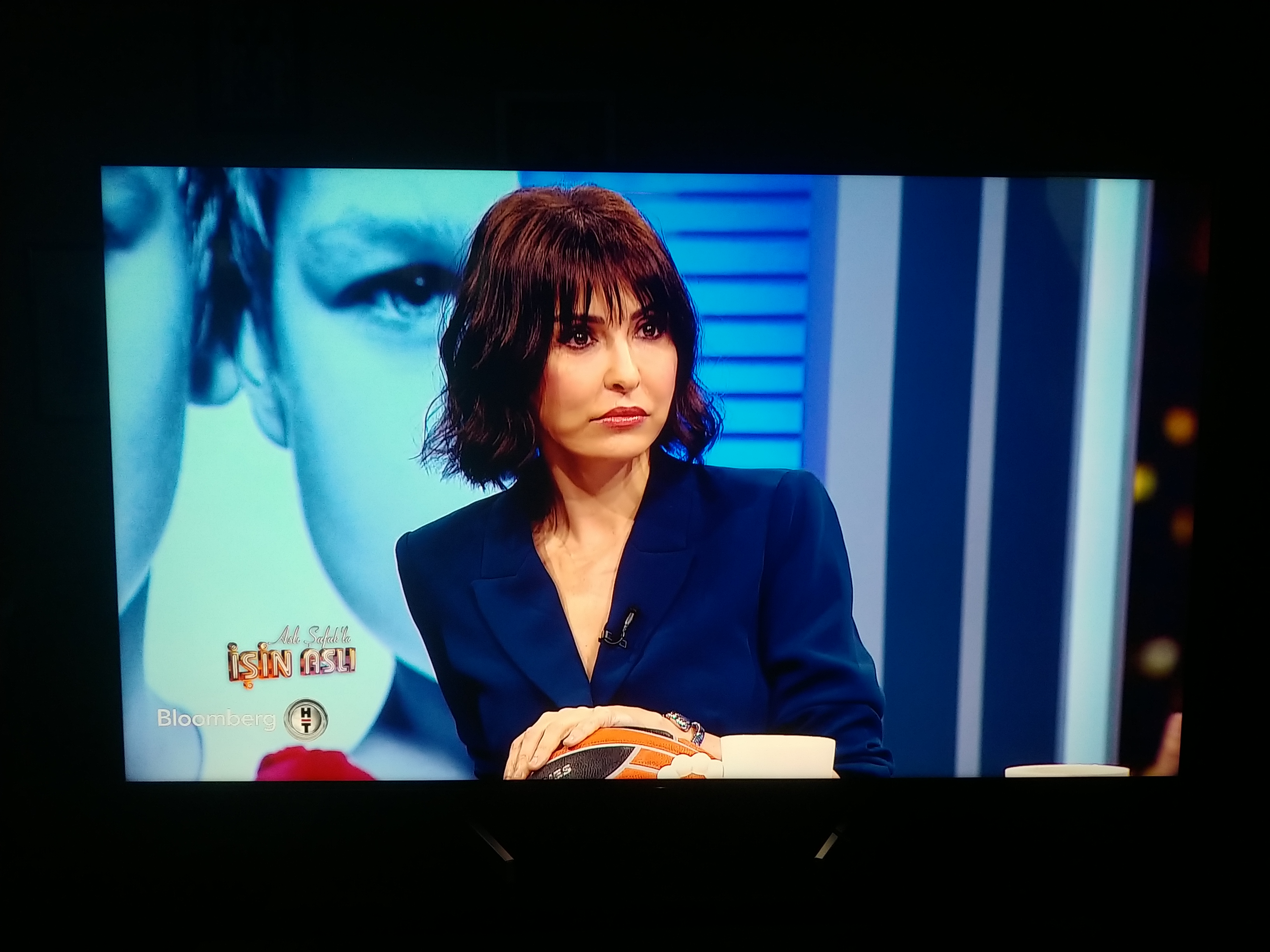

Anten kablosu tam oturmamış, yada dün yayın yoktu. Bugün tekrar denedim. Uyduruk çatal antenle 4 kanal (Show, Show Max, Habertürk ve Bloomberg HT) cam gibi çekiyor, uydudan hiç bir farkı yok
Bu mesajda bahsedilenler: @serkanguzel_

çok teşekkürler.hocam rica etsem kendin çekip fotoğraf yada video paylaşabilir misin
saygılar................

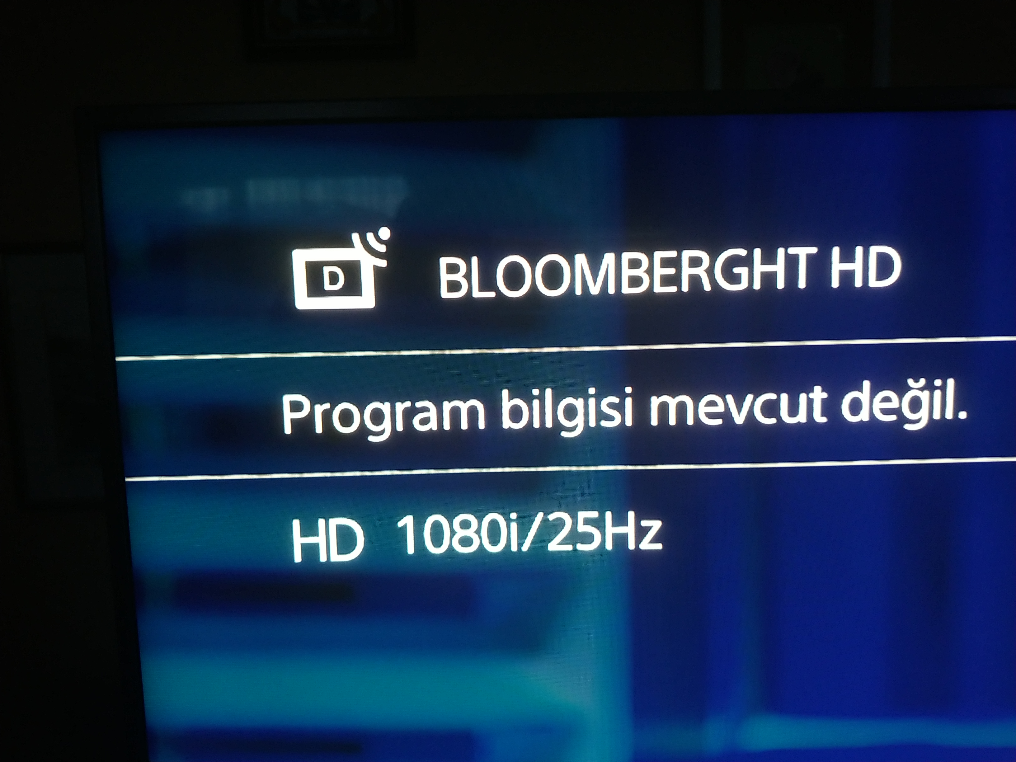

Uyduda D yerine S harfi oluyor

sinyal seviye/kalite bilgisi içeren görseller de paylaşabilir misiniz? ayrıca codec mpeg4 mü hevc mi acaba bunu görebiliyor musunuz?
