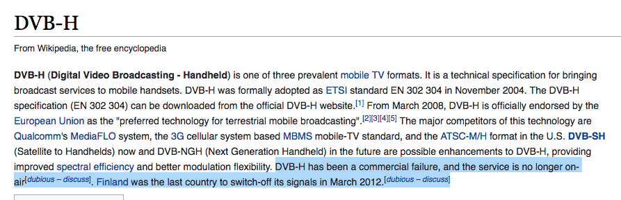

Hocam galiba yanlış biliyorsunuz, DVB-H gündeme yeni oturan bir teknoloji değil hatta gündemden düştü bile.
3G veya 4G/LTE mobil internet, yani normal internet üzerinden canlı TV yayını, DVB-H yerine mobil cihazlar için geleceğin yayın yöntemi olarak görülüyor. Sonuçta Vodafone Pass gibi sınırsız data sunan paketler ülkemize bile gelmeyi başladı, yakın gelecekte yaygın olarak kota derdi olmadan mobil cihazlar ile internet üzerinden TV izlenecek.
DVB-T'nin de hiç bir numarası yok bence, DVB-S daha gelişmiş bir sistem. T'de hem kapasite sorunundan dolayı HD kanal sayısı az oluyor, hem de radyo yayını gibi her yerden çekmiyor. Bunu kendi deneyimimden biliyorum, inanılmaz sinir bozucu bir şey. Yani ulusal bir kanalı sırf oturduğun yere sinyal gücü az geliyor diye az veya hiç izleyemiyorsun. DVB-S'te öyle değil, mesela Türksat'ın kapsama alanı tüm Türkiye ve düzgün kurulmuş bir çanak ile her kanal izleniyor.
Yani kısaca DVB-H zaten başarısız oldu, DVB-T de DVB-S varken gereksiz.

@TheWealdstoneRaider,
DVB-H saha testleri Güney Kore'de daha bu yıl yapıldı ve olumlu sonuçlandı.
Yazdıklarımı okumamışsınız !
8 yıl
Hocam yazdıklarınızı okudum ama Kore'de test yapılmış olması DVB-H'nin başlamadan bittiği gerçeğini değiştirmiyor.
Daha 7-8 yıl önce bile 3G internet üzerinden mobil TV'nin DVB-H'den daha mantıklı olduğu yazılmış, internette arayınca çıkıyor. Ayrıca Kore'deki test hakkında bir bilgi bulamadım ben.
Yani yakın zamanda yine test yapılmış olsa bile DVB-H ölü bir teknoloji, DVB-T ise önceki mesajda dediğim gibi DVB-S olan yerde fazlasıyla gereksiz.
Evlerde, binalarda, vs. çanak anten kurup güzelce TV izleniyor. Dışarıda, arabada, yolda, vs. ise GSM anteni ve aboneliği olan her cihaz internetten canlı TV izleyebiliyor. GSM operatörleri zaten ülkenin çoğunu kapsama alanı içine alan vericiler kurmuş, üstüne bir de DVB-T vericileri dikmenin nasıl bir mantığı var? Hiç bir yayıncı haklı olarak böyle bir maliyetin altına girmek istemez.
Bu mesajda bahsedilenler: @serkanguzel_
8 yıl
GSM şebekeleri de hücresel( cell ) çalışıyor !...
DVB-H 'ta hücresel çalışıyor... Yani paketleme ve gönderme aynı.
Okumamışsınız derken, okuduğunuzu anlamadığınız anlaşılıyor.
wikipedia 'ya sizde sayfa açıp istediğinizi yazarsınız.
Konu hakkında literatürü takip etmek, öğrenmek istiyorsanız, buradan başlayabilirsiniz ;
https://www.rohde-schwarz.com/kr/technologies/mobile-broadcast/dvb-h/dvb-h-technology/dvb_h_technology_55573.html
8 yıl
Wikipedia'yı herkesin değiştirebileceğini ben de biliyorum, genel bilgi olarak ekledim zaten.
Ayrıca bu verdiğiniz linkte de yeni bir test göremedim, sadece genel bilgiler var.
Belki teknik bilgilerin hepsini anlamasam da sizin "DVB-H'nin dünya gündemine yeni oturdu" lafınız doğru değil diyorum.
