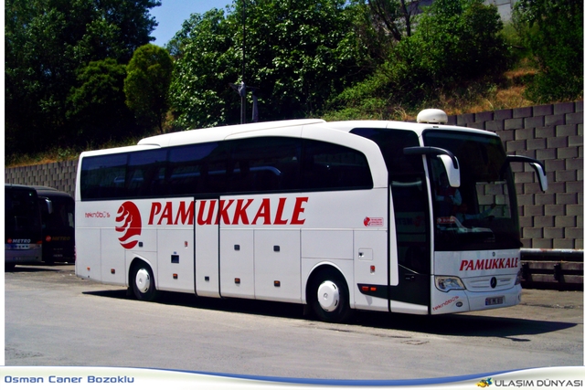

şimdi benim merak ettiğim türkiye'de dvb-t2 yayını yoksa şehirlerarası otobüslerde kullanılan teknoloji ne? geçen pamukkale'ye bindim, bir sürü kanal vardı. onlar nasıl izletiyor?
dvb-t2 alıcam araba için..şimdi alayım mı almayayım mı? izmir için ne önerirsiniz?

Orijinalden alıntı: explorer10
http://urun.n11.com/lnb-ve-canak/atlanta-atl-230m-mobil-uydu-anteni-otobus-ve-vip-araclar-icin-P52706749?icid=990007_prudsys_productdetail_crosssell< Resime gitmek için tıklayın >
< Bu mesaj bu kişi tarafından değiştirildi zetira -- 8 Nisan 2017; 0:9:16 >
8 yıl
ooo bu çok pahalı :)
eee şimdi benim arabada tv izleme imkanım yok mu izmir'de?
8 yıl
Orijinalden alıntı: zetira
8 yıl
Araçlara özel uydu antenleri var hareket halinde internet hizmeti dahil tv radyo yayını alabiliyor full sistem kurulumu 5-7bin tl civarı saygılar
