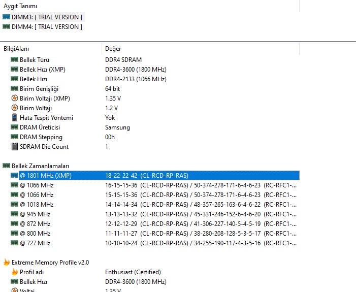

Birde piyasadaki en dandik ramleri aldım bütçemi aşmamak için. Orta şeker diye bahsettiğin şeyi yapsam bile ki hala o ne bilmiyorum, ramlerin ömrü kısalır mı emin olamıyorum.
G Skill Ripjaws V 8gb Ddr4 3600mhz Cl18 Siyah Ram F4-3600C18S-8GVK
Birde açtığın konuda samsung b-die mevzusu çok geçmiş ryzenlerle daha iyi çalışıyor diye, ramimizin samsung b die olup olmadığını nasıl anlarız?

raminiz muhtemelen samsung c-diedır
