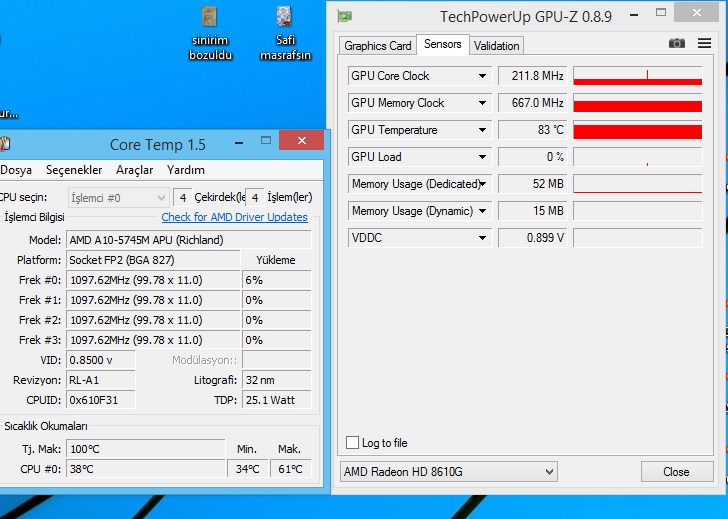

SORUN: Windows 8 kullanıyorum 2 senedir. Ve son zamanlarda fan durmak bilmiyor. Macun yeniledim, temizliğini yaptım lakin pek bi etkisini göremedim. Bende yedek hdd vardı win7 ultimate yükledim. Bu sefer işlemci ısısı 80 dereceye yaklaştı ve hiç düşmedi. Görüntüde ki SS'ler win8 halinde aldığım ısı değerleri.
Soru? : Sizce bu ısı değerleri normal mi? biryerleri yakmaktan korkuyorum.

%0 ekran kartı yükü, 221.8Mhz ekran kartı işlemci hızı 6670.Mhz memory hızı ve 0.899 Voltaj ile ekran kartının sıcaklığının 87 derece olmasının imkanı yok.
Macun yeniledim, temizliğini yaptım demişsin, acaba bir yerlere zarar mı verdin veya soğutucu tam mı oturmadı, benim aklıma başka bir şey gelmiyor, üzgünüm.

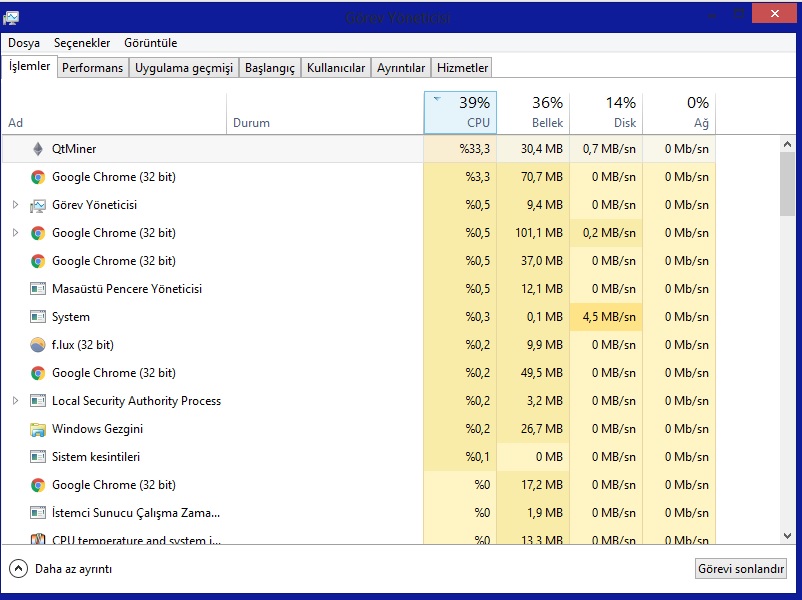

Öncelikle yardımın ve açıklayıcı anlatımın için teşekkür ederim. Bios güncellemesi geçen ay geldi yapmıştım. Win8'de ki ısınma sorununu buldum sanırım. QT Miner diye neidüğü belirsiz bir yazılım sebep oluyormuş. Sonlandırıyorum tekrar kendi kendini açıyor program. Hiçbiryerde kaydını bulamadım. Formattan başka çarem yok anlaşılan.
Win7 kurduğum hdd de ısınması da muhtemelen o hdd ile alakalı bir durum olsa gerek keza onda QT Miner gibi program yoktu. Sürdüğüm macun çin malı belirsiz bi markaydı. Dediğin gibi ya çok iyi süremedim ya da macunun kalitesizliğinden ötürü böyle bir sorun oldu. Önerebileceğin bir macun markası falan var mı tekrar süreyim ben bunu.

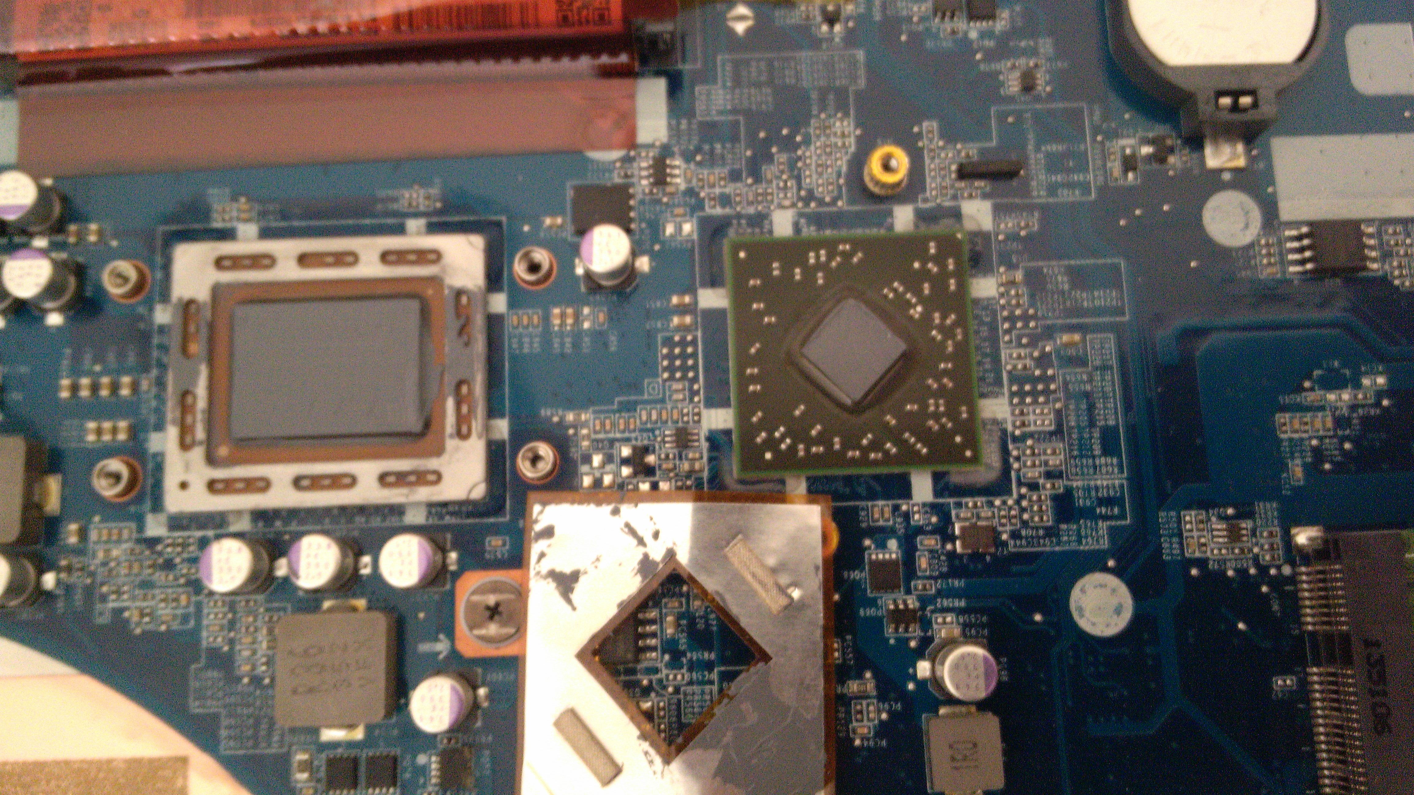

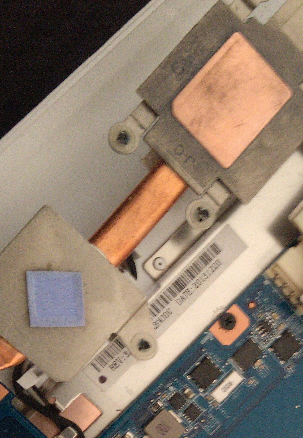

Arkadaşlar Samsung SSD taktım sıfır kurulum yaptım. Sonrasında Zalman ZM-STG2 termal macun aldım ve resimde görüldüğü gibi sürdüm fakat resimde görüldüğü gibi cpu çok iyi durumda fakat GPU yine 80den aşağı inmiyor.Fan bile çalışmıyor.
Ekran kartının üstünde macun yokmuş çok az sürdüm fakat bakır boru üstünde mavi sakız gibi bir madde vardı orjinalinde onu sökmem mi gerekiyordu. Yardım istiyoorum tekrardan. Elimde kalıcak pc :(
