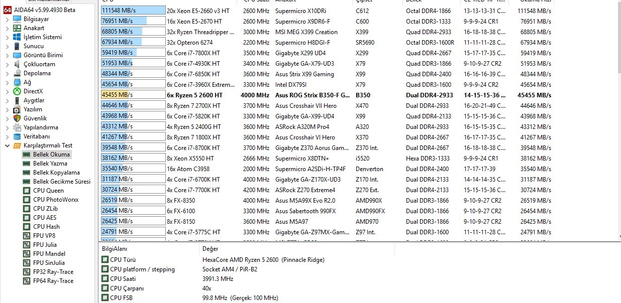

2 adet Corsair LPX aynı model ramden var elimde. Ramlerin stock hızı 2666 mhz Cl16. Ramlerden bir tanesi önce almıştım. Sonradan upgrade edip 16 GB yaparım diye. Fakat sonradan aldığım ram birebir aynı model olmasına rağmen farklı bir bellek modülü içeriyor.
Ramleri dual çalışmasında problem yok. Fakat overclock çok stabil olmuyordu. Ancak son gelen AGESA 0072 ile bir nebze daha stabilite söz konusu. Daha önce CL16'nın altına inmeyen ramler farklı chip olmasına rağmen şu an CL14-15-15-15-36-50-1T 2933 Mhz'da çalışıyor. Anakart B350-F Strix. Eğer varsa bu anakartı kullanıp bios update yapmayan tavsiye ederim.
ProcODT 68 Ohm ayarlı. SOC Voltajı 1.1V GearDown mode: Açık Dram Voltage: 1.38V
< Resime gitmek için tıklayın > Bu mesaja 1 cevap geldi.

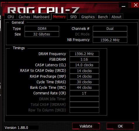

4 slotta dual kit ram takılıysa, yada aynı marka model cas ve mhz değeri aynı olan ram dual çalışır örnek dual kit 4 ram takılı pcde alt resimde görülüyor
ayrıca dual kit olarak ram almak daha iyidir ayrı ayrı almak aynı ram olsa da üretim farlılıkları yüzünden hız çalışma farkı olabiliyor bu oc yapınca fark edilebilir stabil olmayan oc sorunları çıkabilir
