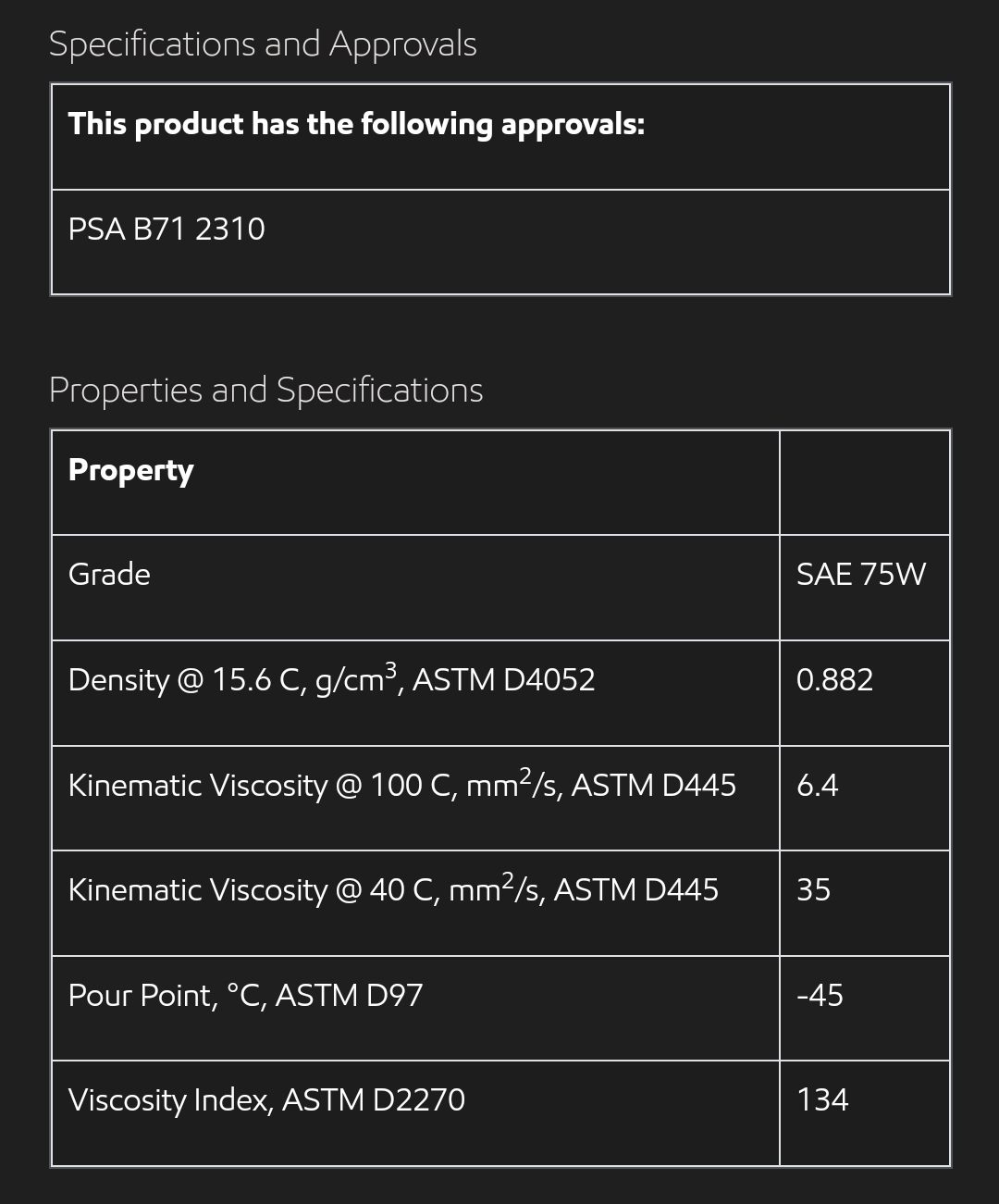

Dsg'ye bu yağ konur mu ?
3
3 yıl (4510 mesaj)
Merhabalar bugün şanzıman servisi için hanımın aracını ustamın yanına götürdüm .Araca bu yağdan koydu.Kodları karşıladığını belirtir lakin yinede benim aklımda soru işareti kaldı.Bu yağ uygun mudur araca ? A1 1.4 tfsi.Sürüşte öyle sert geçiş falan hissetmedim, şanzıman adaptasyonu sonrası hatta araba rahatladı yağ gibi akmaya başladı.

Mobil'in sayfasına girip bu tip yağın speclerine bakın. Karşılıyorsa neden olmasın. Yanılmıyorsam Mobil'in sayfasında araç marka, model ve tip girerek de uyumlu sıvıların listesini görebilirsiniz.
3
3 yıl (4510 mesaj)
Hocam sadece motor yağı çıkıyor sayfada.75W yağın uyumlu olduğunu belirtti lakin Fe 75W diye geçiyor sanırım incelik farkı var.Normalde çok iyi ustadır hemde arkadaş olduk 6-7 senedir kendisine giderim.Yağı birlikte aldık kendi kardeşinin Passatı içinde aldı bilmiyorum yinede kafamda soru işaretleri var.İnternette motor yağları ile ilgili aşırı bilgi olmasına rağmen şanzıman yağı uyumluluğu ile ilgili çok bilgi de yok.Kafamda soru işareti kaldı.

Aldığınız yağın speclerini ekledim; ama aracınızın kullanım kılavuzunu bulamadığım için kıyaslama yapamadım.
Sizde varsa kılavuz bakın lütfen.
Önerilen ile kullanılan yağın spec uyumlarını karşılaştırın.
Aracın yaşı, kilometresi, kullanıldığı şehrin trafik-doğa koşullarına ve sizin kullanım trendinize bağlı olarak ustalar farklı yağ tercihlerinde bulunabiliyorlar. (zaman zaman da ustanın stok ve karlılık hesabı da etkili oluyor elbette)
Ben hiç bir zaman kılavuz dışında bir sıvı kullandırmadım aracımda; ama zaman zaman ustaya da güvenmek gerekir :)

Hocam karlılık ve stok olayı yok işin içinde çünkü normal bir yağın yarı fiyatına aldık yağı birlikte.Biz gerekli yağı bulamayınca piyasada ustam Kıbrıs'ın Audi Bayi usta şefini aradı(Kıbrıs'ta yaşıyorum.).Yetkili bayide Kıbrıs'ta konulan yağ spec lerini ve kendilerininde 75w yağ koyduğunu iletti bizde gittik aldık olay bundan ibaret.

Yetkili önerdiyse sorun olacağını sanmam.
Siz de sürüşe etkisini olumlu olarak görmüşsünüz.
