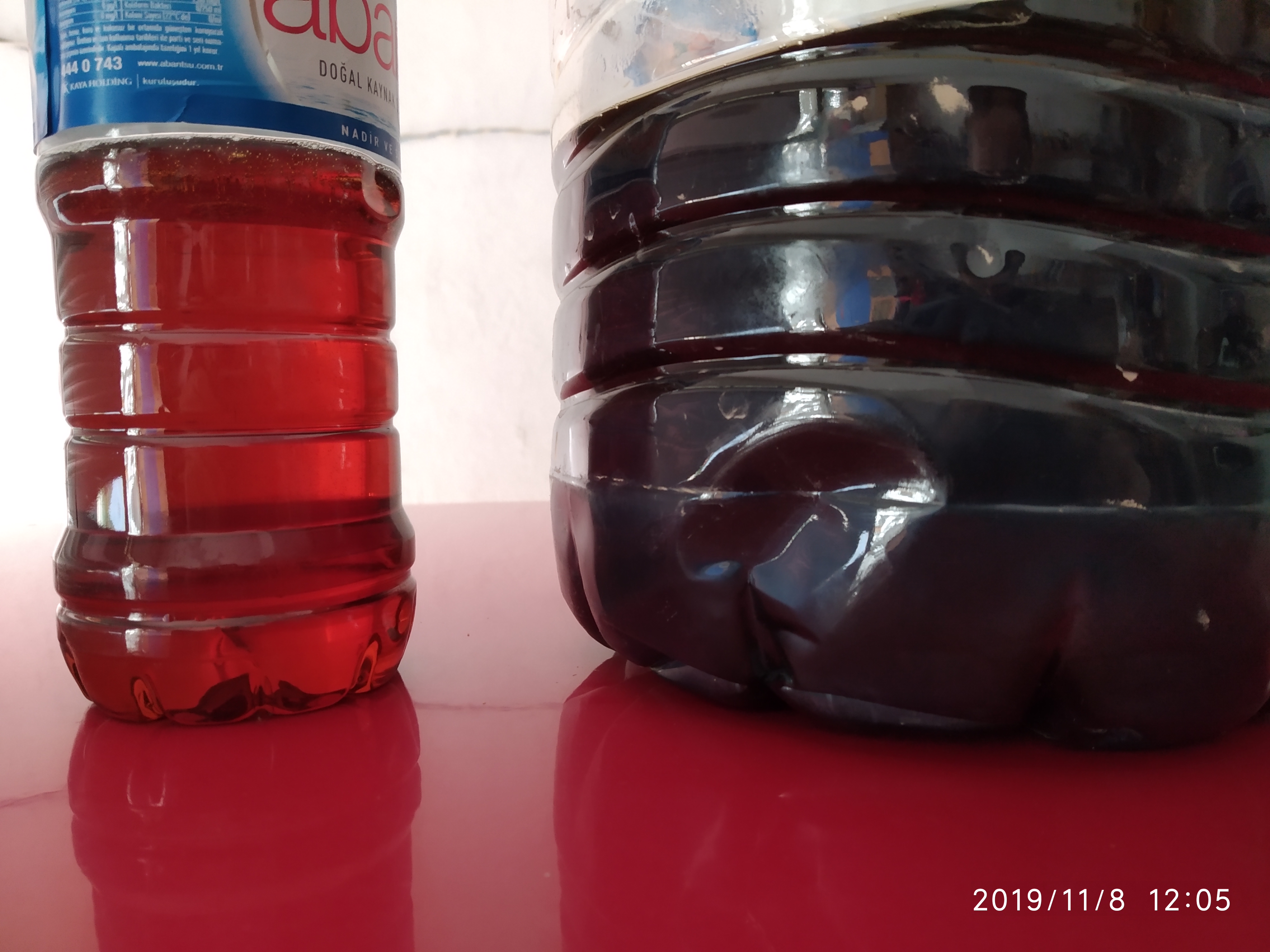

İki ay önce bende değiştirdim, mekatronik yağ olarak FEBİ 06161 olanı kullandım sizinki ile arasında derece farkı var, bendeki 100 dereceye kadar sizin kullandığınız 130 dereceye kadar dayanıklı ama aynı işi görür önemli olan Mineral özellikli olması. Şanzıman yağ olarak Petronas kullandım gl-4 özellikli.
