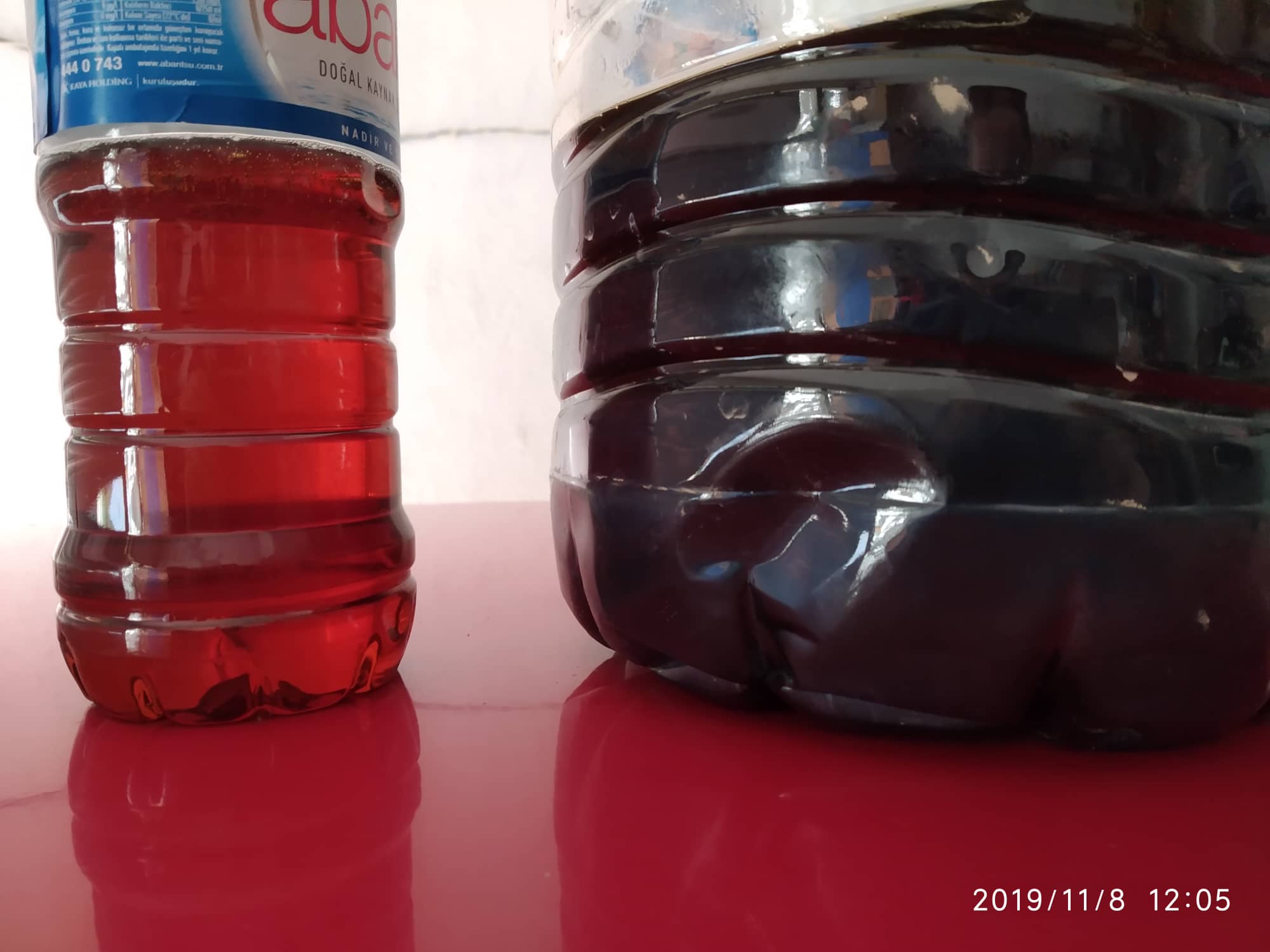

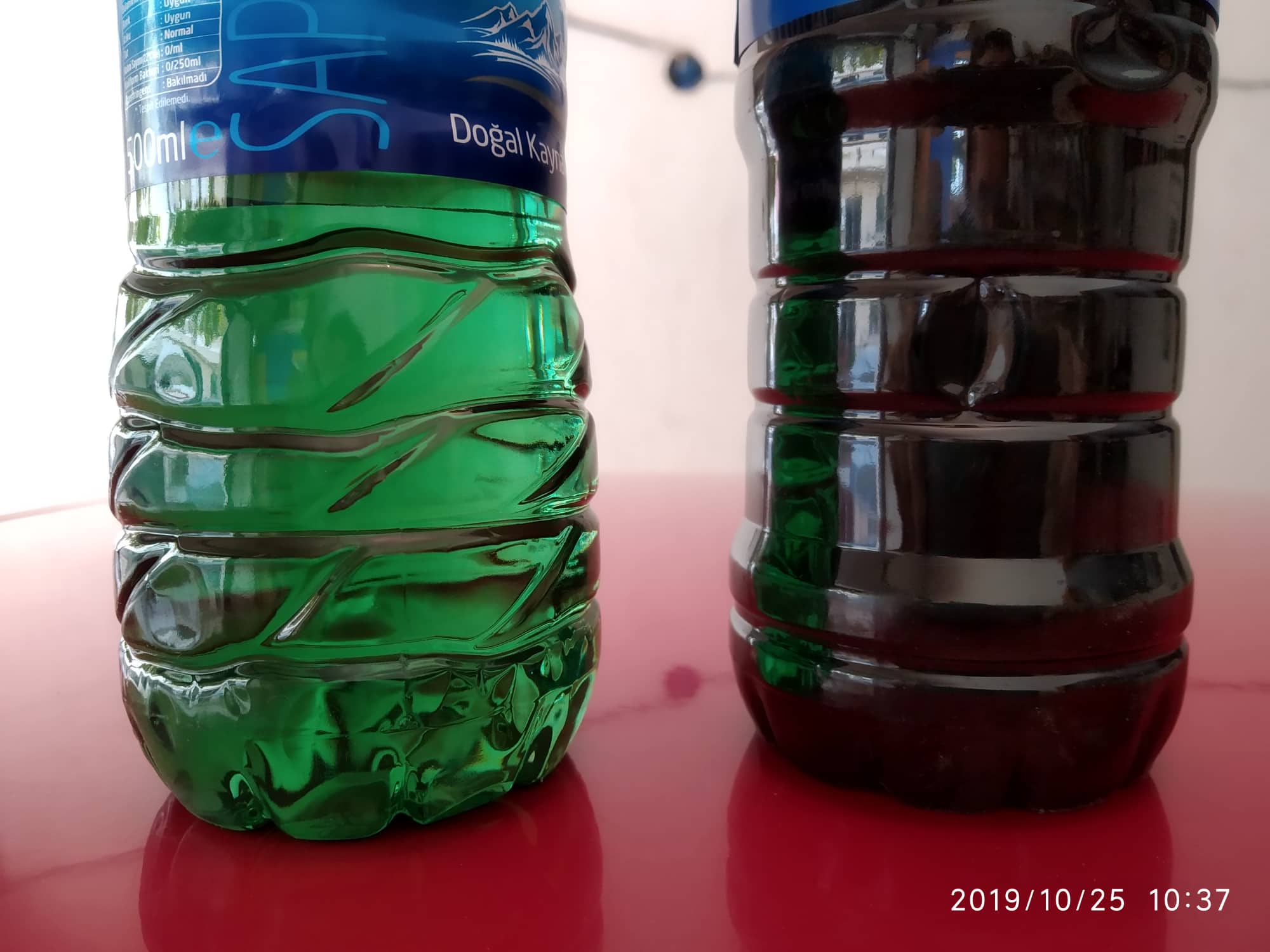

Mekatronik ( yeşil ) ve Şanzıman ( kırmızı ) yağını değiştirdim. Araç 50 K de eski ve yeni arasındaki fark.

Yağın performansa bir etkisi olmaz ancak parçaların daha uzun ömürlü olmasını sağlar. Mekatronik yağı değişince araç soğuk iken hızlanmalarda hafif titreme vardı o kalmadı düşük hızda daha iyi çalışıyor eskisine nazaran. Değişimleri kendim yaptım, toplam maliyet 260 TL civarında.

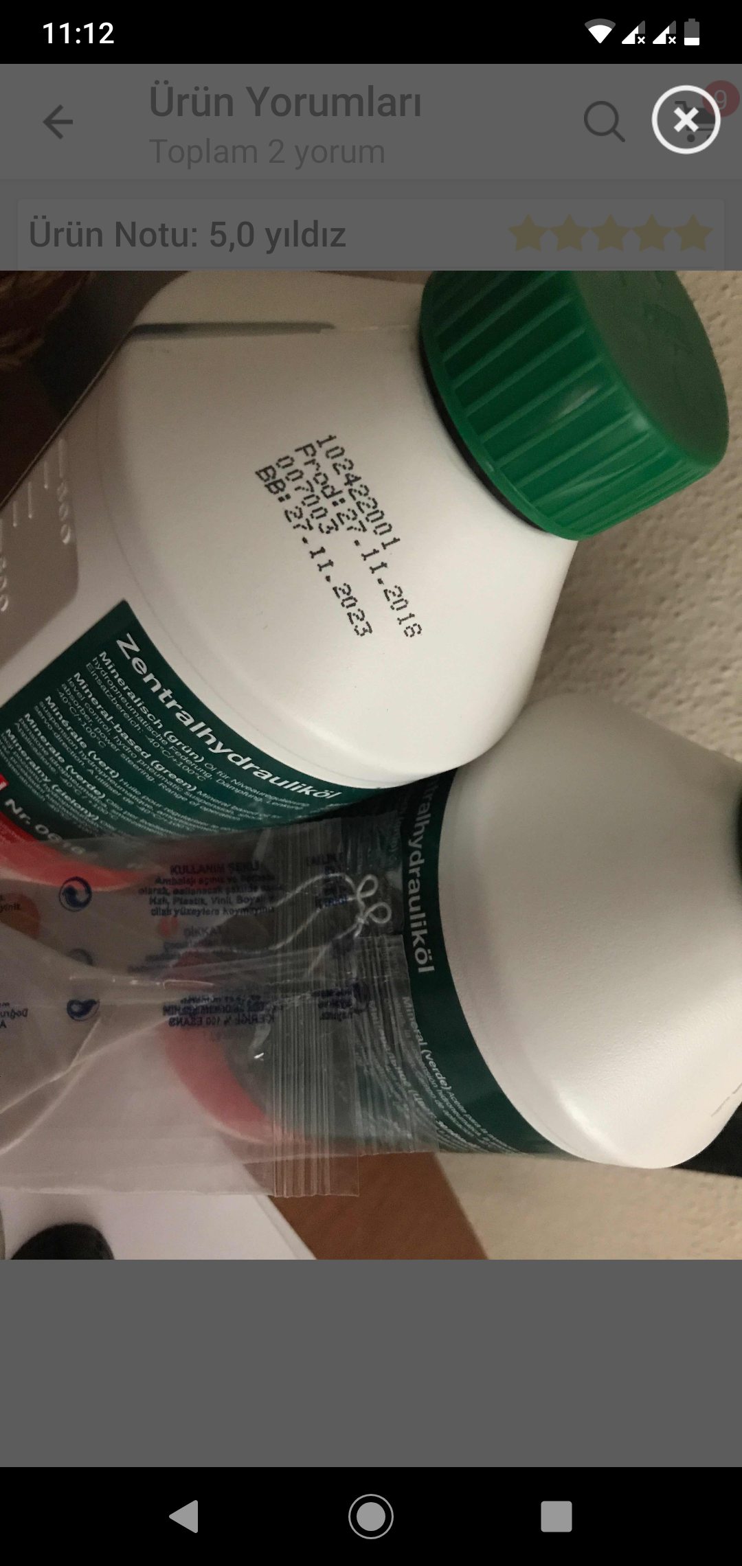

Düşük hızda titreme olayı gaza basınca oluyordu sanki debriyaj kaçırıyormuş gibi. Mekatronik yağı Mineral özellikli olacak aynı kod ile sentetik olanı da var 06162. Şanzıman yağı ben Petronas kullandım ama Motul de var yada servisten de temin edebilirsiniz o sentetik olacak.
