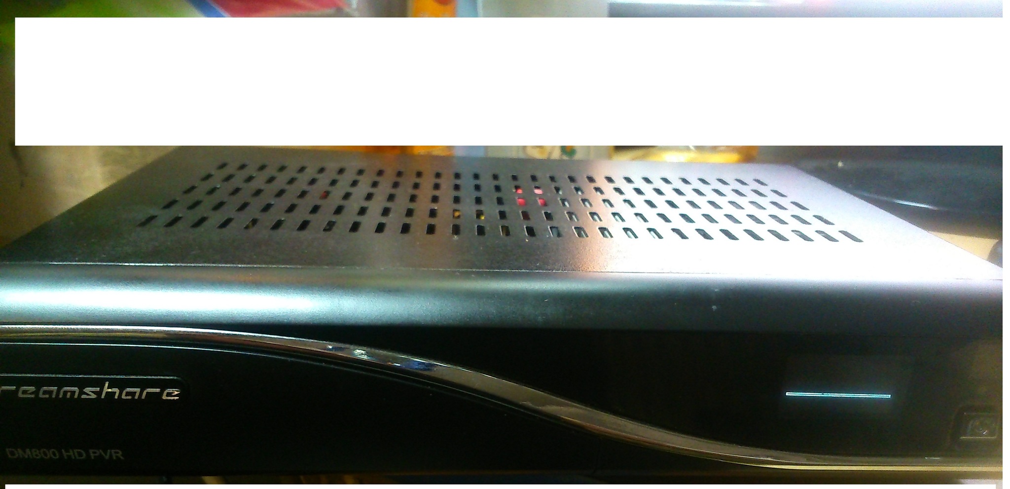

bende dreambox 800hd pvr klon cihaz estar sim 3 var kanal listesi yükledim cihaz açıkken ekranında sadece çizgi var görüntüde sıkıntı yok ama eskiden kanal ismi çıkıyordu şimdi yok
yeni image yüklemeye çalışıyorum flash hiç tepki vermiyor
cihaz ekranın daki çizgi böyle
birde kumanda tuşların fonksiyonları değişti mesela OK basıyorum kanal bilgisi çıkıyor
arkadaşlar eski haline nasıl döndürücez bu cihazı

arkadaşım o resimler ne öyle :)))
cihazı açtın sanırım ki kumanda fonksiyonu sormuşsun...
pauli eklentisi ile kumandayı eski haline çevirebilirsin.
yazılımı ise üstteki arkadaşa söylediğim sitelere bak.

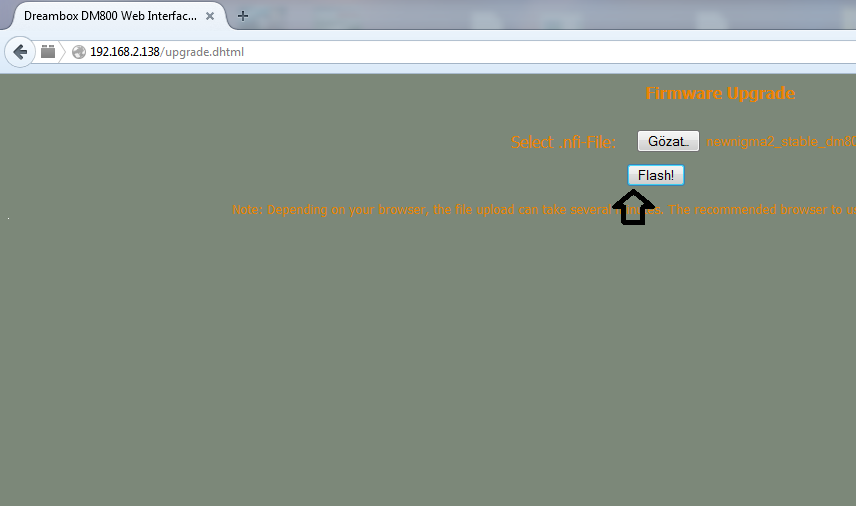

Arkadaşlar 5-6 senedir kullandığım klon dm800hd dün itibarı ile arızalandı.
Arada bir donma yapıyordu .Cihazımın altında sarı bandrolda sim 2.01 yazıyor. Ben daha iyi olur diye sim 3.0 imaj attım
Displayde Dream Multimedia Error no ca found yazıyor. Televizyonda sinyal yok mesajı var. Tekrar sim2.01 yükledim düzelmedi.
Ne yapabilirim. Lütfen yardım edin.?
7 yıl
sim 2.01 li klon cihaza e-star simli klonun imajını atmışsın.Yanlış işlem.
Önce cihazına uygun 2.01 li imaj bul.Sonra cihazı arka butondan kapat.
Tekrar açmadan önce öndeki butona basılı tutup arkadan aç.
5-6 saniye bekle, ön panelde ip no.su göründükten sonra önde basılı tuttuğun butonu bırak.
Gördüğün ip no.yu notebook ya da pc den tarayıcıya gir.Gelen arayüze daha önce indirdiğin 2.01 imajı göster ve yükle tıkla. Birkaç dakika sonra yükleme biter.
Cihazın kullanıma hazır hale gelir.
Devamını kendin yaparsın.

Adamcağız tekrar sim 2.01 imaj attığını yazmış, olmamış.
