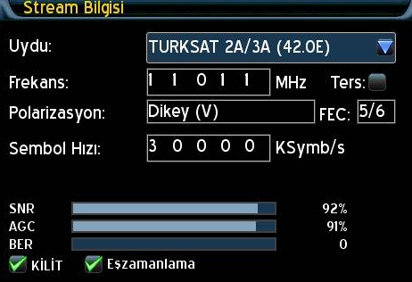

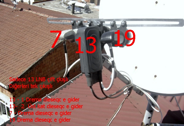

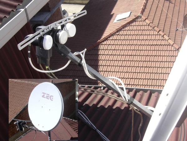

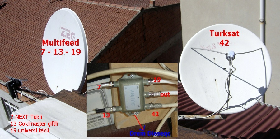

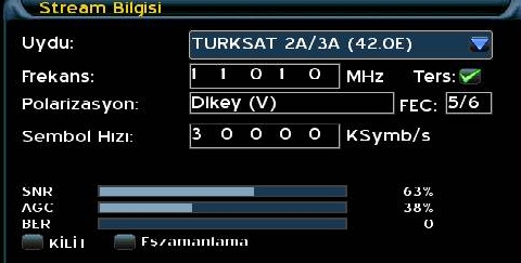

Evet arkadaşlar uydu sisteminin resimleri burada
Yayın olan bir kanaldan sinyal olmayan bir başka uyduya geçiş yapıyom
Bu uyduda hata verdiğinde 3 - 5 sn kalınca normal yayına dönüyom
Bir anda Bütün kanallar aynı hatayı veriyor
İginç şekilde Sadece 42 şifreli kanalları ( az maç yayınlanan şifreli ) kanallar açılıyor
Diğerleri için cihaza kumandada RESTART komutu veriyom
Şimdi bu işi dieseqc mi görür, OMP sivic mi görür?
servis ulaşılamadı hatası verdiğinde sinyal kuvvetlerinde zayıflama var
Sebebi o
RESTART dan sonra ise Aynı kanalın sinyal seviyeleri resimde grdüğünüz gibi.

Orijinalden alıntı: TiSKE
Sebebi o
aynı sıkıntıyı bende yaşadım.çift çıkışlı lnb nin bağlı olduğu recevieri önce aç, daha sonra dboxu aç.bu şekilde diğeri açıkken ve kapalıyken bir test et bence.evin diğer bölümündeki recevieri sürekli açık bırakarak sorunu aştım.

Senin 4 uyduyu sorunsuz seyretmen için diseqc'i golmaster ile değiştirmen gerekiyor. Gerçi bende Next diseqc ile seyrediyorum.
Ayrıca uydu cihazına gelen kablo şayet tek ise direk cihaza gireceksin. Çift kablo geliyorsa ise önerdiğim EMP option switch yada diğer önerim kullanmadım ama kullananlar söylüyorlar. Baff Option switch kullan. Fiyatı 15-20 Tl arasında.
Diseqc'e giren kabloların konnektör bağlantıları sıkı mı? Uçlarını izolebant ile sarsan iyi olur. Canlı uç gevşerse uğraşır durursun.

Resimde zaten yazdım. Eve dieseqc ten gelen tek kablo var
Zaten 2 kablo gelmesine gerek yok
Dieseqcler çatı katında yani dış ortamdan etkilenmiyor kıpırdamıyorlar bile
