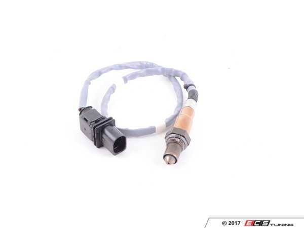

Bende de oksijen sensörü arızası var. Kodu ve açıklaması ney sizin ? Beraber çözüm buluruz ona ayriyetten
P223700 - Sıra 1 Lambda Sondası 1, pompalama akımı, Açık devre
P219500 - Lambda Sondası 1 - Sıra 1, sinyal çok zayıf ve çok fakir karışım
P2237 arattığımda sensörün içi bozulmuştur, kablolarda sıkıntı vardır gibi sıkıntılar çıkıyor. Yani ben direk lambda sondasını değiştiricem. Arızayı siliyoruz 3-4 gün sonra geliyor buda sensörün bozuk olduğunu gösteriyor beni böyle yönlendirdiler
O2 sensörü 600 lira bosch, orjinal 2000 lira
Dpf differential pressure sensor 700 lira
Fark basınç sensörü zaten haşat olmuş. O2 sensörüne bakamadım ama bozuktur %99 ihtimalle
Sensörün yenisini almadan test etmel biraz zahmetli. Özel cihazla bağlanıp gaza basarken ve rölantideykenki değeri ölçülüyor sanırım. Vagcomdanda test yapılıyor mekanik testte yapılıyor. Multimetre ve ısıyla
