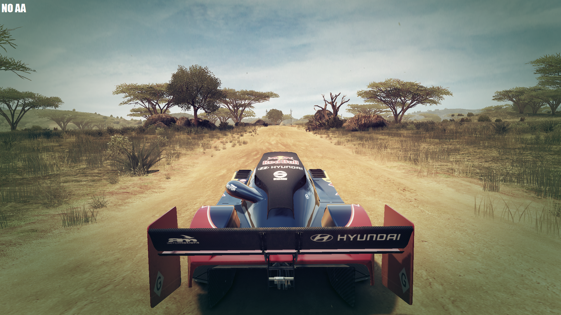

1. Nvidia control panelden "Masa üstü ve konumunu ayarla" bölümünde resimde görüldüğü gibi ayarları yapıyoruz
2. Daha sonra - çöz. değiştirme - özelleştir - özel çöz. oluştur sekmelerini takip edip bu kısma ulaşıyoruz
- Üstteki kısımda yapılması gereken şey istediğiniz çöz. girmektir , bu genelde monitorunuz ratio su oranında olmalı 16:9 - 16:10 veya 4:3 ama öncelikle herhangi bir değer yazmadan alttaki zamanlama kısmından istediğiniz ayarları ( otamatik , gft , dmt ... ) seçin , bu sırada çöz. üst sınırınız da olsun ayarlar oturduktan sonra "elle" seçeneğini seçin artık siz değiştirmeden o ayarlar değişmez
Şimdi dediğim gibi istediğiniz çöz. yukarıdan girebilirsiniz ... bu iş de bitince test e basıyoruz işlem gerçekleşiyor , evet dersek bu çöz. özel çöz. olarak kaydedilmiş olacak ve artık oyunlarda bu çöz. seçebileceksiniz
3. Burada tıkların konulduğundan emin olun , yoksa oyunlarda görülmez
benden bir iki resim 22" 16.10 monitörden alınmıştır
