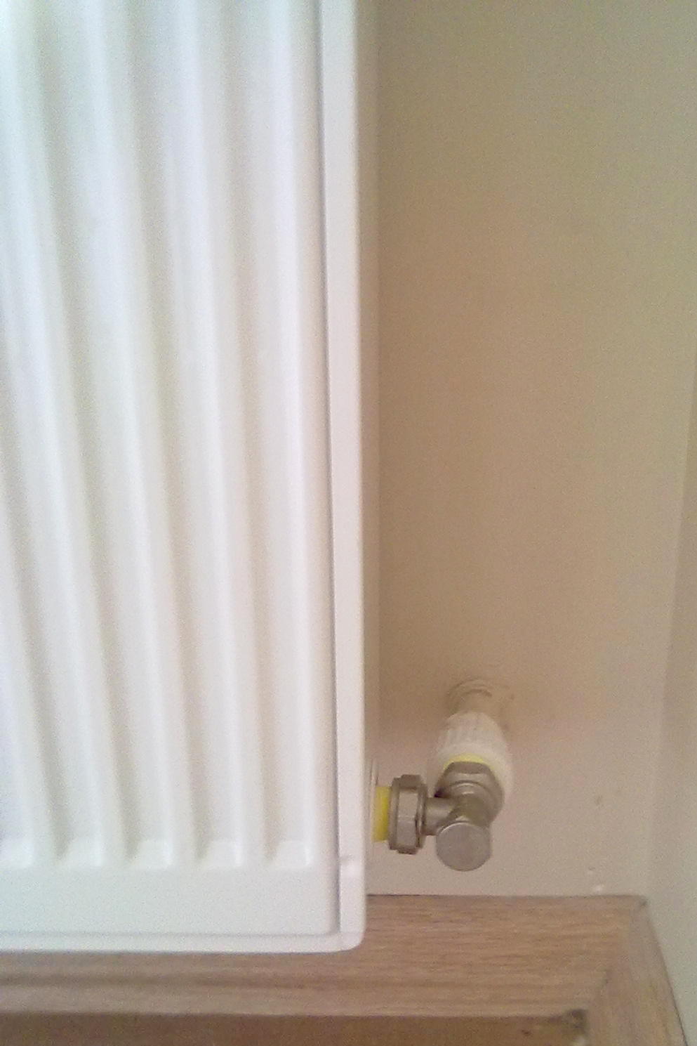

çok teşekkürler. dönüşlere muhakkak dönüş vanaları takın demişsiniz, bu tesisatın kıvrım noktaları mı, yoksa radyatörün çıkış yeri mi?
Z
13 yıl (7303 mesaj)
Orijinalden alıntı: hardcrss
Suyun radyatörden çıkış noktasına.
