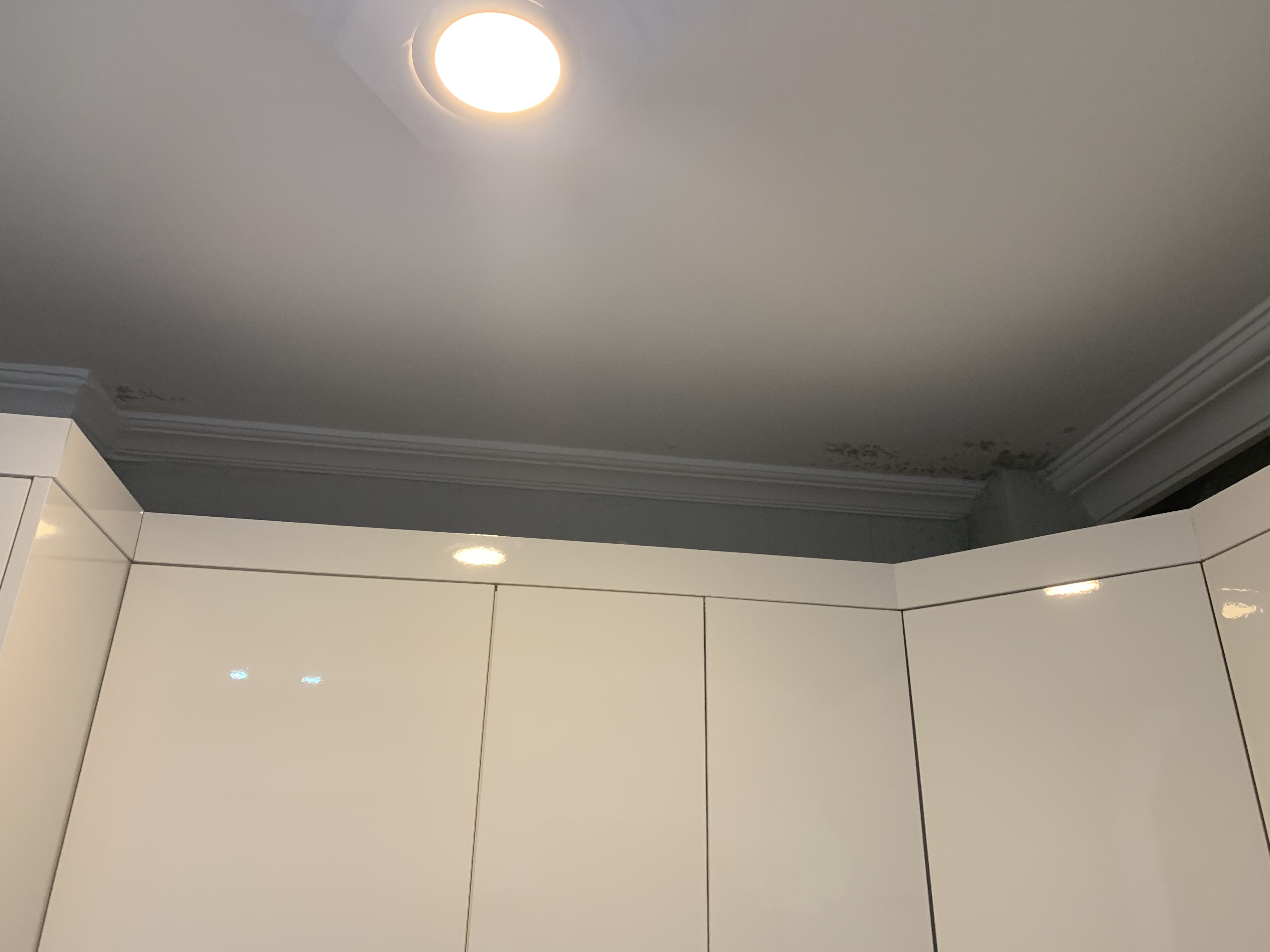

Sizin üs katınızda aynı yerde durum nedir ?sizden üstte kaç kat var? Sanki üst kat ve katlardan geliyor gibi yağmur yağdığında daha fazla oluyordur muhtemelen..
Ordan o kadar su cekmez ,ceksede az bölge ıslanır.muhtemelen üstlerinizden geliyor.diceksinizki üst katla birleşen yerde yok..bazen su o şekil kanal bulup kusma yapıyor..hatta üst katınızdaki balkonun terz aralarında bile bosluk varsa ordan yol bulup geliyordur..

Selamlar, bu ventrawall boya, yağmur yağdığinda su alan bölge için ise yarar mı? Fotoğrafta görüldüğü gibi yağmur yağdığında tavan köşesinden su geliyor, oraya bölgesel bir çare bulmak istiyorum.
Dış cepheden nem geliyor.

3 kat IsoNem beyaz suya dayanıklı boya atarsam iş görür mü ?
Öneriniz nedir ?

< Resime gitmek için tıklayın > cephe köşeden alıyor
Su alabilecek bir su hattı gider veya boru yok.

Nem tavandan başlamıyor.
Duvarın ortasından başlıyor
Üst kat dubleks ve son kat. ben dubleks altındayım.
Yağmur yağdığında artıyor
üst katta da aynı sorun var.
duvarımın ortasında başlayıp alta doğru yoğunlaşıyor. safha safha aşama aşama fotoğrafladım
