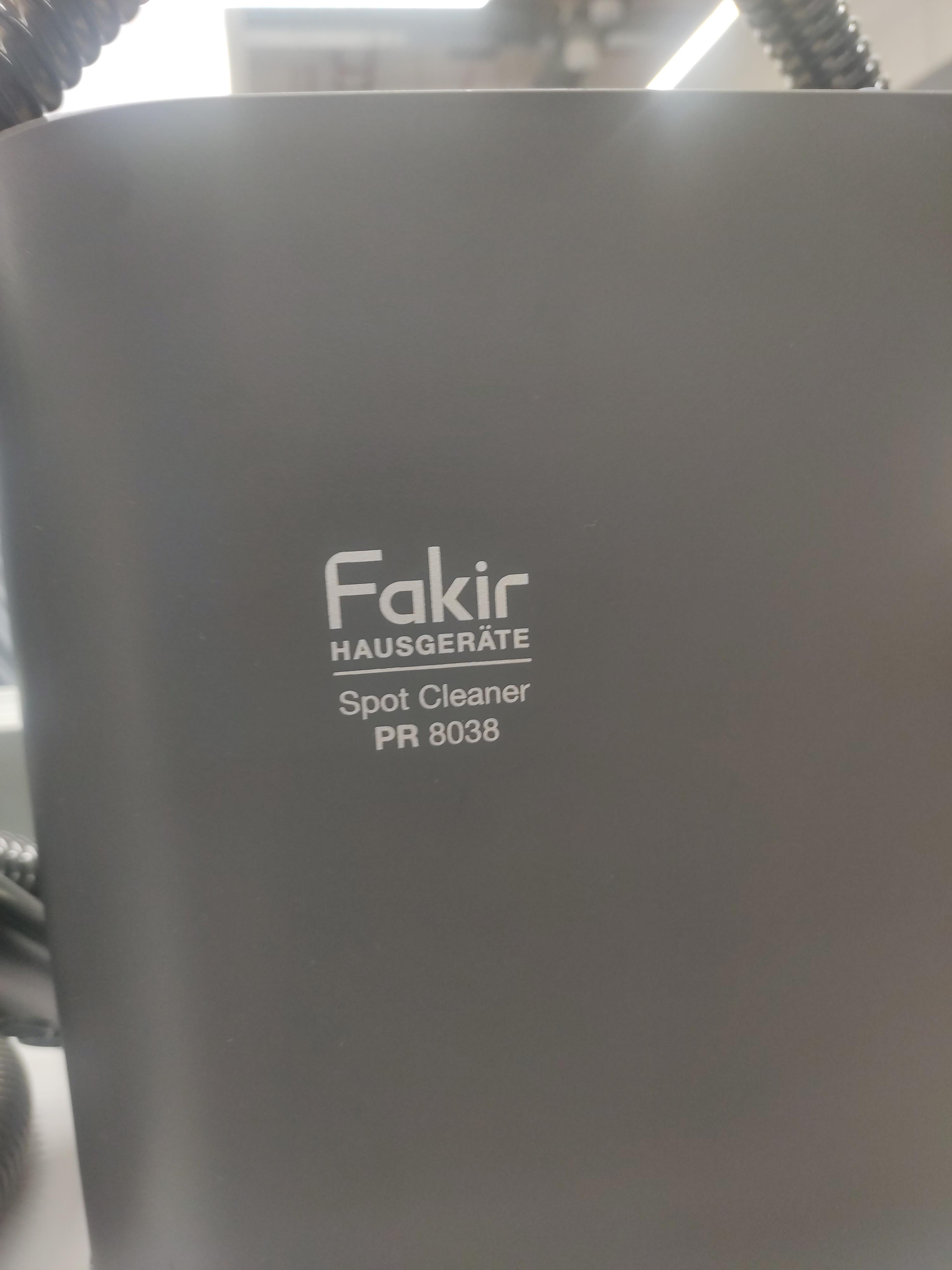

Mrb bugun medımark genel bilgi almaya gittin kimse bısey bılmıyor ellerinde urun de yok sorum su kıvı 4325 6 bın almak mı yoksa bana fakır onerdı bunu almak mı bırsuru marka var genel olarak herkez yorumu var ııy yonde sız forumdasların fikrini merak ediyorum sizce ne almalıyım ucuz olsun ııy olsun onerınız nedir bu kardesınıze
