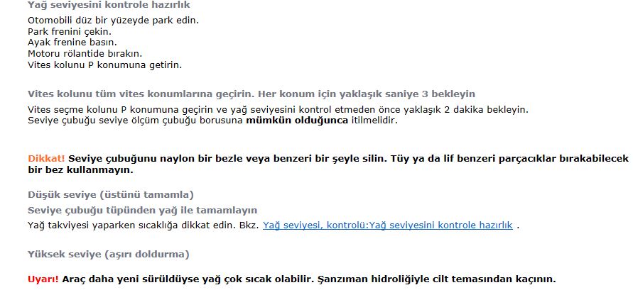

hangi şanzıman var bulamadım malesef hocam:( ve şuan kendimi kötü hissettim valla... Hangi şanzıman olduğunu bulabileceğim bilgilendirici bir site tavsiye ederseniz sevinirim.Sormak istediğim bu şanzıman yağı değişimini ford ustasında yaptırsam ama Volvo dice cihazı ile araca bağlanılıp, şanzıman yağ sıfırlaması yapmasam bişeyler olur mu ?yoksa şanzıman adatasyonu elzem mi? bana elzem gibi geliyor ama :)
Şasi numaranızı özelden yazın, detayları buradan aktarırım size.
şöyle bişey buldum hocam.
AW55-50SN diye bi kod çıktı.size bişey ifade etti mi ?

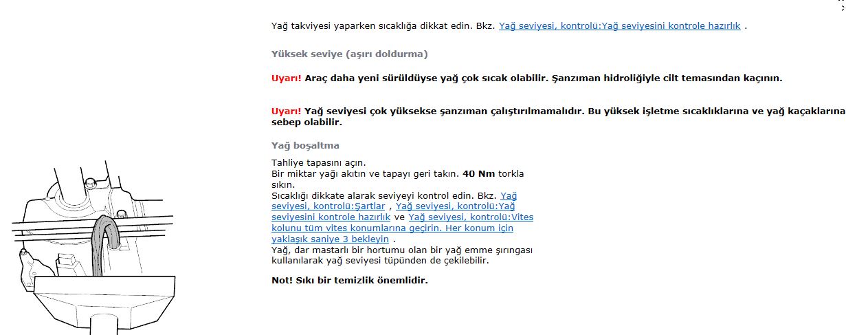

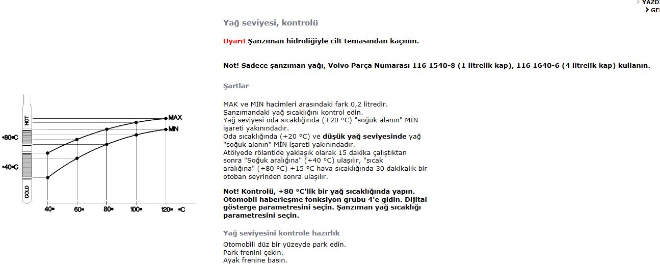

Şanzıman yağ seviyesi kontrolünün aşamaları resimde yer almaktadır.

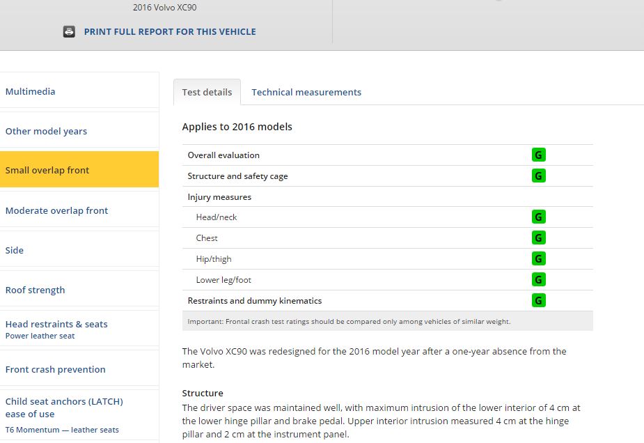

Orijinalden alıntı: erdal93
2017 testlerine bakacaksın Einstein
Sana çin malı arabanla mutluluklar.
Volvo'nun Peugeot motorlu dandik çöp arabaları Audi'nin yanına yanaşamaz bunu unutma.
2017 IIHS testlerini de aynı şekilde Screenshot yap buraya koy o Zaman yüzünün rengini görelim.
Çin malı Volvo'nun avukatı mısın anlamadım ki
Ne fark eder ? 2017-2016-2015 q7 de aynı kasa XC90'da.
Sen çin malı Volvo'lara takas teklifi etmeye devam et,hayranlığını bitirme
Burası ayrı, gerçek hayat ayrı mâlum.
euroNcap testi iki modelde de 2015 için var. her sene aynı arabayı çarpıştıracak değiller.
Ama illaki istiyorsan al buyur iihs small overlap :)

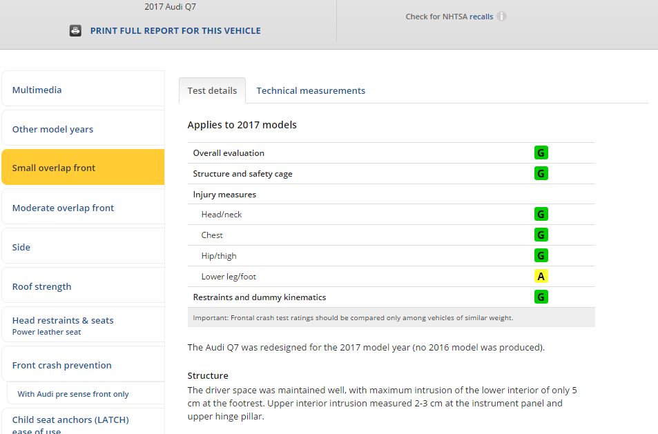

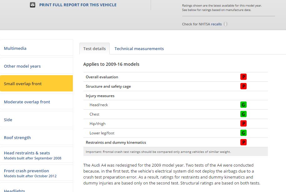

Yıl olmuş 2016 hala 2011 testinden bahsediyorsun.
2017 testlerine bak Q7 ise XC90 dan çok daha güvenli.
Çinliler alır almaz XC90'ı bile çöpe çevirdi

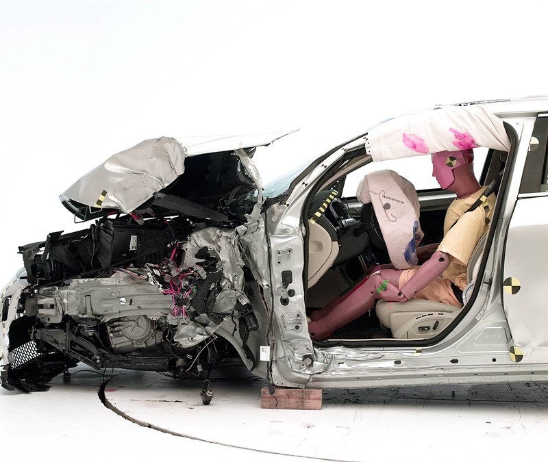

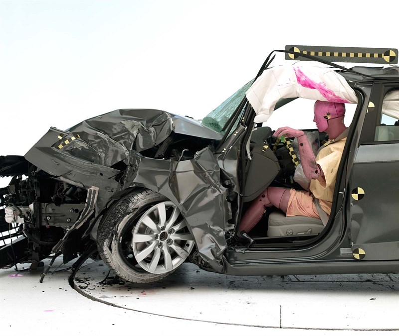

2011 yılında iihs small overlap testini aniden yaptı. Hiçbir marka small overlap testi üstünde tasarım yapmamıştı. Hatta mercedes iihs small overlap testinin çok az yaşanabileceğini ve bu yüzden bu testi geçersiz saydığını belirtti :)
Aniden yapılan smalloverlap testi sonucu A4'ün hali ve yine S60'ın hali. Bu arada Audi bu kazadan hiç ders almadı ve 2016 yılına kadar alüminyum teneke A4 leri sattı :D
B< Resime gitmek için tıklayın >
