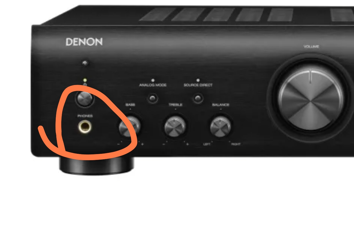

Merhaba,

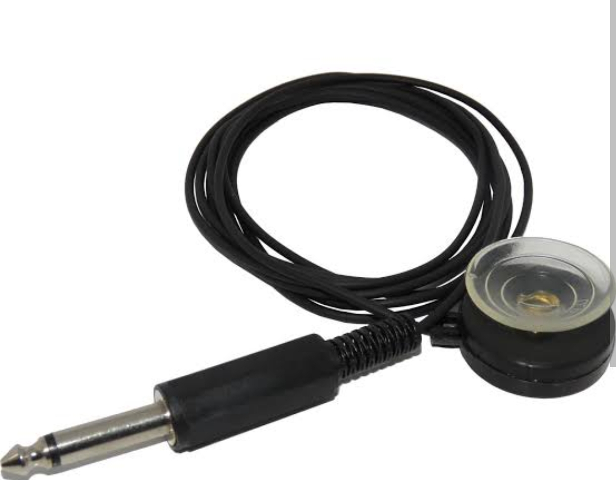

Denon pm 600 avr ve buna bağlı dalı oberon 5 sistemim optik kablo ile TV ye bağlı. Öpücük denilen su küçük mikrofonlardan alıp, avr min önündeki phone yazan yere bağlasam,gitar ya da bağlamanin sesini hoparlörlere verebilir miyim?

Denon pma 600 modeli bir avr değil. Bir stereo amfi.
Öndeki phones yazan yuva ise kulaklık çıkışı. Phones kulaklık demektir.
Eğer Denon’a herhangi bir cihaz bağlayacaksanız arka taraftaki inputs yani giriş yuvalarını kullanmalısınız.
Bildiğim kadarıyla o öpücük mikrofonlar düşük seviyede bir sinyal iletebiliyor. Aynı pikaplar gibi. O yüzden o sinyali normal (line level) seviyesine yükseltmeniz gerekiyor. Amfilerdeki phono girişinde bu ön yükseltmeyi yapan bir ek devre olur.
Bu sebeple arka tarafta en soldaki phono girişine bağlamanız gerekebilir. Ama önce diğer cd, tuner vs gibi girişleri deneyin. Ses çok düşük geliyorsa phono girişine bağlarsınız.
Bunun yanı sıra genel olarak enstrümanları bu tarz müzik dinleme cihazlarına bağlamayın derler. Teknik mantığını tam olarak bilmiyorum. Ama yine de bağlarsanız da sesi çok açıp hoparlörleri ve amfiyi çok zorlamadan çalın derim.

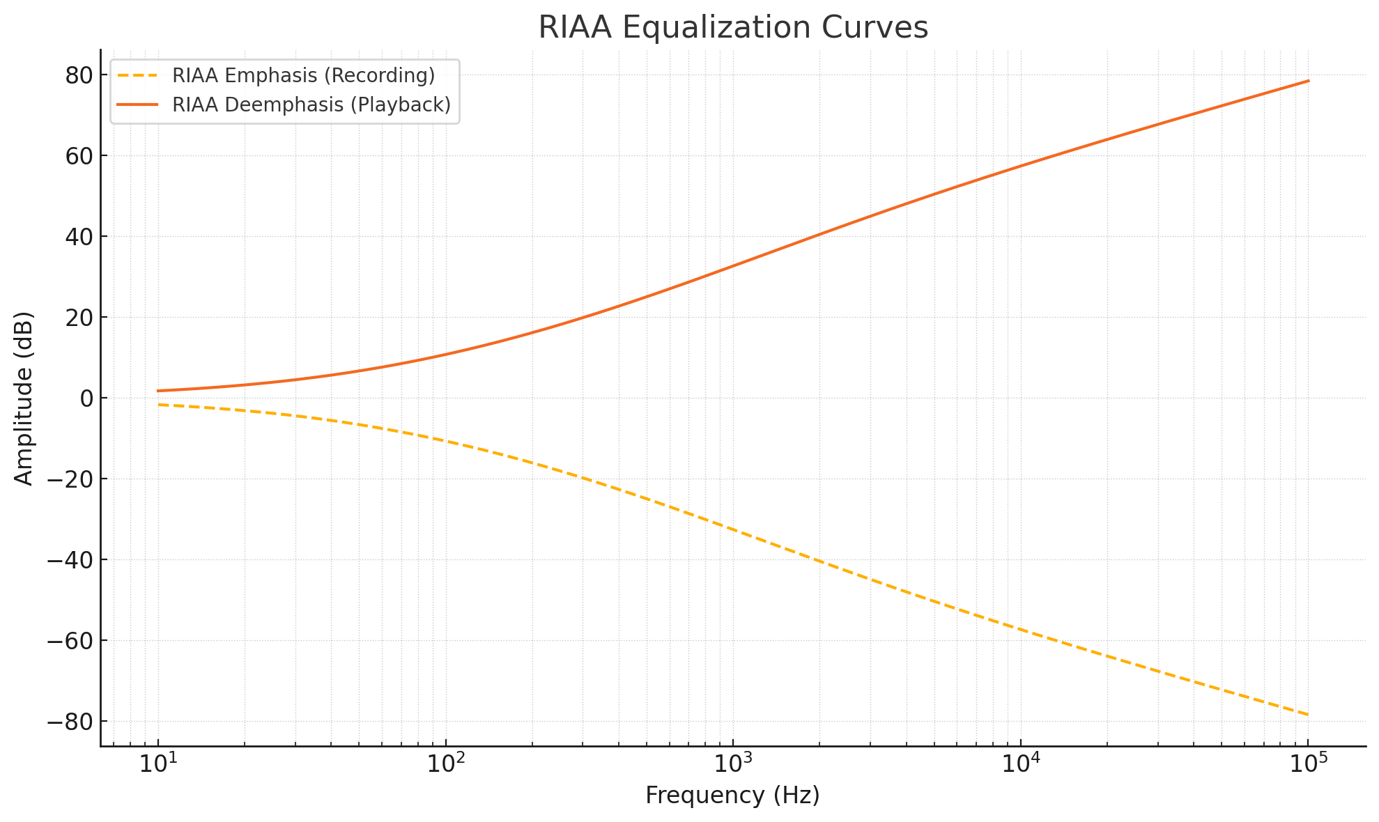

Stereo amfiniz üzerinde eğer adanmış mikrofon girişi yoksa bu türden mikrofonları "line" ya da "phono" girişlerine bağlamanızı pek önermem. Bu tür mikrofonlar pasif dinamik mikrofonlar olarak adlandırılırlar ve 1-10 mv arasında sinyal üretirler. Bu sinyal seviyesi line girişleri için aşırı düşüktür. Bir tek "Phono" girişi MM modunda 2-5 mv seviyesinde sinyal kabul eder ama "Phono" girişinin hemen arkasındaki MM/MC amfisi RIAA equalizasyonu uygulayarak de-emphasis denilen basları azaltıp, tizleri yükseltme işlemi yapar çünkü plaklar kaydedilirken bazı teknik sebeplerle tizler azaltılıp baslar yükseltilir. Bunu kompanse etmek için playback/çalma esnasında tersi bir işlem uygulanır. İşlem teknik jargonda emphasis/de-emphasis olarak bilinir ve RIAA ekolizasyonu denilen şöyle bir grafikle gösterilir:
Bu nedenle "Phono" girişini pikap harici bir cihaz için kullanmak doğru değildir. Ayrıca empedanslar da birbirini tutmaz. Tavsiyem böyle bir mikrofon almak yerine basit bir mikrofon ve mikrofon amfisi alın.
Not: Almayı düşündüğünüz mikrofon, amfinizin phono girişinde çalışır ama sonuç sizi tatmin eder mi bilemem. Deneyip görmeniz daha doğru olur.
