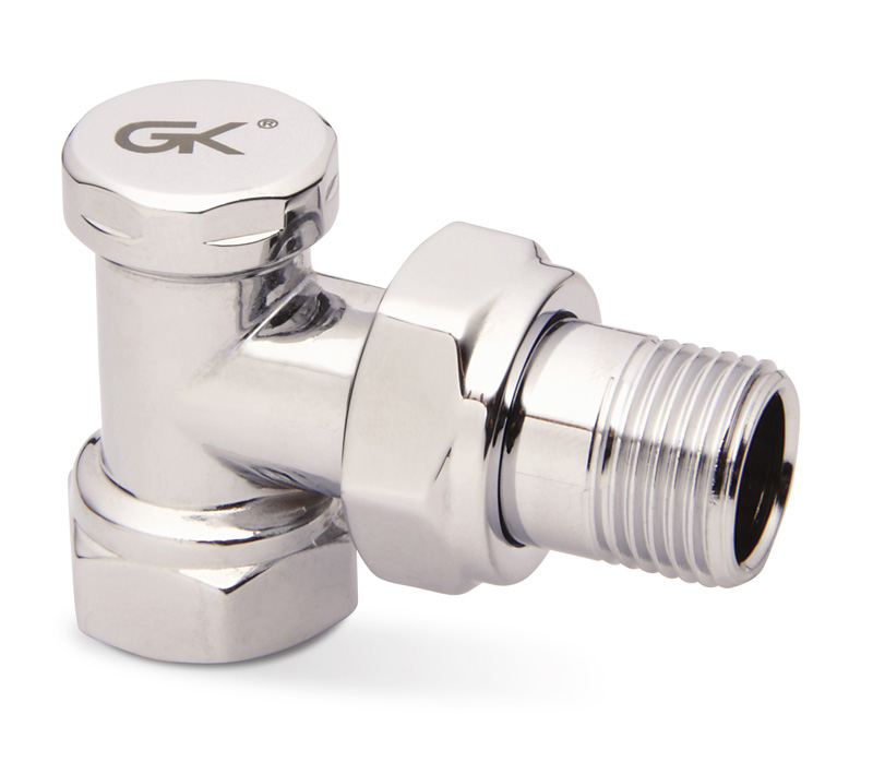

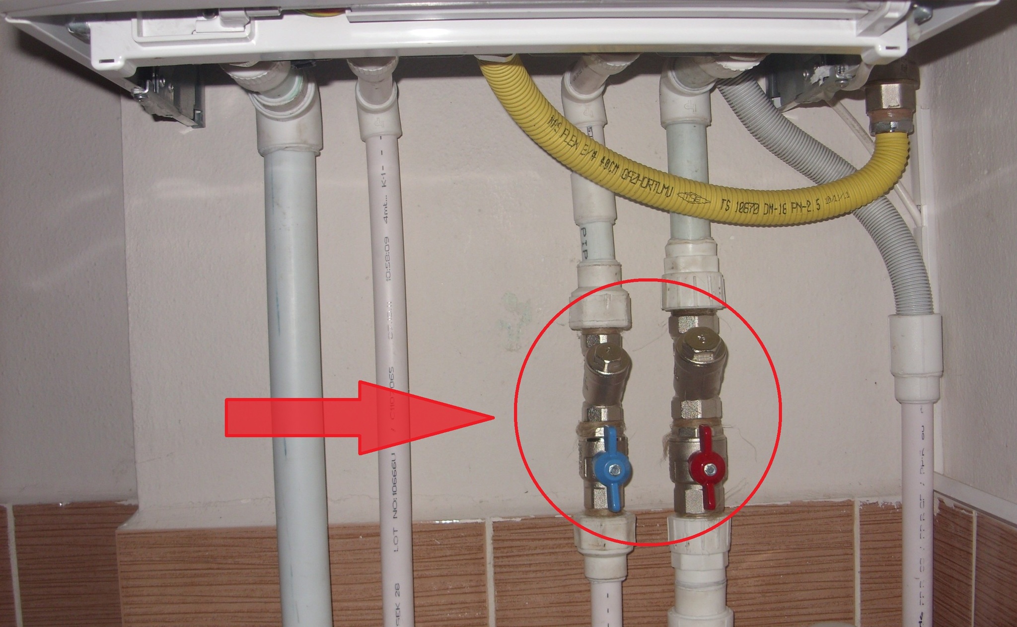

tesisat yönünden radyatör gidiş vanalarını dönüşe takmışlar bir ara değiştirirseniz, %1-2 tasarruf yapma olasılığını var, tabi GK markada.
ayrıca kombi altı plastik vana ve filitre icat olduğu günden beri kombileri bozuyor ve suya direnç vererek yakıtı arttırıyor, onları da GK marka prinç olana çevirmelisiniz. GK (günay kalıp) Türkiye'deki dövme presle yapılan EN İYİ vana markasıdır.

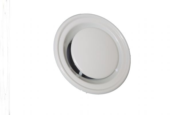

havalandirmayı 70 lik bir pimaş deliğini dış cepheye açarak da sağlayabilirsiniz, ahşap dolabı bozmanıza gerek yok...

Kombiniz hayırlı olsun bakır bağlantı borularını bulmak imkansız gibi bir şey en azından vana ve filtreleri tam geçişli metal yaptırın.

Plastik vanaların iç çapı dar olduğundan tesisattaki su akışını zorlaştırıyor bu da doğal olarak ısınma problemlerine yol açıyor. Örnek vermek gerekiyorsa 3 şeritli yolda ilerlerken birden bire tek şeride düşmesi gibi.
