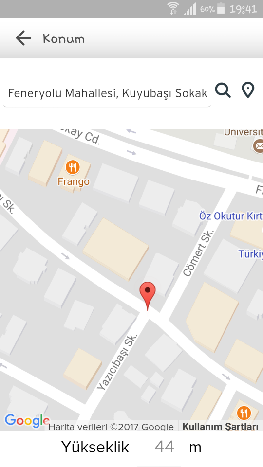

Lokasyonu inanılmaz nokta hedef ile buluyor.
Buradaki amaç lokasyonunuzu bulup, internet üzerinden o lokasyondaki hava sıcaklık bilgisini almak.
Burada benim endişem, tamam bulunduğum lokasyonu nokta hedef ile buldu ama internet üzerinden hangi server'dan bilgi alıyor bilemiyorum ama dış hava sıcalklığını normalden daha yüksek gösteriyor. Bu da kombi radyatör gidiş su sıcaklığını daha az olmasına neden olacak gibi...

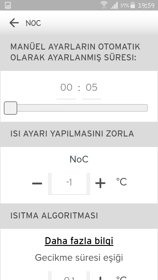

Bu menüde,daha önce programladığınız zaman ve ısı ayarlarında gün içerisinde değişiklik yaptığınızda ne kadar süre sonra tekrar programa sadık kalarak çalışması gerektiğini ayarlıyorsunuz. Bu süre en az 5dk. en fazla 12 saat olarak değiştirebiliyorsunuz.
Örneğin gün içerisinde 22C ayarladınız ama o sıra dereceyi 23C çıkarttınız.
İşte bu değişikliği yaptıktan ne kadar süre sonra tekrar daha önce programlanan ısya 22C geri dönmesi gerektiğini ayarlayabiliyorsunuz.
Isı Ayarlamasında ise oda sıcaklığını olduğundan farklı gösteriyor ise bu menü ile kalibrasyon yapabiliyorsunuz.

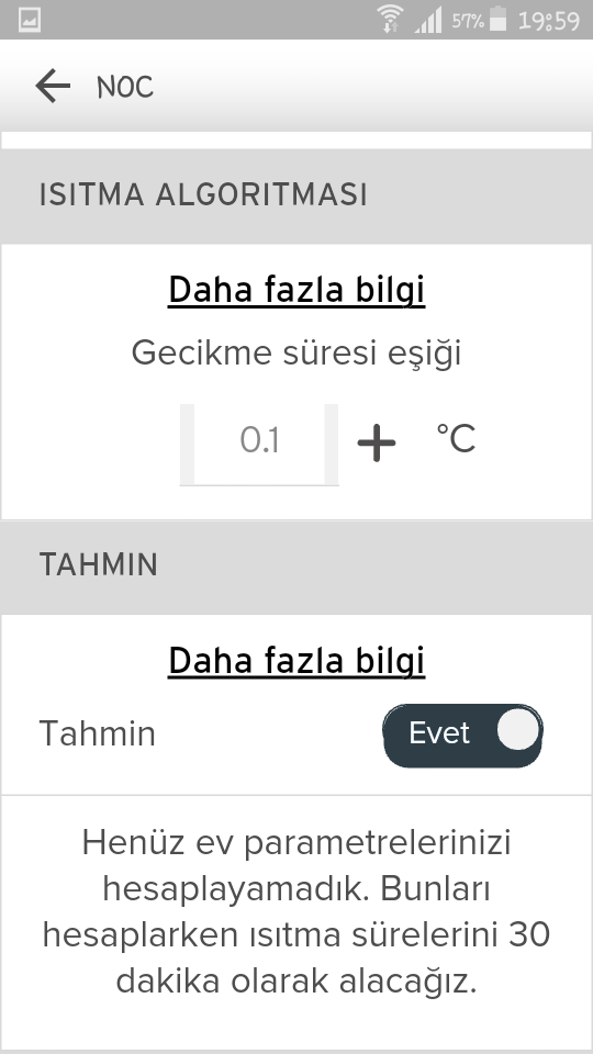

Isıtma algoritması ile kaç derece hassasiyet ile çalışması gerektiğini ayarlayabiliyorsunuz ki MiGo en az 0,1C hassasiyet ile çalışabiliyor.
Ancak gösterge 0,5C ve katları olarak gösteriyor ama hassayiyet 0,1C olduğundan çok daha kısa sürede oda sıcaklığındaki değişimi algılayabiliyor.

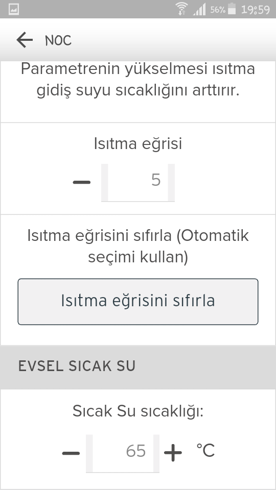

Isıtma Eğrisinde ise, MiGo dış hava sıcaklık bilgisini internet üzerinden aldığından, radyatör gidiş su sıcaklığını kendi algoritmasındaki eğriyi kullanarak hesap edip ayarlamaktadır. Bu değer ne kadar düşük olursa dış hava sıcaklığına göre radyatör gidiş su sıcaklığını o kadar yavaş arttırır, ne kadar yüksek olursa ki en fazla 5 seçebilirsiniz, dış hava sıcaklığına göre radyatör gidiş su sıcaklığını o kadar hızlı ve kısa zamanda arttırır.
Evsel Sıcak su ayarı ile kullanım su sıcaklığını ayarlayabiliyorsunuz.

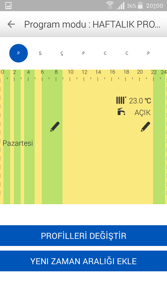

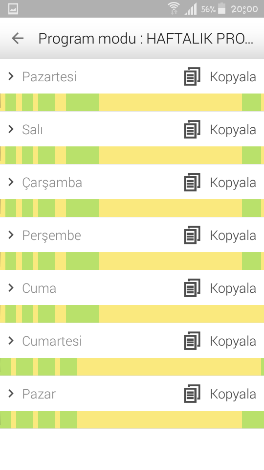

Haftalık olarak bir günü pek çok zaman aralığına bölerek istediğiniz şekilde radyatör ve sıcak su kullanım ayarlarını yapıp programlayabilirsiniz.
En son telefon ve tablet üzerinde uygulama görünümü bu şekilde. İnternet üzerinden kombinize erişim sağlayabilir ve her türlü değişikliği yapabilirsiniz.
MiGo oda termostatları öğrenebilen bir cihaz olduğundan;
Belli bir süre evinizin hangi dış sıcaklıkta talep edilen ısıya ne kadar sürede eriştiğini kendi hafızasına alıyor.
Siz evden çıkarken size saat kaçta eve tahmini olarak döneceğinizi soruyor.
Siz eve gelmeden, sizin evin ısınma özelliğini bildiğinden o saate kadar kapalı kalıyor ve kendi hesap algoritmasına göre siz eve geldiğinizde evin istenen sıcaklığa ulaşması için ne kadar önceden çalışması gerektiğini biliyor ve o saatte çalışmaya başlıyor. (Bu Öğrenme özelliğini isterseniz uygulama üzerinden İPTAL edebiliyorsunuz)
