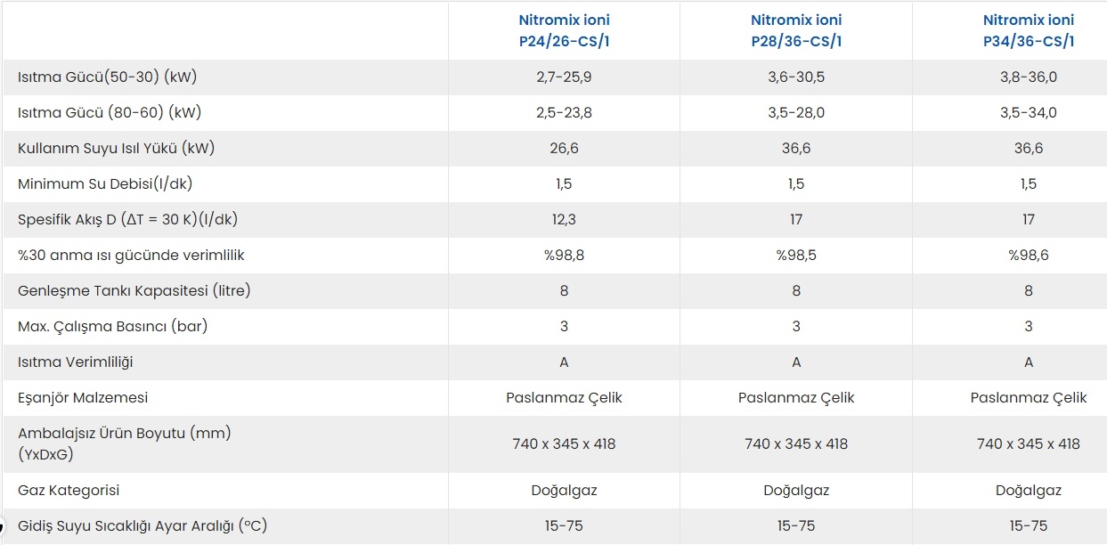

Demirdöküm Nitromix ioni premix yoğ kombi

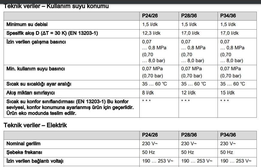

3 farklı kapasite : 24/26 , 28/36 , 34/36
paslanmaz çelik premix eşanjör

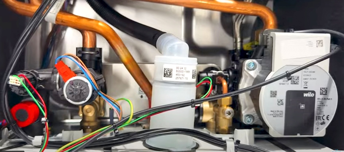

hidroblok grubu %50 pirinç %50 kompozit

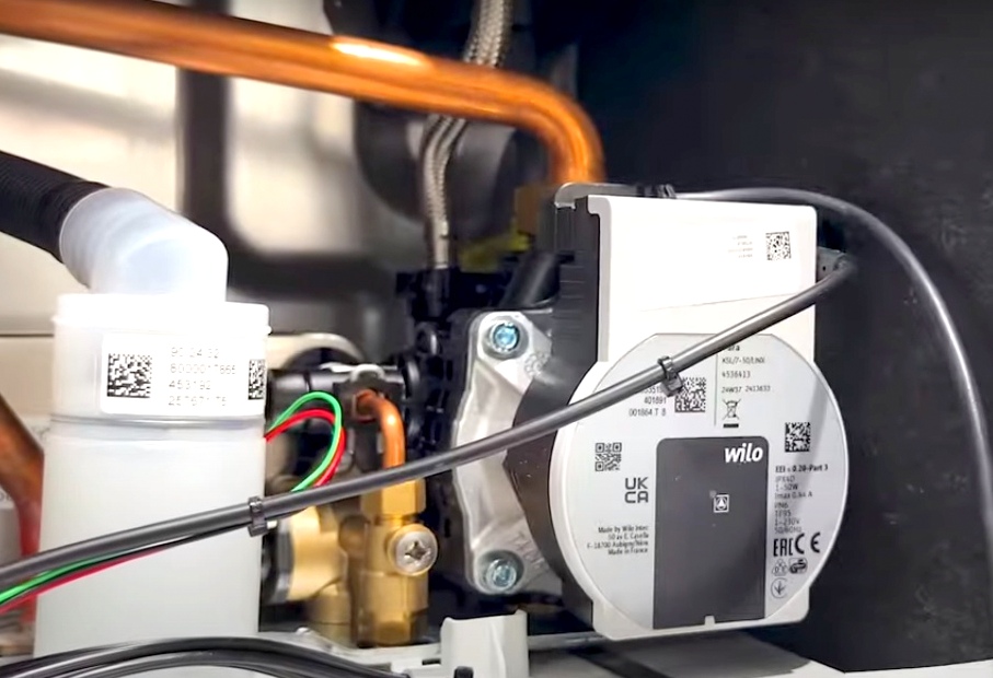

Wilo para pompa (değişken devirli)
8 litre genleşme tankı

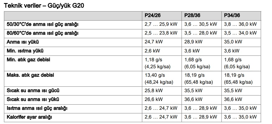

1/10 modülasyon
50c - 30c işletmede minimum ısıl güç 2.7kW.....> modülasyon aralığı %10.4 - %100
https://www.demirdokum.com.tr/downloads/montaj-ve-bakm-klavuzu-2951232.pdf
3 farklı kapasite 24kW,28kW,34kW
Paslanmaz çelik premix eşanjör
XL sıcak su kapasitesi
geniş modülasyon aralığı 1/10
https://www.demirdokum.com.tr/downloads/dd-nitromix-ioni-brosuer-2962165.pdf

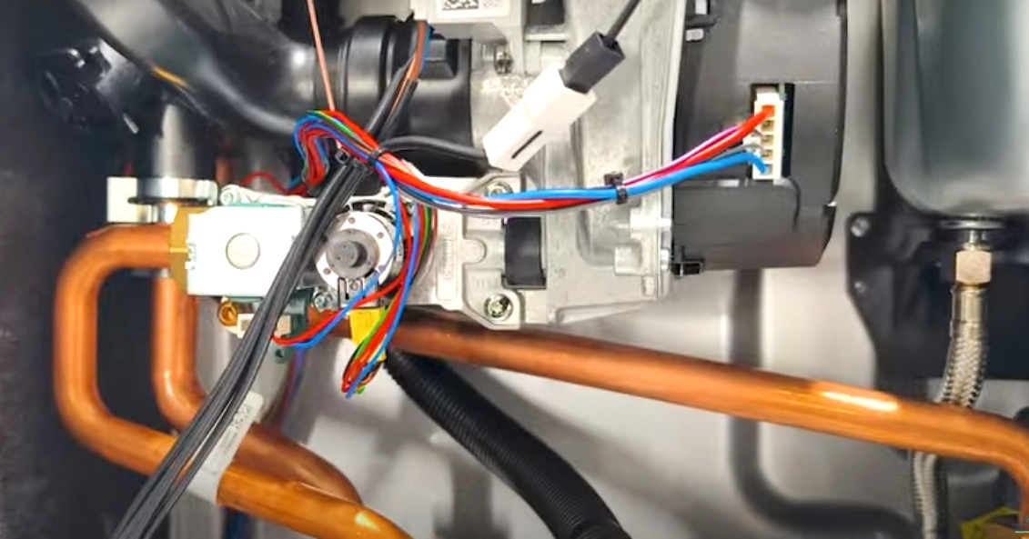

Pirinç hidroblok mu? Paslanmaz çelik premix eşanjör var açıklamalarda.
7 ay

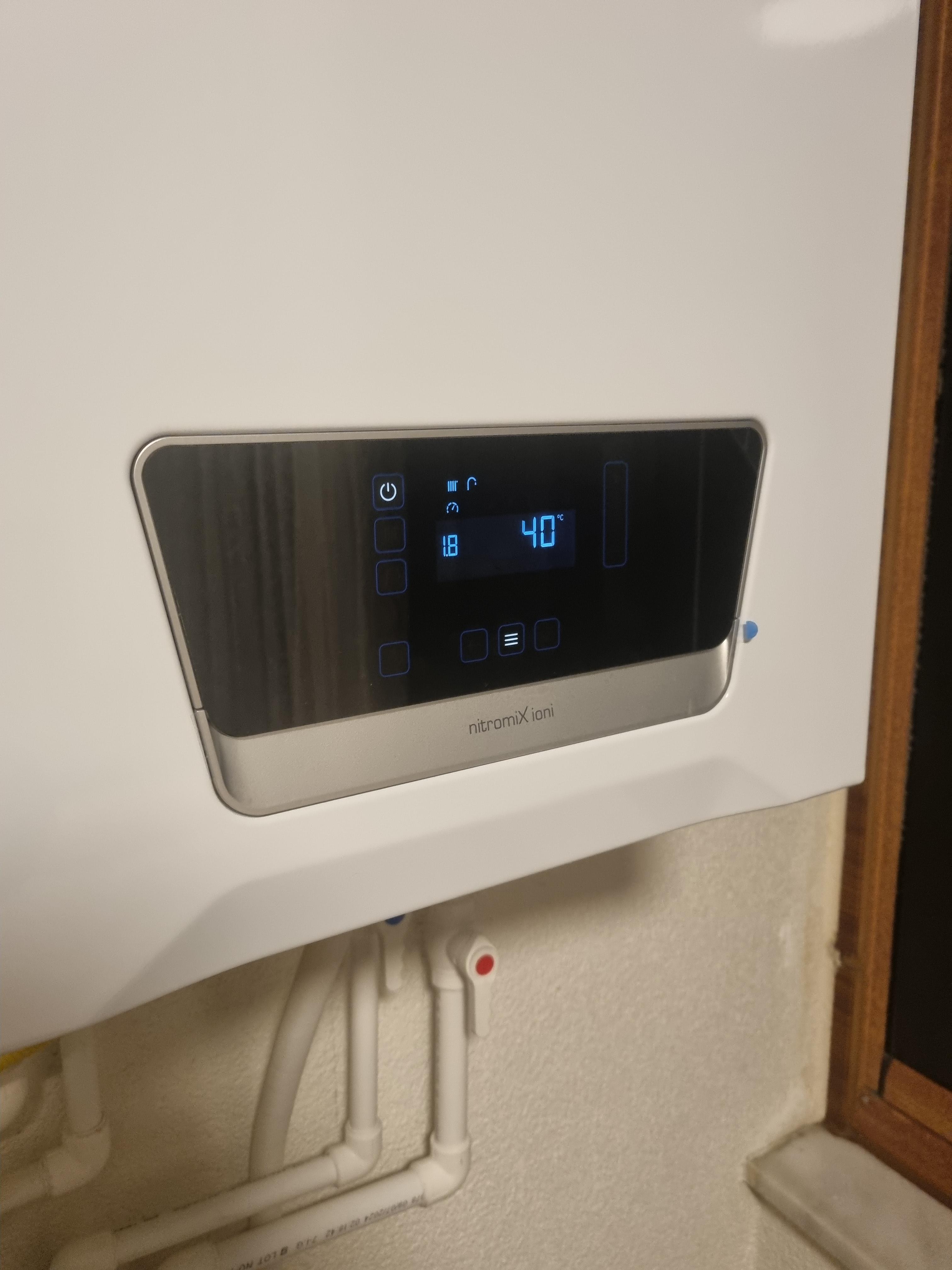

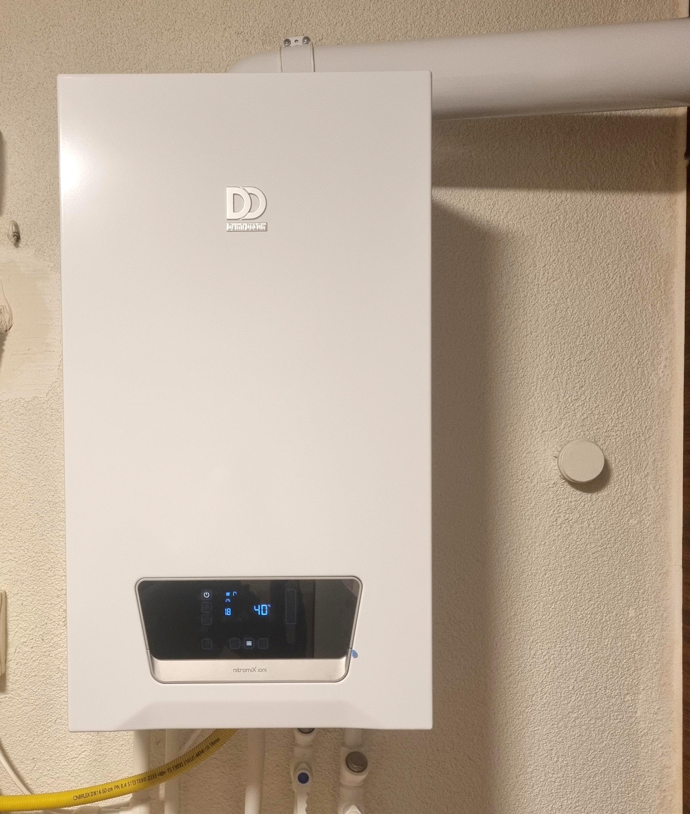

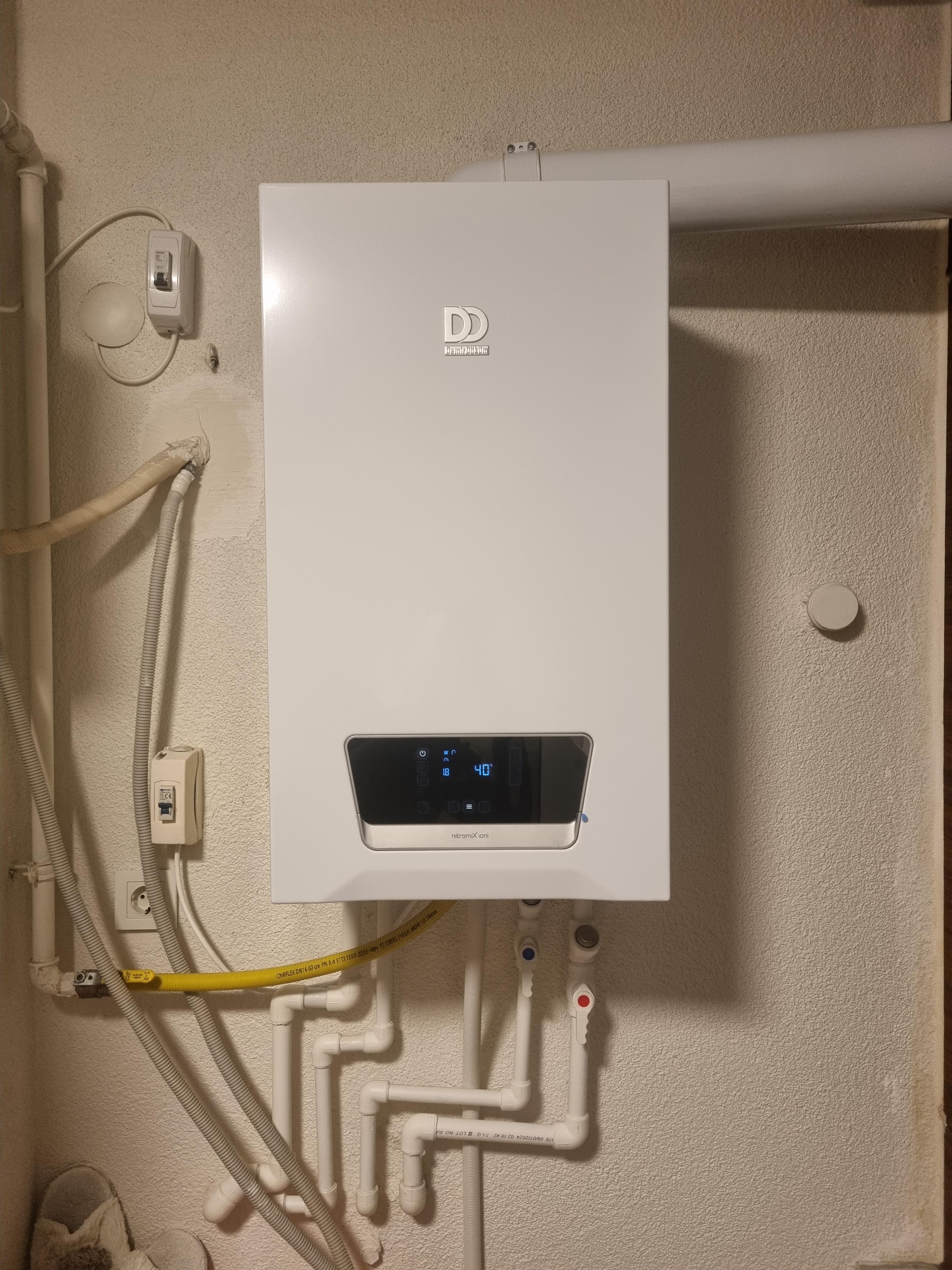

Bugün eski kombimin (Demirdöküm Nepto) sürekli arızaya geçmesi nedeni ile Nitromix Ioni 24/26 kw modelinin kurulumu yapıldı. 35.000 tl'ye (Kurulum dahil) nakit olarak aldım. Emin olmamak ile beraber hidroblok plastik gözüküyor. Umarım bize veya kimseye sorun çıkarmaz. Kombiyi takan Demirdöküm servisi içinde ilk deneyimleri oldu.

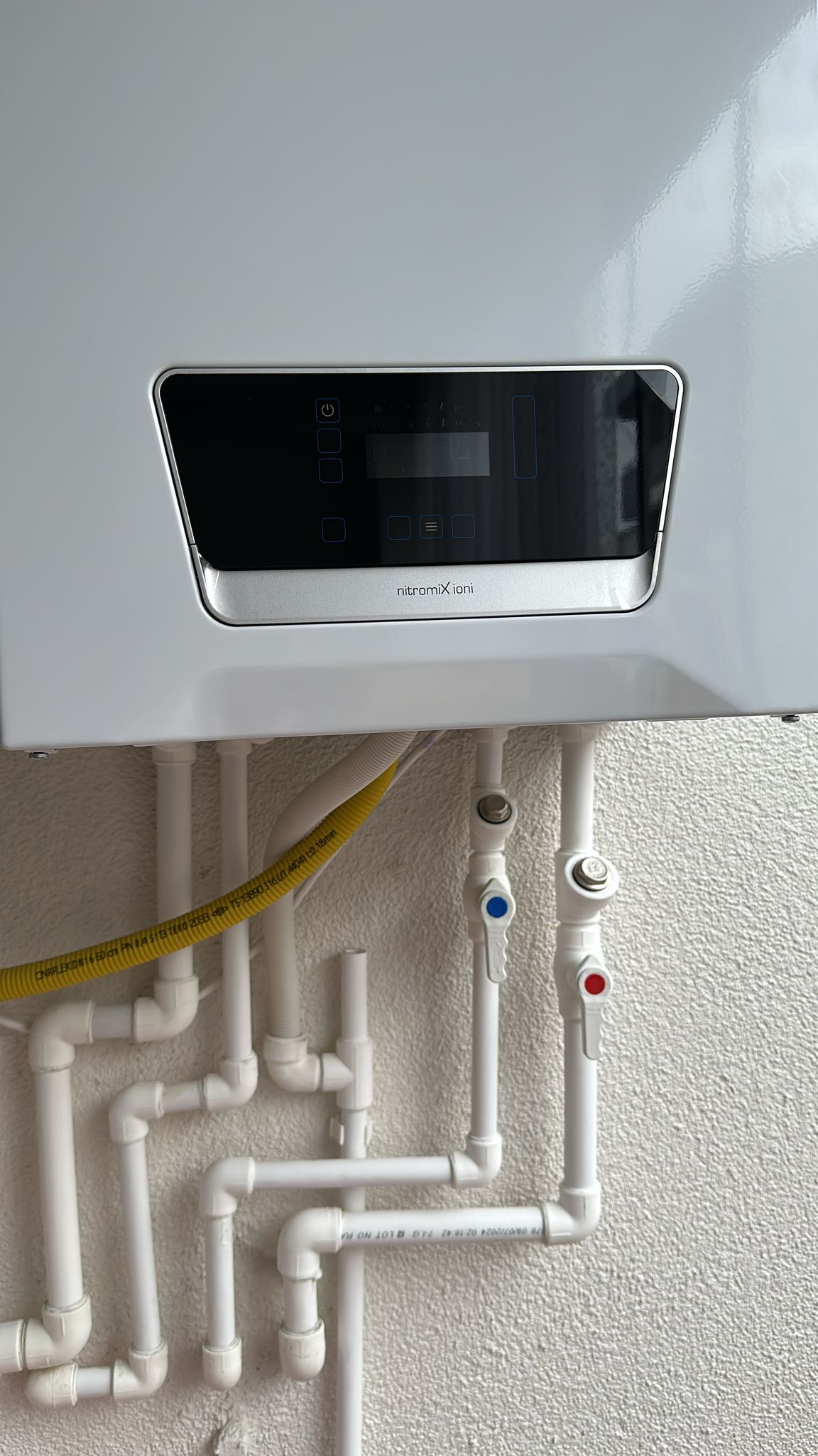

Kombim 13. günde F.347 (Yoğuşma giderinde tıkanıklık) hatası verdi. Servis geldiğinde "Havadan" yapılmadığı için yaptığını söyledi akabinde satın aldığımız servis gelip "Havadan" tesisatı yapıldı. Sorun çözüldü.
Yoğuşmalı kombide "Havadan" yapılması önemliymiş. Bilgilerinize.
6 ay
Konudan bağımsız o tesisatta ne kadar çok dirsek var. Özellikle kombi altında dirsek kullanımı minumum olmalıdır. Su ne kadar dolanırsa hem yakıt tüketimi artar ısınma perofmansı azalır hem de elektrik tüketimi. Yapanın ustlalık performansı vasat.
Bu mesajda bahsedilenler: @Harry Kewell
6 ay
Maalesef öyle, eski kombide de bu şekildeydi, kombi hatlarını kolona yakın bırakmışlar. Kombiyi biraz daha sağa takmışlar, evi aldığımda bu şekildeydi.
Bu mesajda bahsedilenler: @acr
