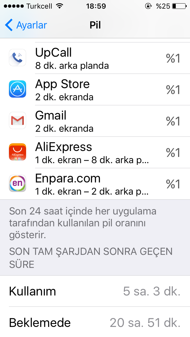

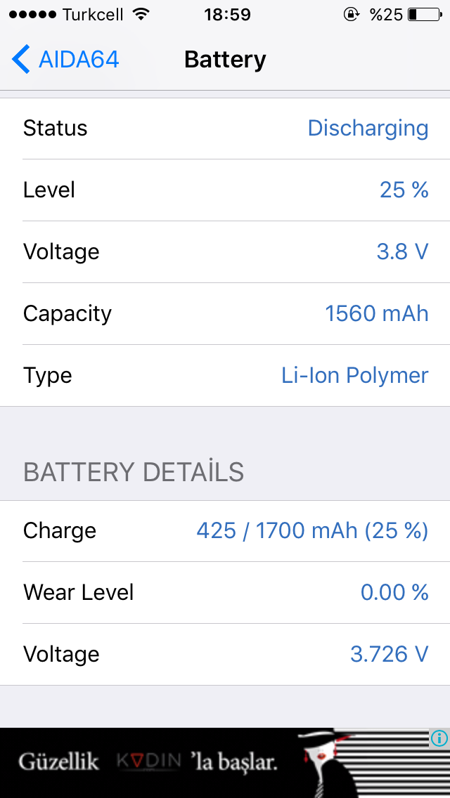

Bende 5s için deji pil aldım. Dün akşam montajını yaptım. Pil %13 enerji vardı anker 24watt'lık şarj cihazı ile şarj ettim. Açık bir şekilde 23:00 gibi şarjı tamamlayıp masaya bıraktım. Sabah 07:30 gibi kalktığımda halen %100 dolu gösteriyordu. Evden çıkarken 4,5g ye alıp kullanmaya başladım. %25 seviyesine kadar lte,3g karışık kullandım. Şuan evde wifiye bağlı. Gayet güzel performans gösterdi.
