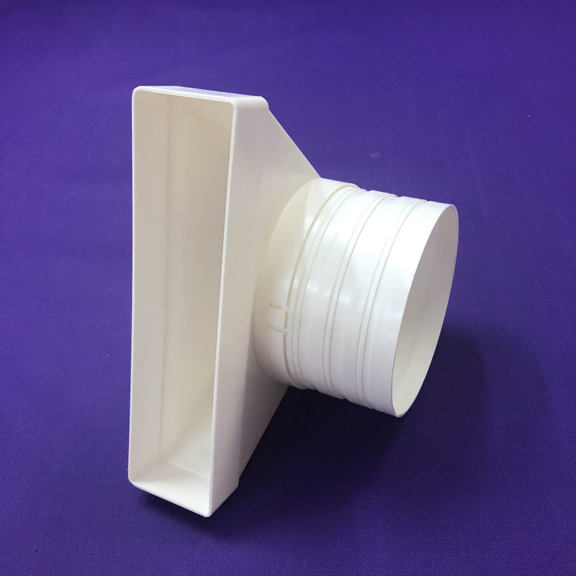

Bu şekilde aparatlar da var fakat kesmeden sac baca borusuna geçirmek mümkün değil gibi duruyor yeterli mesafe yok. Kesildiği zaman da sızdırmazlığı sağlamak büyük sorun oluyor bant çekmek için el girmiyor malesef.
3 yıl (1589 mesaj)
Bu tarz bir parça aspiratörün kapasitesini ciddi anlamda düşürür. Aspiratör çalıştırmanızın bir anlamı kalmaz hatta. Yapacağınız uygulama, aspiratörün baca çıkışının kesit alanını azaltmamalıdır.
