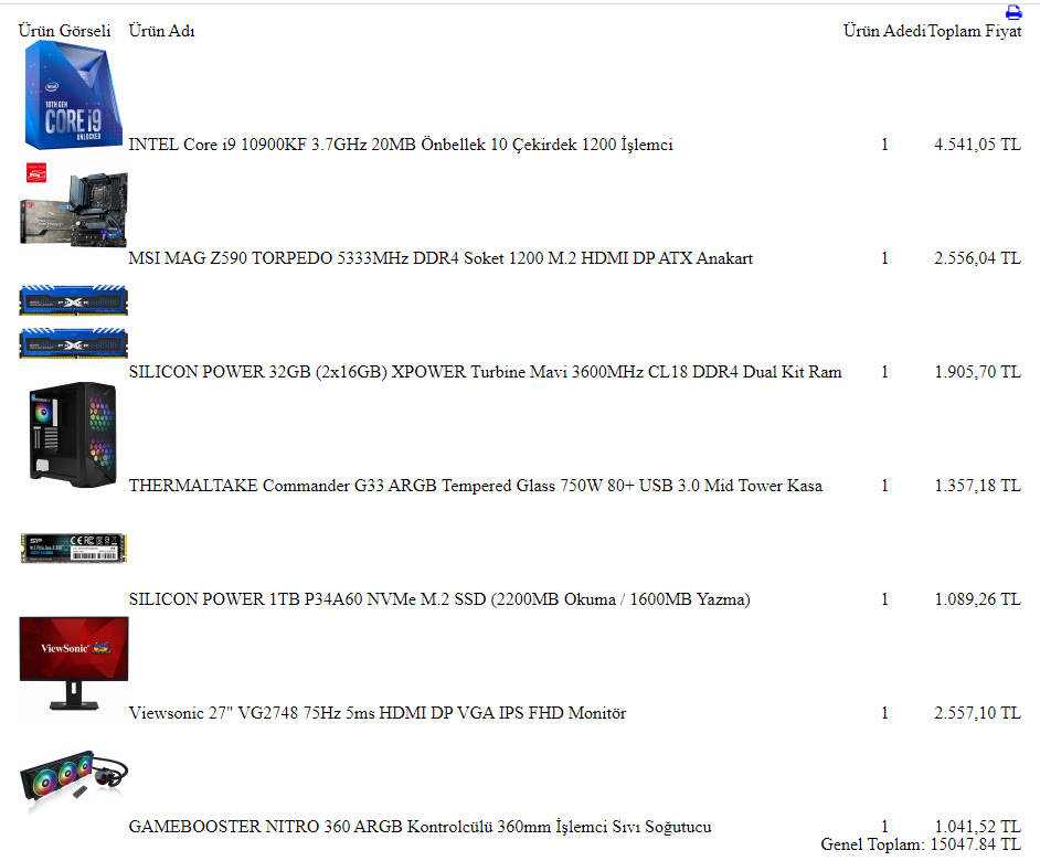

Ekran kartı hariç istediğin özelliklere sahip sistem:
< Bu mesaj bu kişi tarafından değiştirildi Ahmetblr -- 7 Mayıs 2021; 12:2:28 >
